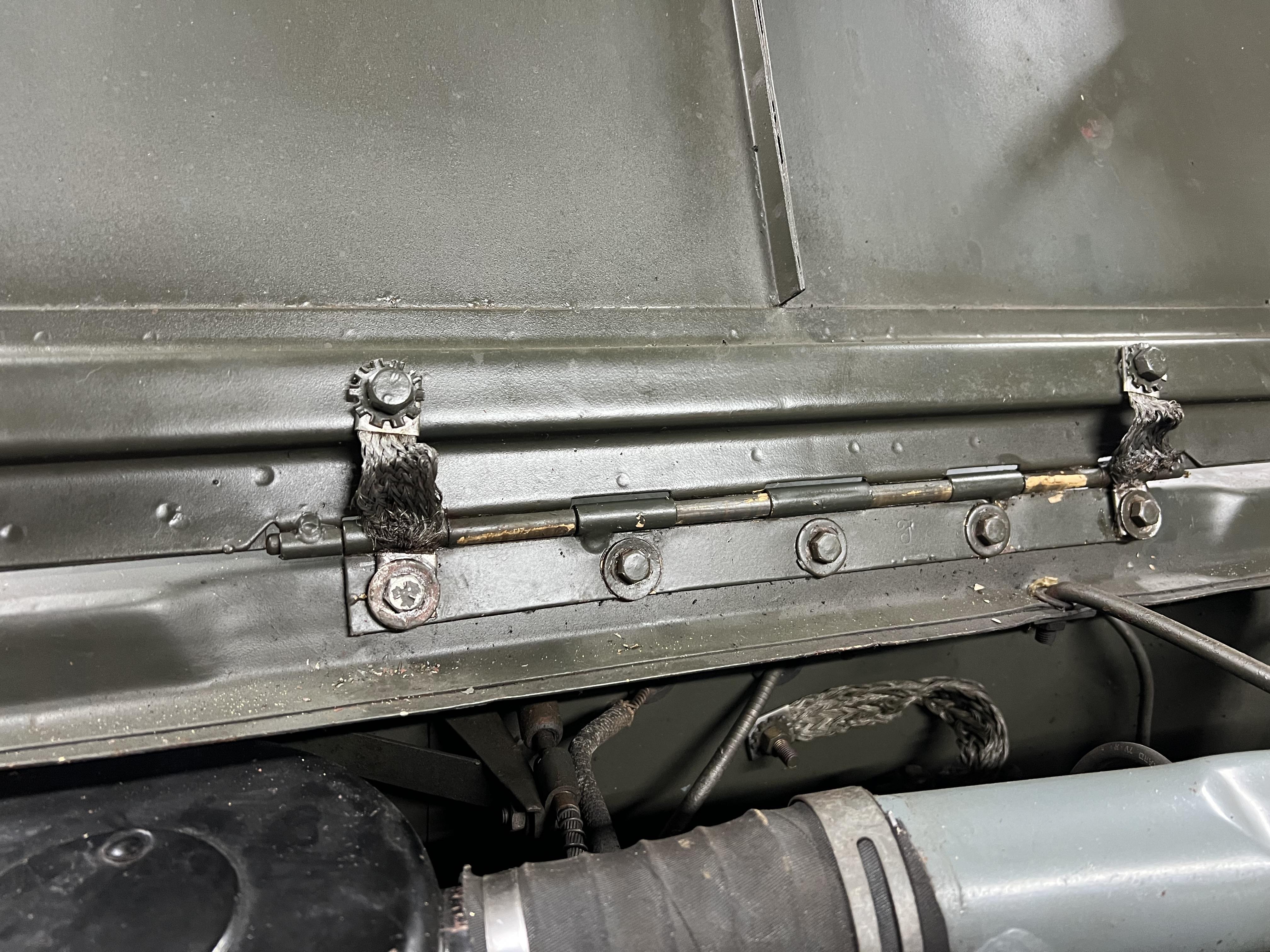

                              Capot
                              Je suis en plein démontage et je rencontre un problème avec mon capot.
                              La vis la plus à gauche sur la photo tourne dans le vide, impossible de la retirer.
                              Auriez-Vous un conseil pour ça ?
                              Merci à vous
                              #177029
                              Eike35Eike35
                                J’ai trouvé la solution !
                                En se contorsionnant un peu et en passant le bras derrière la boite à gants (à l’aveugle) j’ai eu accès à l’arrière de la vis et j’ai pu bloquer la pièce dessoudée pour dévisser.
                                Comme quoi, il faut se servir de sa tête avant de demander !
                                Bon dimanche !
                                #177030
                                  Je ne savais même pas que l’on pouvait accéder aux écrous par l’intérieur !
                                  Faut dire que je n’ai pas eu de souci lors du démontage de mon capot.
                                  Un petit conseil lors du remontage, mettre de la pâte à joint derrière la charnière, cela évitera à l’eau de s’infiltrer dans les pas de vis …
                                  Amicalement.
