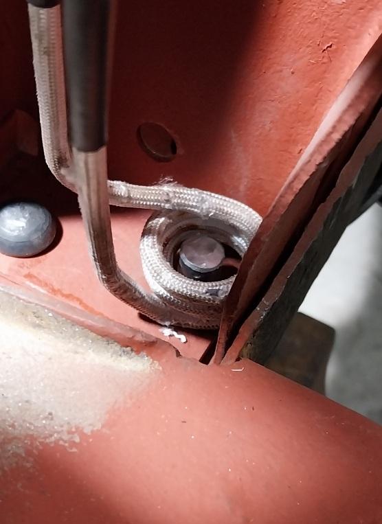

        en réponse à : Appareil chauffage à Induction magnétique #173319
        juniorjunior
          Oui, la chauffe au chalumeau fonctionne beaucoup mieux.

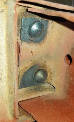

          en réponse à : Appareil chauffage à Induction magnétique #173315
          juniorjunior
            Testé cet été, mes essais n’ont pas été concluants, pose rivets ou deblocage cela n’a pas fonctionné
            A voir

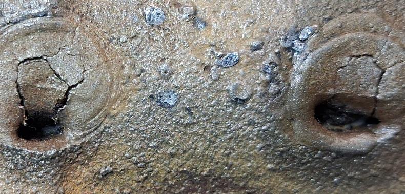

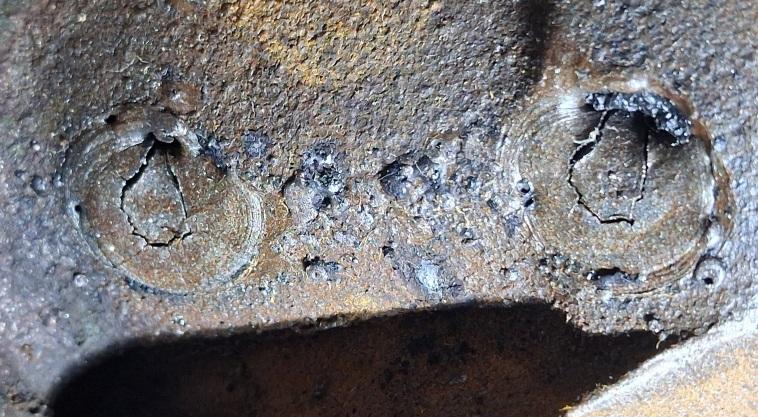

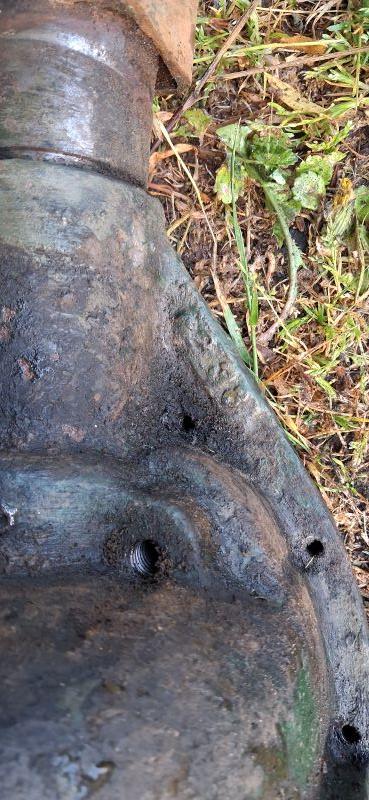

            en réponse à : Rénovation Pont arrière 1944 #169624
            juniorjunior
              Merci pour vos réponses
              Je pense rogner les puits et faire des tests de soudure MIG ou baguette fonte.
              Bonne journée
              en réponse à : Rénovation Pont arrière 1944 #169626
              juniorjunior
                en réponse à : Rénovation Pont arrière 1944 #169625
                juniorjunior
                  Je pense rogner les puits et faire des tests au mig et en baguette fonte voir inox
                  Bonne journée
                  en réponse à : Rénovation Pont arrière 1944 #169607
                  juniorjunior
                    Merci pour vos réponses, cela fait longtemps que je n’ai pas vu des ponts en caisse (20ans)
                    Le pont avant est dans le même état avec un montage bague bronze et axe plus petit sur la direction
                    Je pense y arriver, c’est juste une question de temps…………
                    Pour la soudure je vais tester l’inox car j’ai des baguettes fonte mais la chauffe et le refroidissement contrôlé je n’ai jamais essayé
                    Pour l’année du pont ? le bol du carter est en fonte au lieu d’être en acier embouti
                    Bonne journée

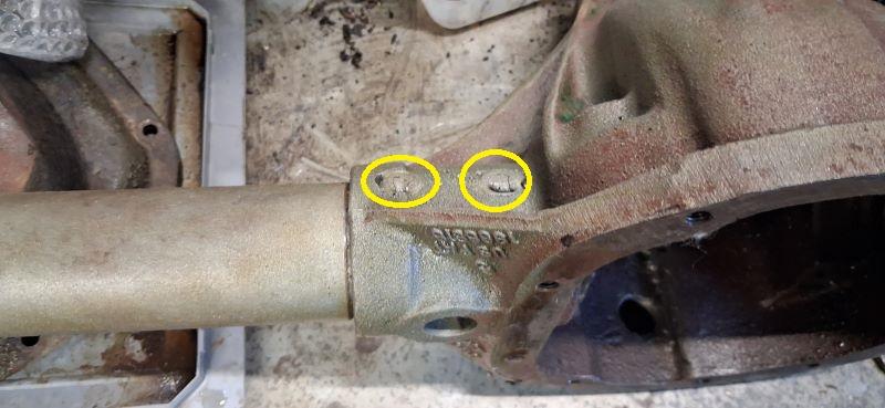

                        en réponse à : Rénovation Pont arrière 1944 #169528
                        juniorjunior
                          Comment reprendre les soudures cassées du grand arbre, car il tourne avec un léger jeu, inox, fonte, mig ?

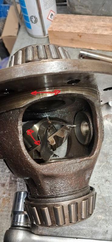

                          en réponse à : Rénovation Pont arrière 1944 #169527
                          juniorjunior
                            Démontage terminé, un peu de sablage.
                            Le différentiel présente une rondelle déchirée d’où les morceaux retrouvés lors de la vidange
                            Il me reste 4 questions
                            Du jeu est présent sur le planétaire, plus il sort du logement plus le jeu semble important mais léger rentrer à fond. je suppose qu’il s’annule avec l’arbre de roue enfoncé ?

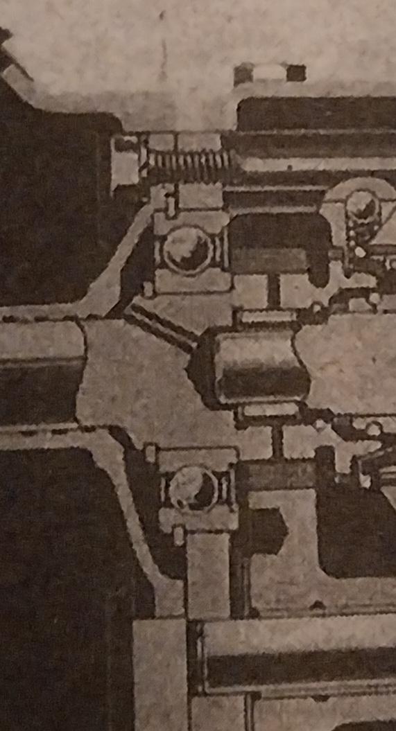

                              en réponse à : Roulements boite de transfert #8244
                              juniorjunior
                                Ci joint le détail du montage réalisé, il y a quelques années suite à l’usure des Roulements et de l’axe 19,05 mm(pièce très critique)
                                Roulement standard 34mm de long 94322 +
                                Roulement Hyatt 36,8 mm, 94324
                                La lubrification via le trou du pignon ne se fait plus au centre
                                Cordialement
                                en réponse à : Roulements boite de transfert #8213
                                juniorjunior
                                  Bonsoir
                                  Il y a quelques années j’ ai monté un roulement Hyatt plus long et laissé un classique plus court.
                                  Je pense peut-être demonter dans un avenir proche.
                                  L’ usure de ces roulements à entraîné l’usinage de l’axe de 19 et de mon carter 😔,  d’où ma modification
                                  Bonne nuit
