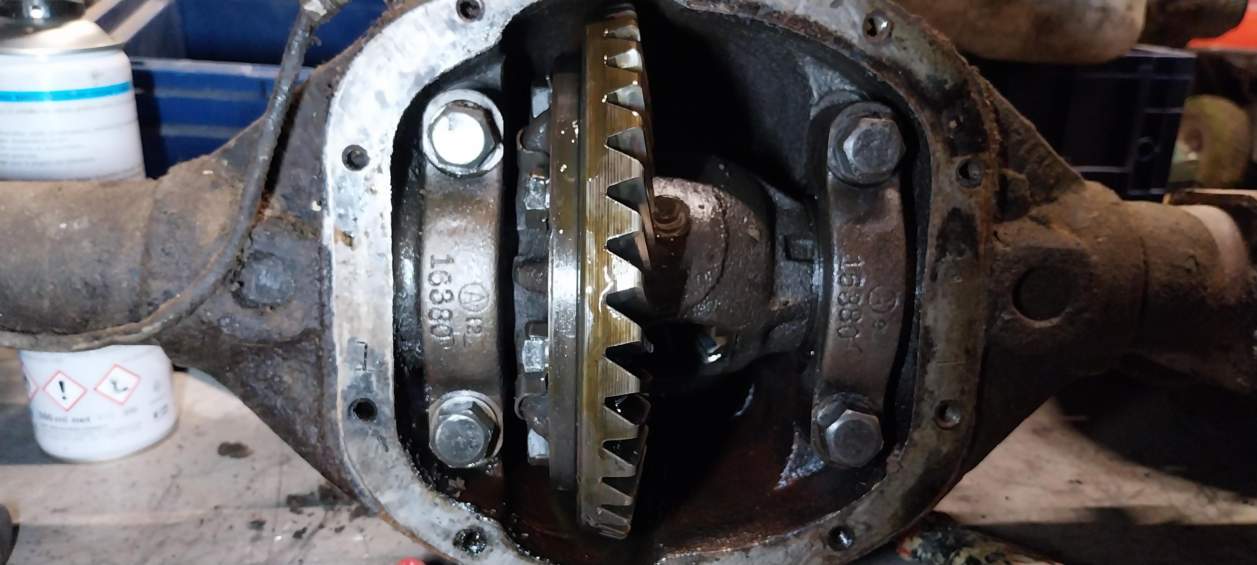

      Au démontage du pont arrière, j’ai fait plusieurs constatations et j’aimerais avoir vos avis.
      Les fixations du différentiel ne semblent pas repéré correctement.
      Il n’y a pas de cales sur le pignon d’attaque.
      Le grand coté du pont présente un jeu dans son logement et la goupille à du jeu, si c’est une goupille.
      Cordialement
      La goupille au centre bouge et l’arbre extérieur tourne un peu dans son logement
      Présence de corps étranger qui semblent anciens
      Réglage du différentiel ?
      #168915
      NINO01NINO01
        J’y suis passé cet hiver: rénovation complète pont AR suite cassé arbre de roue.
        Effectivement le montage des étriers de maintien de la coquille du différentiel à un sens et sur ta photo on dirait qu’il y a au moins 1 monté à l’envers. En fait la surface d’appui intérieure qui vient appuyer sur la cuvette du roulement est conique ce qui agit sur le roulement au moment du serrage.
        Pour le pignon d’attaque il est très surprenant qu’il n’y ait pas de cale, à mon avis il y a quelques choses à vérifier sur ce point. Normalement il y a des cales au niveau de la cuvette du grand roulement du pignon d’attaque, et des cales au niveau de l’entretoise pour régler la contrainte d’appui au niveau du petit roulement du pignon d’attaque c’est important et ça a une influence sur le calage des roulements du différentiel.
        De manière générale le tout est une opération qui n’est pas très compliquée mais qui nécessite du temps, de la réflexion et beaucoup de patience. Pour arriver à un résultat,  pour ma part j’ai du démonter et remonter certainement 20 ou 25 fois l’ensemble avant de trouver le bon réglage, bon courage.

          Démontage terminé, un peu de sablage.
          Le différentiel présente une rondelle déchirée d’où les morceaux retrouvés lors de la vidange
          Il me reste 4 questions
          Du jeu est présent sur le planétaire, plus il sort du logement plus le jeu semble important mais léger rentrer à fond. je suppose qu’il s’annule avec l’arbre de roue enfoncé ?

                    1-jeu dans le planétaire: la fameuse goupille a tendance a s’user ainsi que les pignons. les symptômes sont du jeu dans le pont une fois les arbres remontés. Dans ce cas il faut remplacer la goupille, les 3 pignons et les entretoise suivant l’état. vérifier également le boitier.

                    3.cela veut dire que ton pignon d’attaque a une cote +0,06 inch par rapport au nominal, il est donc normal que tu ai peu de cales dessous (à vérifier leur épaisseur). Perso je remettrai la même cale au remontage et contrôlerais l’engrennement au bleu de Prusse avant de tout changer.

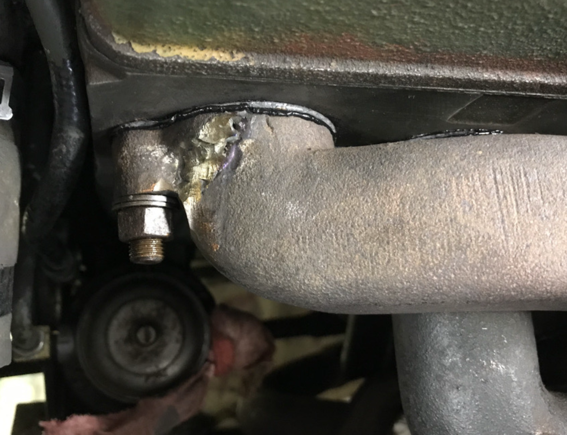

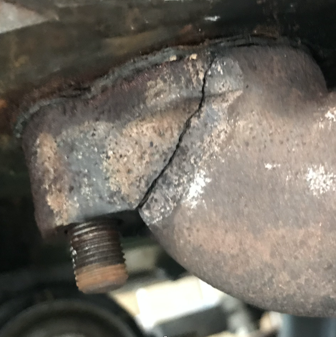

                            Pour info j’ai ressoudé mon collecteur d’échappement (mais il y a moins de contrainte que sur un pont) et pour l’instant ça tient.
                            A défaut de baguette fonte j’ai utilisé mon MAG et j’ai fait chauffer le collecteur sur un plaque en tôle posée sur une plaque électrique, puis j’ai soudé et enfin j’ai remis le tout sur la plaque électrique en diminuant le thermostat d’un cran tous les 1/4 d’heure.
                            Avant :
                            #169611

                                le moins mauvais pour souder de l’acier avec de la fonte, c’est à l’arc avec des électrodes type E309, mais pour mettre toutes les chances de son coté il faut prévoir un pré chauffage et un post chauffage de manière à éviter des fissures de retrait.
                                ça c’est la théorie, ensuite si on peut faire des tests avant sur des pièces poubelles des mêmes nuances ça limite les risques d’échec.
