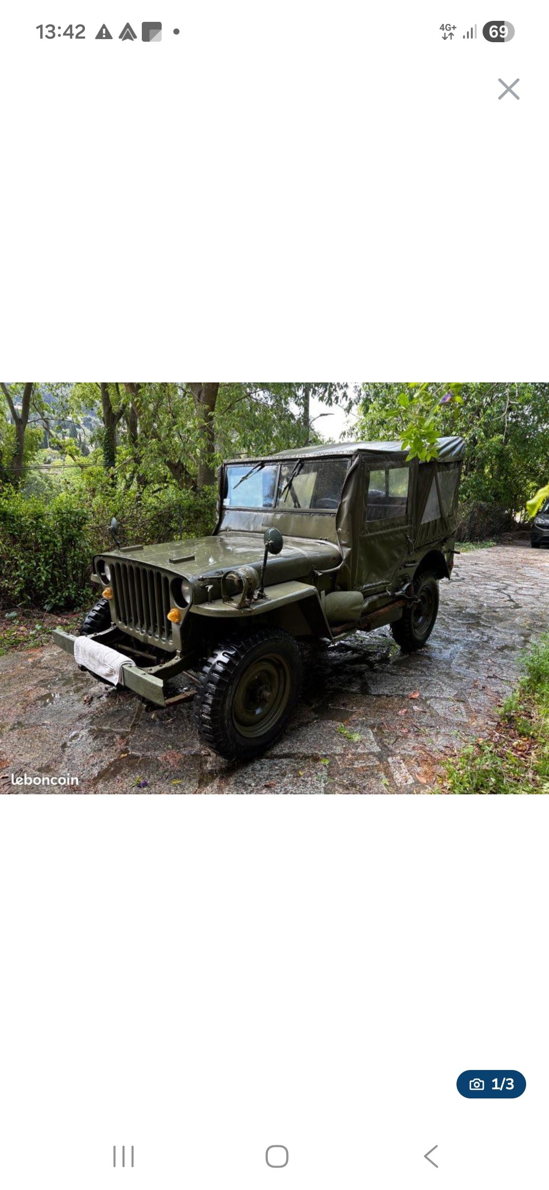

A vendre sur le bon coin
M201 moteur 1956
Retroviseur sur l’aile gauche
Cordialement
Frederic

1 mai 2026 à 9h25 #177747Les rétros sur les ailes ce montage n’est pas d’origine, dailleur il n’y avait qu’un seul rétro pas deux.
1 mai 2026 à 10h05 #177748Bonjour
Si le type de la carte-grise est CTTE (camionnette), les 2 rétros étaient obligatoires depuis toujours avant l’obligation pour tous les véhicules. Donc ils ont été installés lors de l’immatriculation “civile”.
D’autre part, il me semble que le code de la route impose que les rétroviseurs puissent être réglés depuis l’intérieur du véhicule donc les rétros sur l’aile ne sont plus autorisés.1 mai 2026 à 10h24 #177749Bonjour.

1 mai 2026 à 12h01 #177752Effectivement si immat en CTTE deux rétros sont obligatoire j’était parti dans l’optique d’une Jeep comment dire…..normale , pour le réglage effectivement pas pratique à moins que comme le dit l’expression avoir le bras long.
1 mai 2026 à 12h55 #177755Les 2 rétros sont aussi obligatoires s’il n’y a pas de rétroviseur central ou que sa plage de vision est insuffisante (bâche, remorque …).

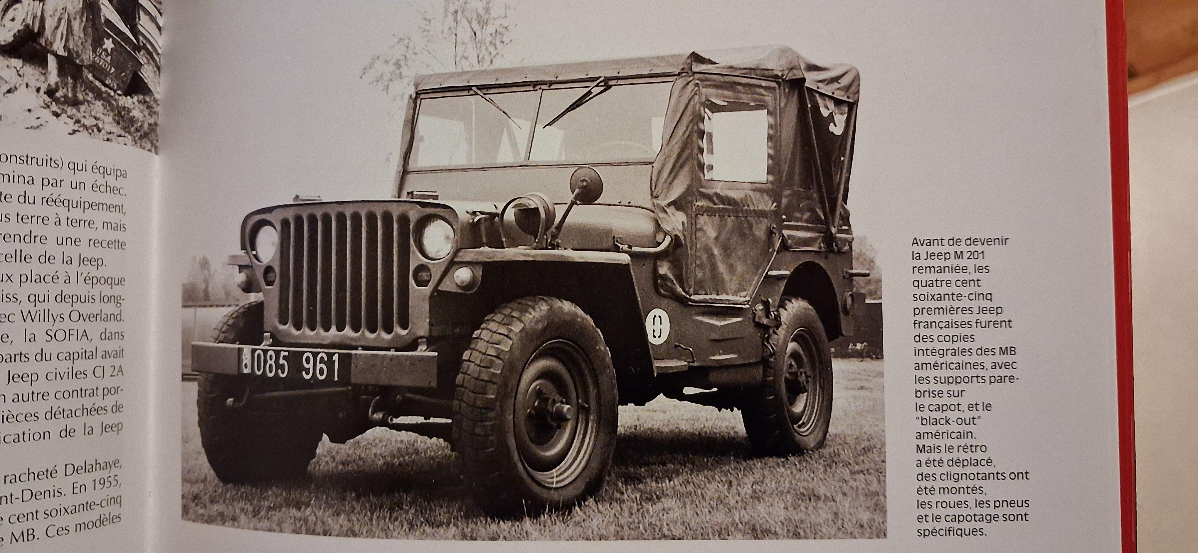

2 mai 2026 à 19h48 #177776Bonsoir
Je faisais juste référence aux toutes premières M201, de mémoire les retroviseurs ont été installés sur l’aile gauche, c’est le cas aussi pour ma Jh101
Recherches historiques importantes a mon goût
Bonne soirée
2 mai 2026 à 20h36 #177777Bonsoir
Quelle est la source de ces pages? Les clignotants n’ont pas été montés sur les M201 dans l’AF avant 1967 (pour l’avant) http://s294984131.onlinehome.fr/M20115825BD.htm2 mai 2026 à 20h36 #177778A mon avis, il s’agit d’une modification en unité (ici la gendarmerie)
Voir https://www.miljeep.fr/base_de_donnees/immat/?immat=0859612 mai 2026 à 22h30 #177780Bonsoir à tous
