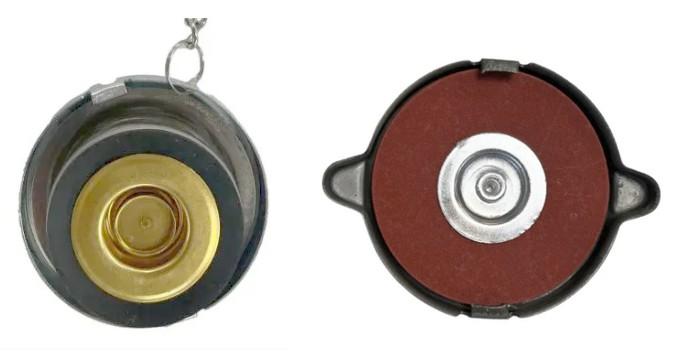

      Le bouchon qui est livré avec le kit vase d’expansion est à mettre sur le radiateur, et le bouchon du radiateur qui possède une soupape de sécurité est à mettre sur le vase d’expansion.
      J’ai eu des fuites sur le bouchon livré avec le kit, j’ai peut être pas attendu assez que le joint en fibre ramollisse, j’ai mis un peu de pâte à joint sur la fibre.
      #171872
        Point important ! Il faut utiliser un bouchon simple sur le radiateur. Le bouchon taré va sur le vase d’expansion.
        #171873
          OK, je comprend mieux maintenant. c’est grasse au bouchon simple sur le radiateur qu’il communique directement avec le vase , c’est le détail du bouchon qui fait toute la différence 🙂 🙂
          Merci, je ne vous embête plus avec mes questions

            #171877
            marverickmarverick
              Il faut mettre le bouchon du radiateur sur le vase d’expansion et un bouchon de coffre à essence sur le radiateur
              #171881
                Le bouchon sans soupape permet au liquide de refroidissement de passer par le tube relié au vase d’expansion, la portée d’étanchéité sur le bouchon du radiateur est plus basse.

                  #172292
                    On met sur le radiateur un bouchon qui laisse le passage au tuyau de trop plein.
                    Ce bouchon ne fait pas l’étanchéité sur le fond du goulot, mais sur le haut du goulot. Le bouchon taré  lui est posé sur le vase.
                    #172293
                      Le bouchon à droite sur le radiateur, et celui à gauche sur le vase d’expansion.
