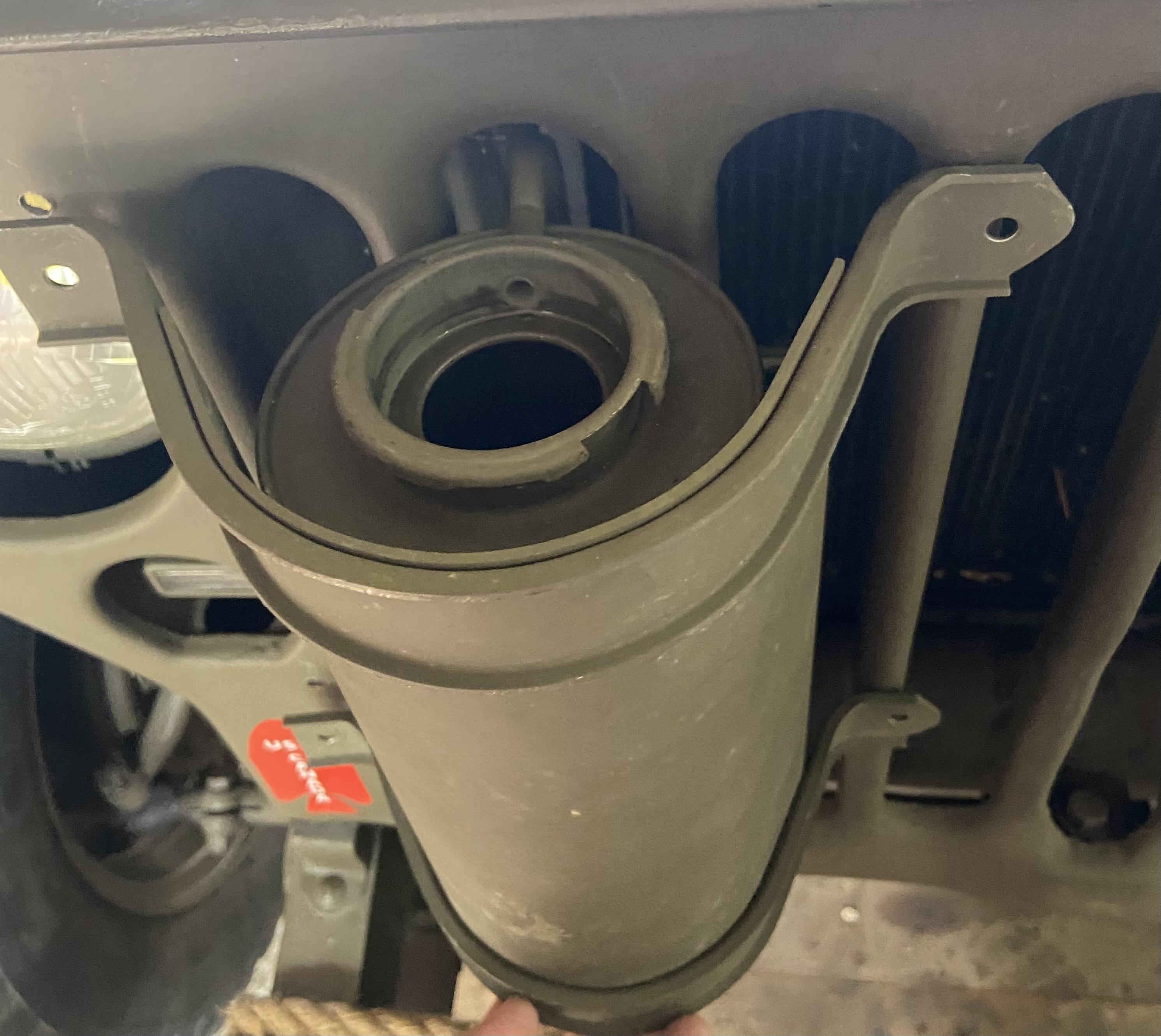

Hello à tous
Est ce que quelqu’un a déjà été confronté au problème 🙄?

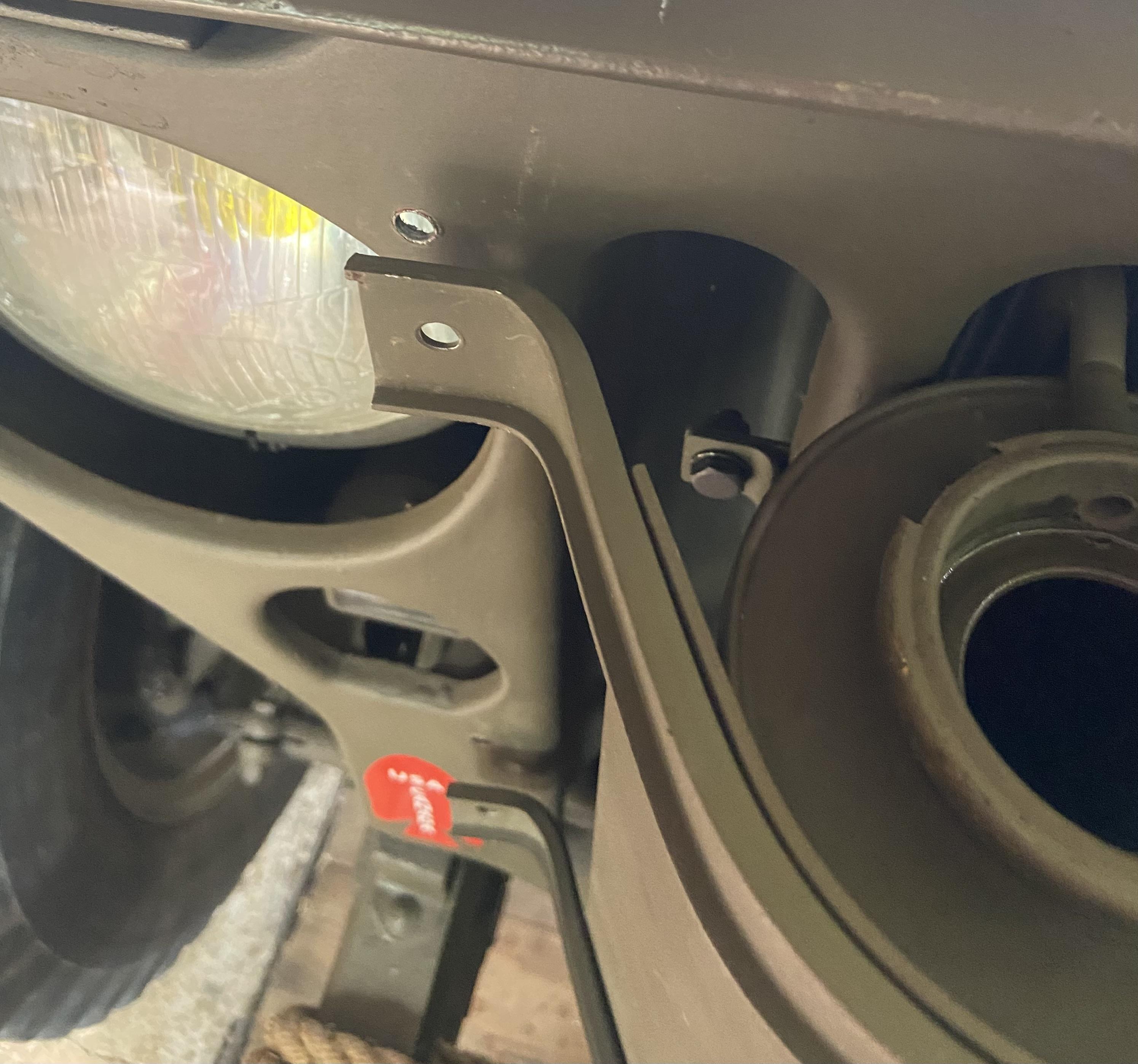

Difficile de fixer la protection car le diamètre du vase d’expansion est trop important
J’ai essayé d’arrondir la tôle de protection avec les pates mais il manque encore un demi centimètre ☹️

27 août 2025 à 8h59 #171849Bonjour,
Pour en avoir un sur ma Jeep, je n’ai pas monté la protection. Non pas qu’elle posait problème mais je trouve que ça cache trop la calandre.
27 août 2025 à 10h34 #171851Re fabriqué des colliers un peu plus long que ceux fournis avec serait une solution.
27 août 2025 à 10h47 #171852Sinon tu peux faire des entretoises.
27 août 2025 à 12h33 #171855Merci pour vos réponses
Je pense que je vais faire comme Christophe même si j’ai déjà fait les trous 😢

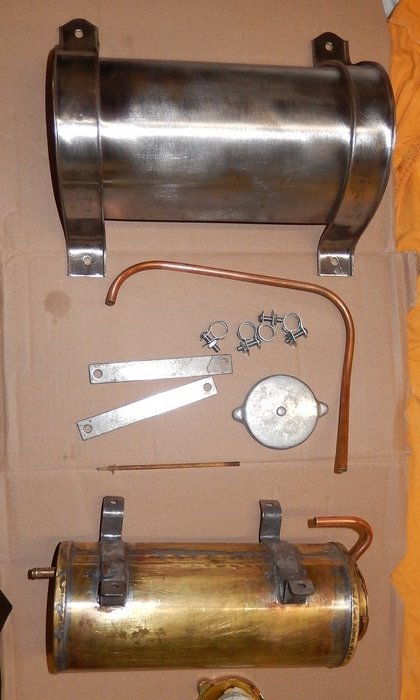

27 août 2025 à 13h38 #171857j’avais décapé les pièces pour les repeindre à mon goût et j’ai été surpris que le vase soit en cuivreux, une bonne surprise !
27 août 2025 à 13h52 #171858Merci Filitosa
je pense que ça dépend des fournisseurs
tu l’avais pris chez qui ?
27 août 2025 à 13h56 #171859Peut être chez Jeep Village, mais pas sûr car j’ai zappé d’un revendeur à l’autre en fonction des disponibilités et des tarifs , en tout cas c’était pas donné, que le vase soit en laiton, ça m’a un peu consolé
