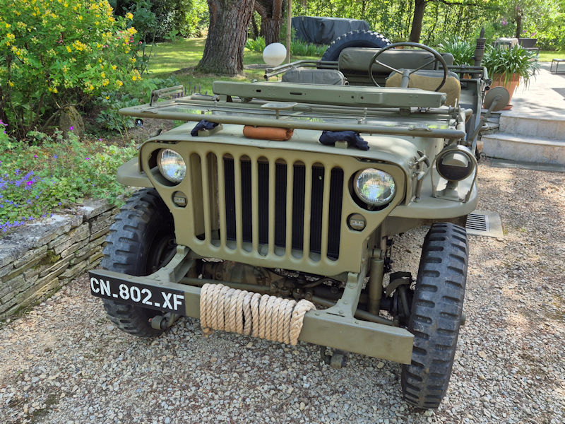

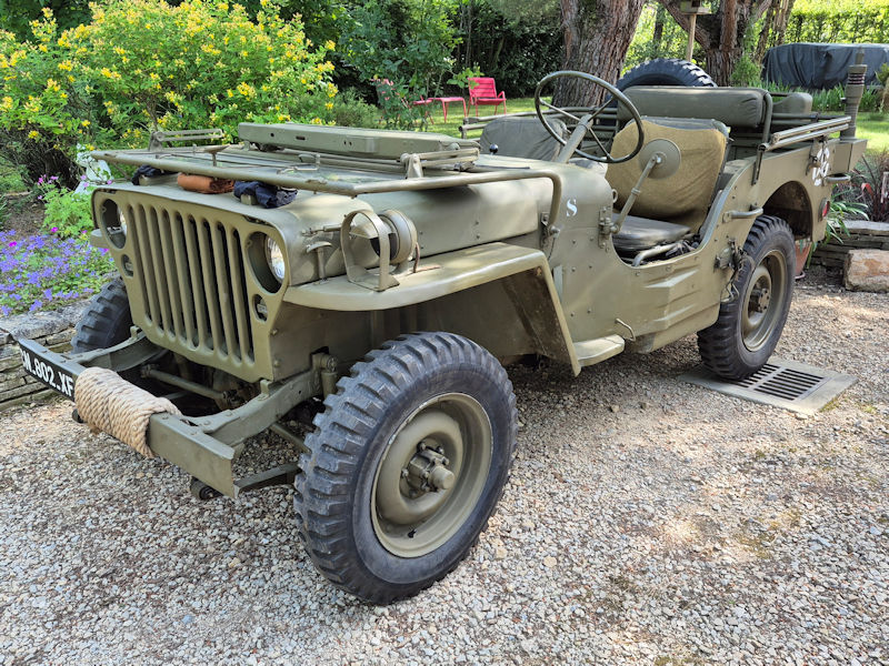

      #170497
        Les photos de la bête !
        En attendant que je m’en occupe, on bâche !

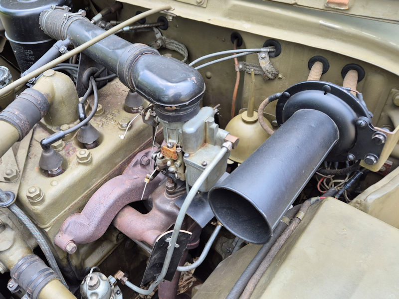

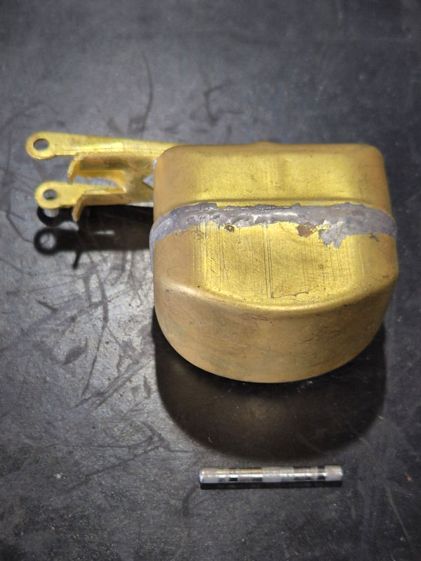

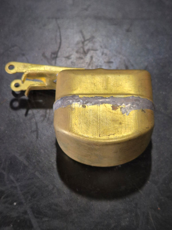

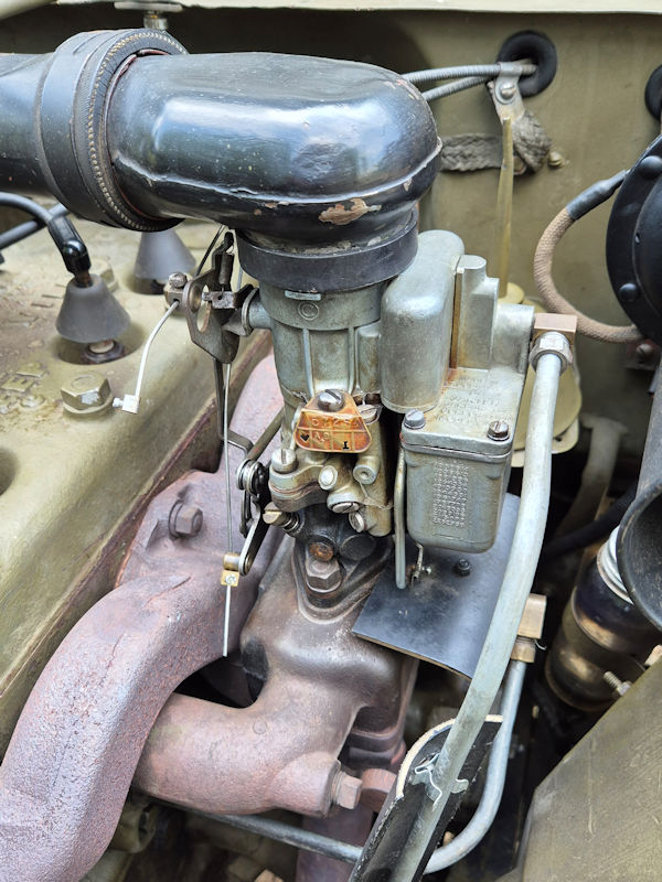

                Il y a plusieurs mois de cela, Jean-Pierre m’avait téléphoné en panique ! De l’essence coulait à flot du dessus de son carburateur et il voulait que je vienne à son secours.
                Je m’étais donc rendu chez lui pour constater le problème et effectivement l’essence coulait sur le dessus du carburateur Carter.
                Dépose du couvercle de cuve et, comme je l’imaginais, le flotteur était en cause. Il y avait de l’essence à l’intérieur !
                Après remplacement du flotteur, tout était rentré dans l’ordre.
                Fin Avril, Jean-Pierre me téléphone pour me dire que la problème est réapparu !? Je suis perplexe … Mais bon, on va s’en occuper !
                Il est temps de s’attaquer aux problèmes de cette Jeep et plus particulièrement de son carburateur …

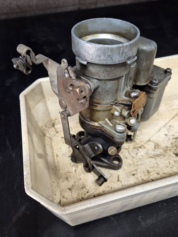

                Le carburateur Carter.
                Je décide de mettre en route la Jeep afin de voir ce qui se passe …
                Heuuu ! Je ne vois rien d’anormal … A suivre …

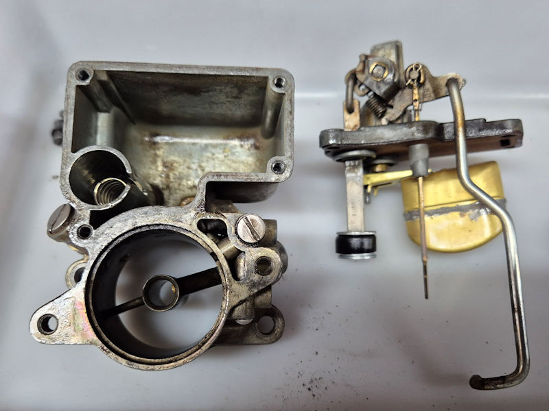

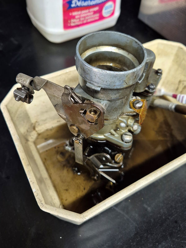

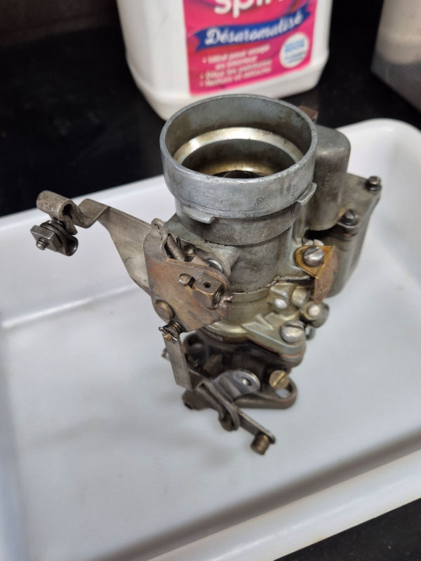

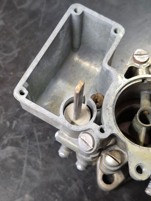

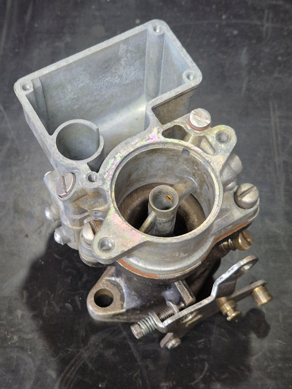

                    Je vais tout de même déposer le carburateur afin de le nettoyer complètement et reprendre tous les réglages.
                    Le carburateur Carter est déposé.
                    Nettoyage extérieur au White Spirit.
                    La prochaine étape, désassemblage du carburateur.

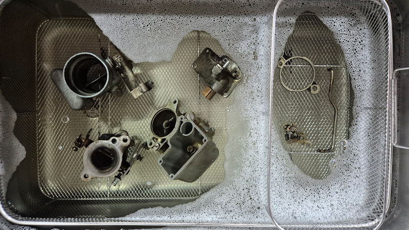

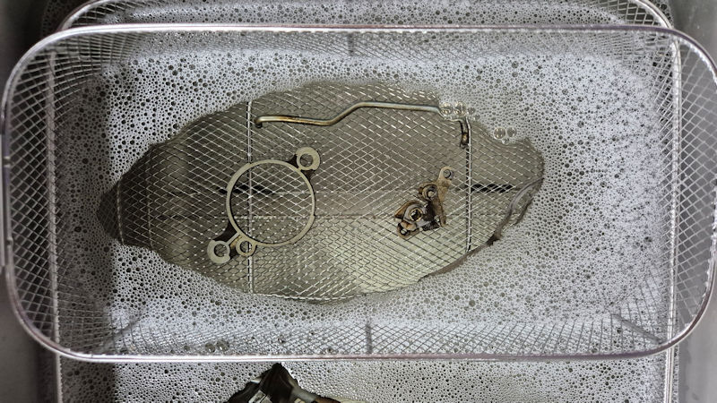

                    Le nettoyeur à ultrasons fonctionne avec de l’eau et un produit spécifique en fonction de l’objet à nettoyer. Ici, on utilisera une solution adaptée aux alliages d’aluminium comme nos carburateurs.
                    J’utilise le “DD03 ULTRASONIC”.
                    Aller, tout le monde dans la piscine !
                    Ca décrasse !
                    #170574
                      Attention les frites !!! Pas trop cuites !!!!
                      #170575
                      marverickmarverick
                        Beau reportage ! La suite au prochain épisode 😉
                        #170587

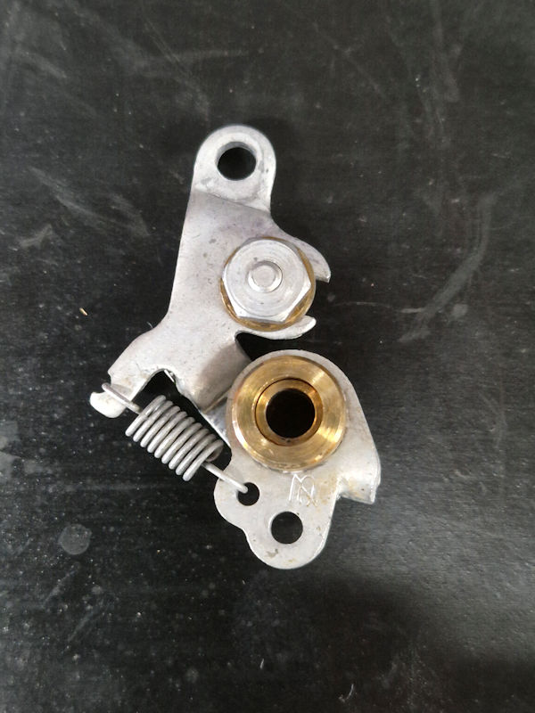

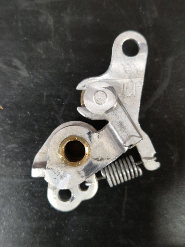

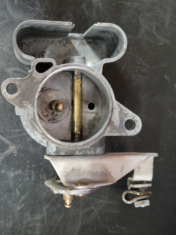

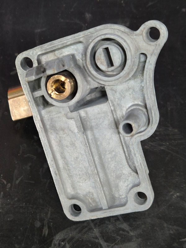

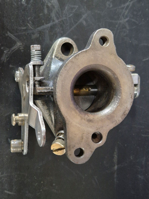

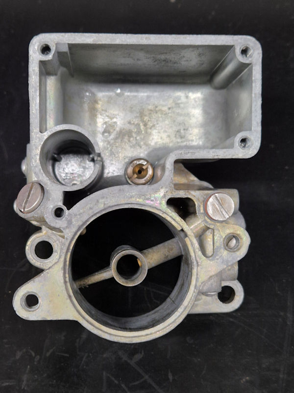

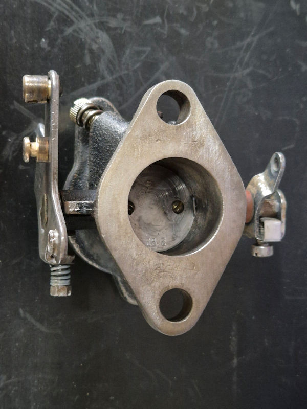

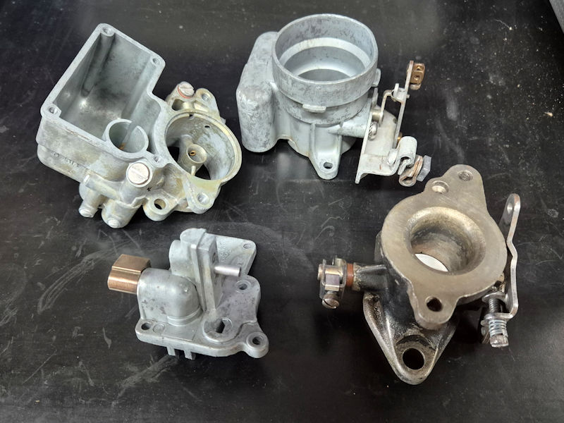

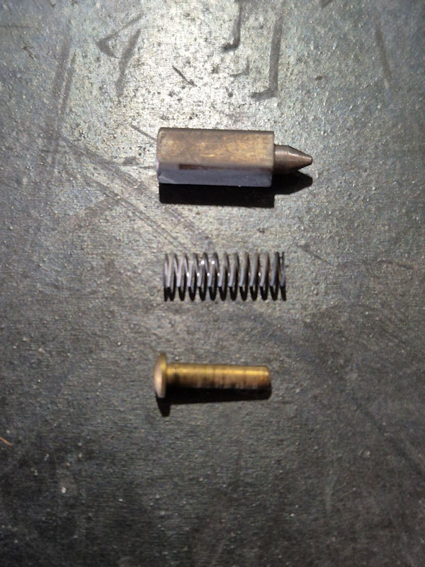

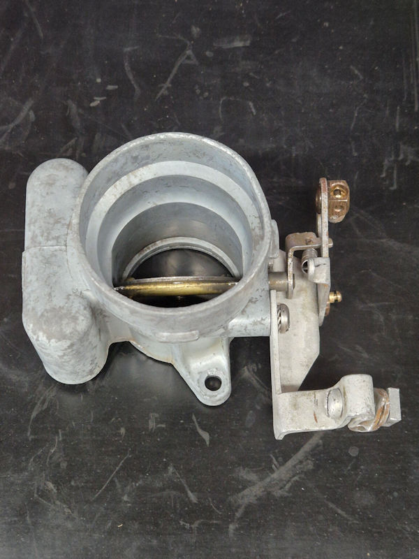

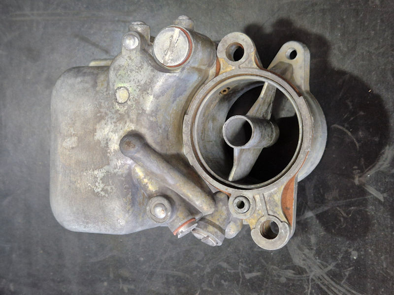

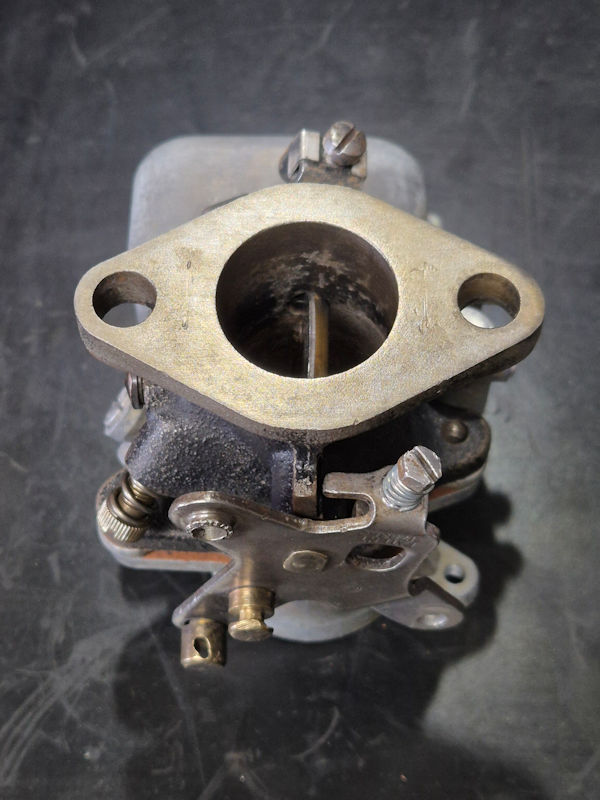

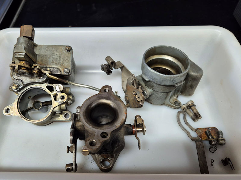

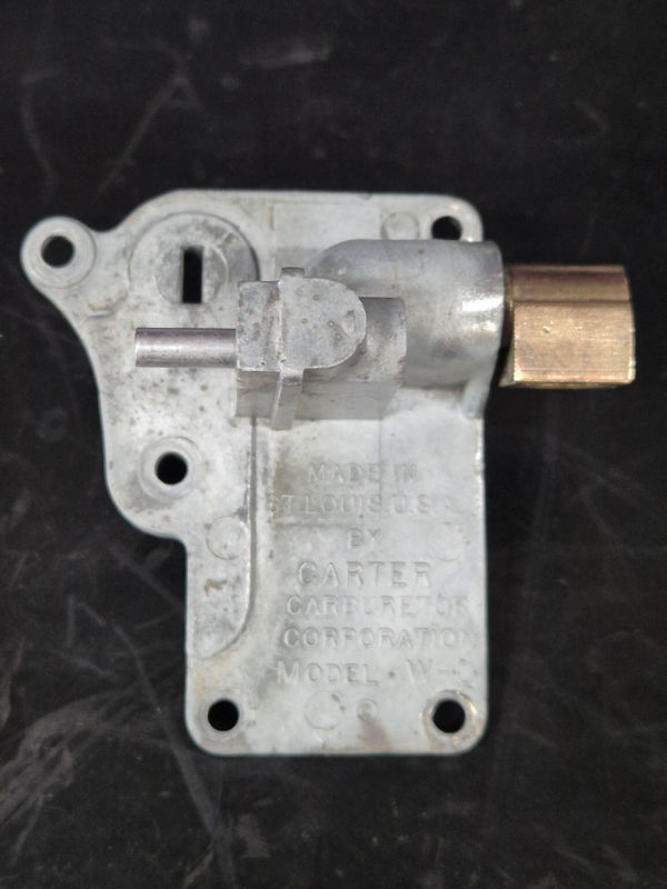

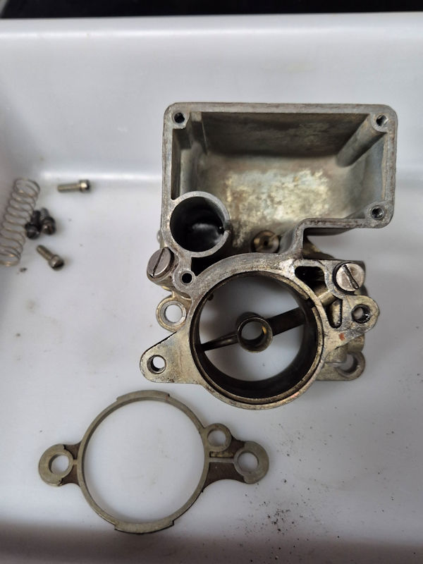

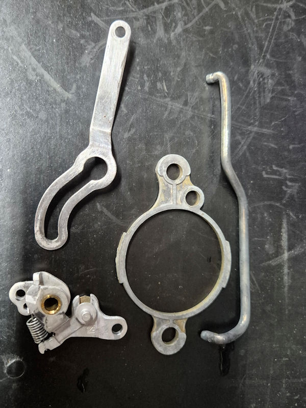

                          … Après un bain de 15 minutes les différentes pièces sont sorties, rinçées et séchées.
                          Les pièces après nettoyage aux ultrasons :
                          Flange assembly.
                          Bowl-Nozzle assembly.
                          Cover.
                          Horn assembly.
                          Arm assembly.
                          Insulator, links, Arm.
                          Carburetor parts.
                          Prochaine étape, remontage et réglage du carburateur Carter …

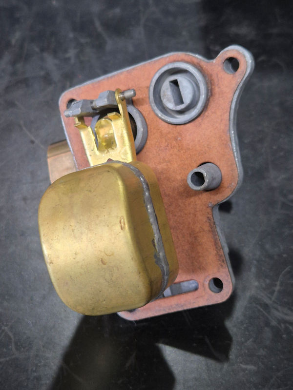

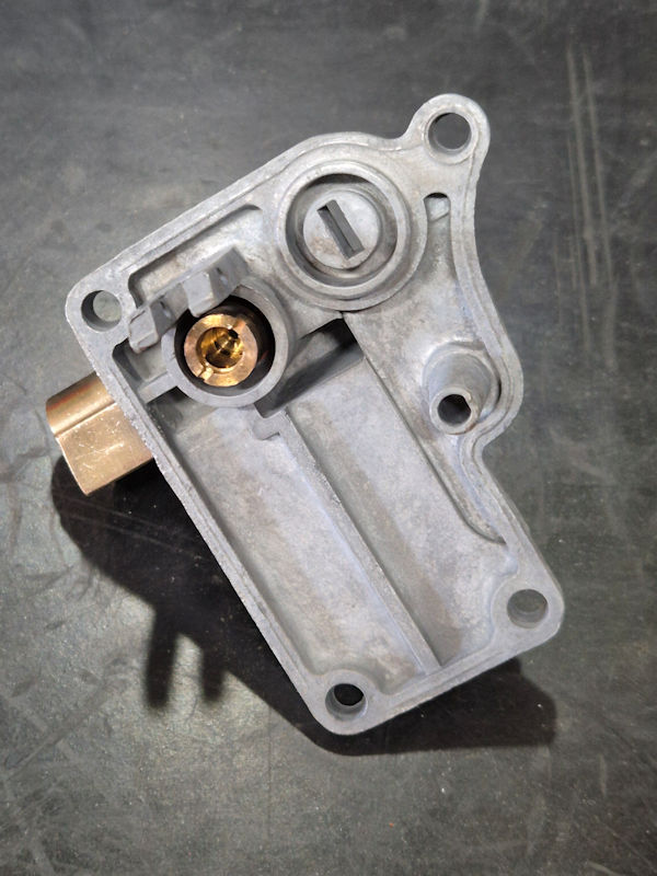

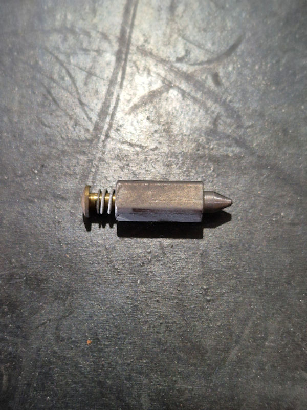

                                … On va passer au remontage de ce carburateur Carter.

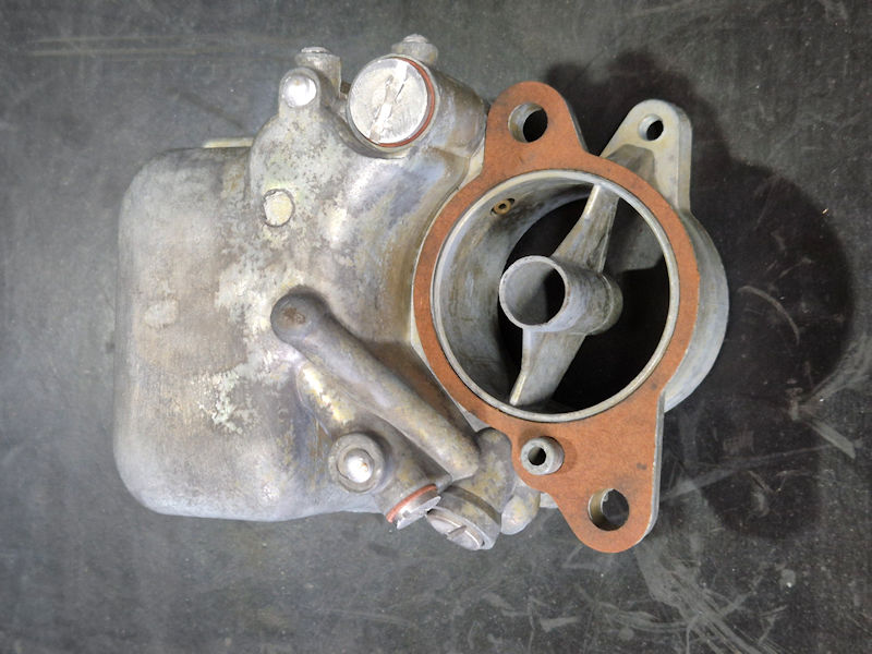

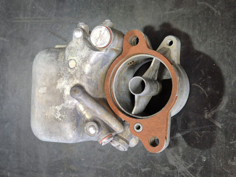

                                Mise en place des joints et de l’Insulator sur le Bowl-Nozzle.
                                Mise en place du 1er joint sur le Bowl-Nozzle.
                                Mise en place de l’Insulator.
                                Mise en place du 2ème joint sur le Bowl-Nozzle.
                                Assemblage du Flange avec le Bowl-Nozzle.

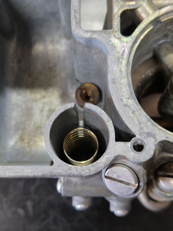

                                Remontage de la pompe de reprise.
                                Mise en place du ressort.
                                Mise en place du piston.

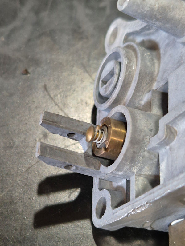

                                Remontage de l’ensemble flotteur/pointeau sur le couvercle.
                                Mise en place du pointeau.
                                Préparation du flotteur.
                                Montage du flotteur sur le couvercle.
                                … A suivre …
