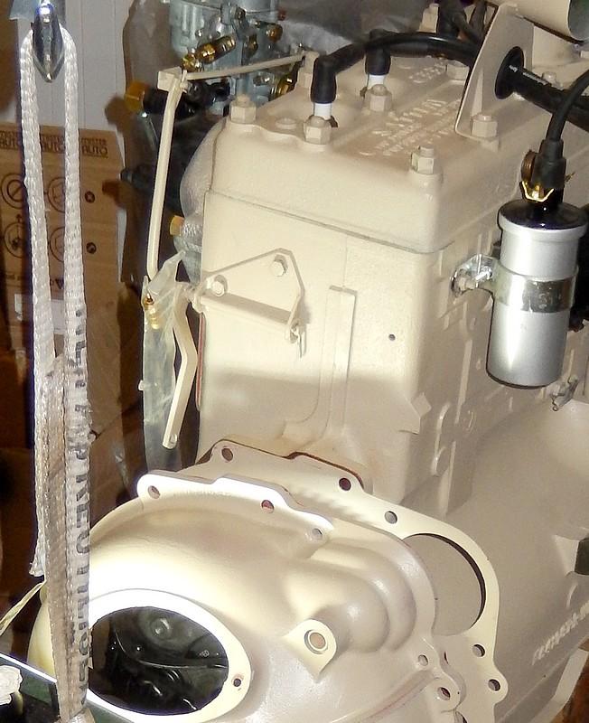

11 mars 2025 à 8h13 #168665Normalement c’est 2 vis qui maintiennent la platine, si c’est pas possible de passer la main, il faut peut être avancer le moteur en enlevant l’hélice du ventilo, les durites d’eau , la traverse des boites et tout ce qui peut brider l’avance du moteur sur quelques cm, peut être qu’il n’ai pas nécessaire de démonter les arbres de transmission si il y a suffisamment de débattement sur les cannelures ?
Une vue lors de l’assemblage des boites avec le bloc moteur
