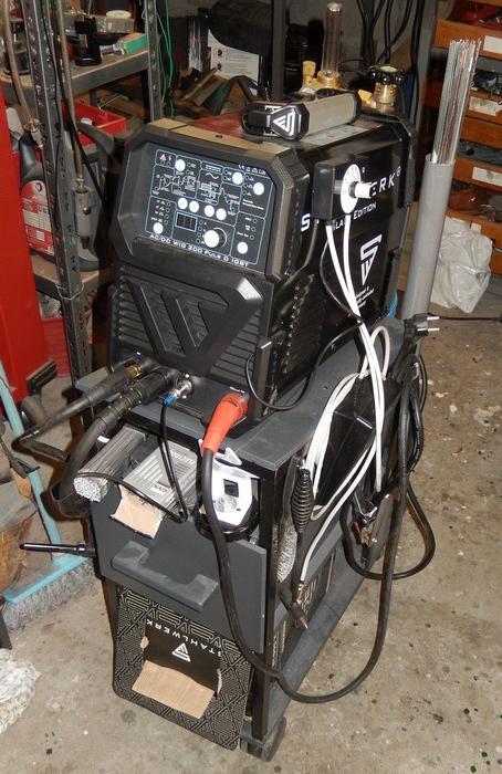

                  J’ai fabriqué un truc du même genre, mais sans la caisse Facom, avec simplement des cornières. J’en ai profité pour mettre la bouteille d’Argon (pour le TIG) dessus  à l’arrière du chariot.

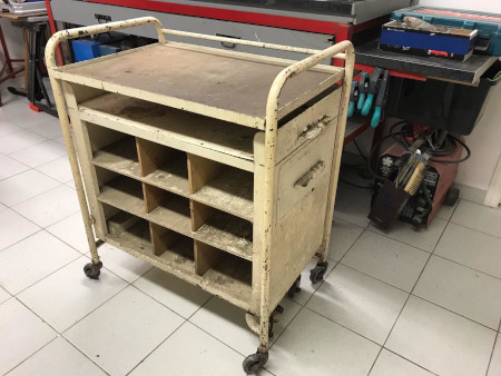

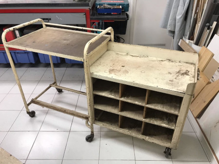

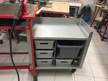

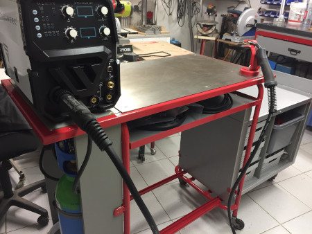

                          Pour ma desserte je me suis servi d’un vieux chariot à roulettes sur lequel j’ai fixé une tôle de 3mm qui me sert de plan de travail et qui fait masse avec les pièces à souder.
                          j’ai ajouté un porte bouteille, et il y a le chariot inférieur coulissant qui sert de rangement pour les accessoires (boites plastiques) ainsi que de desserte pour les outils quand je soude.
                          Le chariot avant modifications (coin coin 20€)
                          Aprés modifications

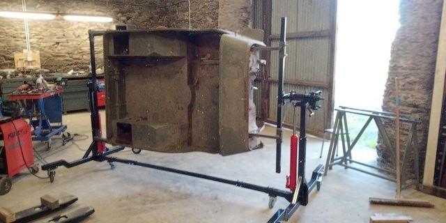

                              Pour la restauration de la caisse de ma M201, c’est mon fils qui est dans la métallerie qui a fait ce chantier avec beaucoup de savoir faire.
                              Il a commencé par se fabriquer un tourne broche pour pouvoir faire du soudage en bonne position de la caisse.
                              Pour revenir au sujet, c’est le Mig/Mag qui est le plus adapté pour la tôlerie, la soudure avec fil fourré c’est la solution la moins cher, mais les cordons sont moins beaux qu’avec le Mag qui nécessite un gaz Argon/C02 ce qui est assez couteux.
                              #9231
                                j’ai oublié de dire que le tourne broche à aussi servi pour  porter la caisse au sablage et aussi lors du transport de la caisse terminée ensuite, sur une remorque.
