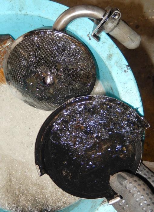

Accueil › Forums › Jeep en Vrac › Groupe 01-02 : Moteur et Embrayage. › Sortie du moteur pour changer l’embrayage Ce sujet contient 61 réponses, 11 participants et a été mis à jour pour la dernière fois par Filitosa, le il y a 11 heures et 30 minutes. 2 sujets de 61 à 62 (sur un total de 62) ← 1 2 3 4 5 Auteur Messages 15 mars 2026 à 0h04 #177109 gunomeParticipant Bonjour à tous, Quelques nouvelles du chantier qui avance doucement. J’ai pu récupérer ce jour un arrache moyeu. La poulie a été déposée et le carter d’huile également. Au fait, comment se démonte la crépine pour le nettoyage ? 15 mars 2026 à 8h46 #177117 FilitosaParticipant La crépine est assemblée par les rebords de tôle repliées, donc il faut soulever ça progressivement en faisant levier avec un tournevis La mienne était très sale Auteur Messages 2 sujets de 61 à 62 (sur un total de 62) ← 1 2 3 4 5 Vous devez être connecté pour répondre à ce sujet. Connexion Identifiant: Mot de passe: Rester connecté Connexion
