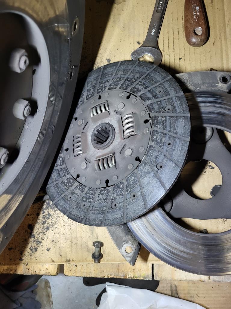

              Embrayage démonté ce midi.
              Je pense que la poussière noire qui est présente dans l’embrayage, la cloche, … vient de la garniture..
              Le disque a des signes d’usure, comme je m’en doutais. Le mécanisme d’embrayage semble rayée mais je vais le changer par un diaphragme, donc pas grave, en revanche le volant moteur …hum ce n’est pas terrible.

                A priori la messe est dite pour le volant moteur et la couronne … Tu mets à la benne … Pour le consommable du disque même constat !!! Tu changes tout 🙂
