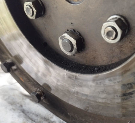

      Maintenant que le moteur est sur l’établi. Un zoom sur l’embrayage. J’ai besoin de votre expertise.
      La surface est très louche
      #172411
        Le couronne

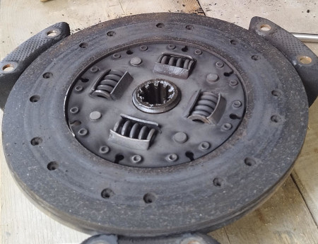

          Le disque, je ne sais pas se qu’il faut ?

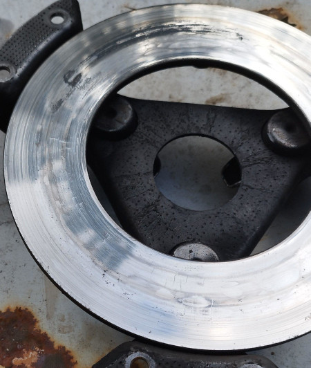

            La portée de l’embrayage sur le volant moteur est fissurée. Donc il va falloir le changer. Le plateau d’embrayage est dans le même état donc le mécanisme est à changer et évidemment le disque sur lequel on ne voit plus les rainures. Ça ressemble à un embrayage qui a patiné longtemps.

              Le disque n’est pas très usé.
              Pas facile d’apprécier l’état du volant moteur et du plateau du mécanisme d’embrayage avec les photos mais les fissures semblent nombreuses …
              Quelles sont les profondeurs des rayures ? Les fissures accrochent-elles l’ongle quand on passe dessus ?
              Ce serait bien de remplacer les deux plateaux mais les re-fabrications sont-elles de qualité ? ?
              #172417
                Le volant moteur comporte plusieurs fissures. Le mécanisme d’embrayage également. Il faut les remplacer. (Ne pas oublier la butée d’embrayage et la bague bronze du volant moteur)
                Pour le disque d’embrayage, il ne semble pas usé. N’oubliez pas qu’il y a eu des garnitures non rainurés sur les disques d’embrayage.

                  Cela sent l’usure et la fissure de partout. Perso comme tout est sur la table autant remonté du neuf.
                  A voir avec le volant moteur le theme de la couronne !!! Question aussi à se poser embrayage et mécanisme à 3 ressorts ou la version diaphragme ! Voila du boulot en perspective rien de bien compliqué mais un peu d’argent à débourser.

                      En complément, pour que la jeep avance, la pédale devait être tout en haut et si j’accélérais fort ou dans de grand monté l’embrayage patinait.
                      Si le disque n’est pas trop usé, pourquoi ca patine ?
                      #172426
                        Si l’embrayage patinait, le réglage ne devait pas être correct !
