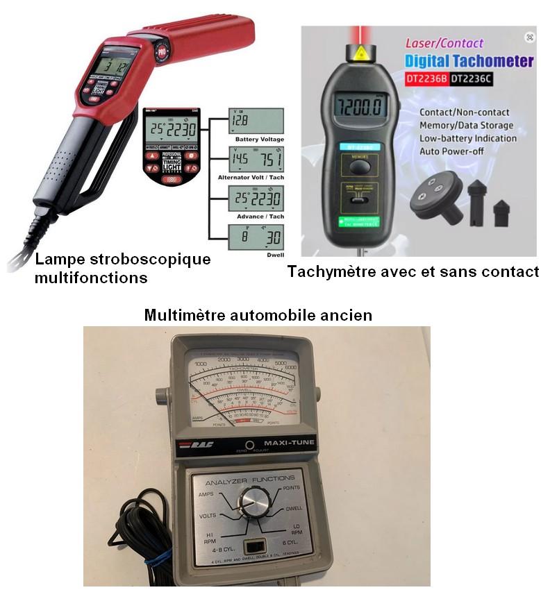

              Question de néophyte :
              Comment connaissez-vous les régimes moteur alors que vos véhicules n’ont pas de compte-tour ? (Je me posais déjà cette question avec le plan de rodage de Yellow-corner au tour près 😉)
              #177672
                Il y a plusieurs méthodes, avoir une lampe stroboscopique servant à régler l’allumage avec la fonction tachymètre intégrée; ou utiliser un tachymètre par contact ou sans contact, ces appareils sont maintenant facilement abordable.
                Il y avait aussi des “Multimètres” analogiques automobile avec plusieurs fonctions Volt, Dwell, Tackymètre, Ohmètre…..
                j’ai acheté un truc comme ça dans les années 80, maintenant j’utilise la lampe stroboscopique multi-fonctions
                #177673
                  image ça ressemble à ça
                  #177674
                    Le stroboscope et le multimètre vintage utilisent les impulsions de l’allumage pour mesurer le nombre de tour par mn,  le tachymètre lui, mesure par contact sur l’axe de la poulie du vilebrequin et en sans contact sur une cible installée sur la poulie du vilbrequin.
                    Il existe aussi des multimètres automobile numérique récents  avec la fonction rpm (rotation par mn) et d’autres fonctions comme le modèle vintage.
