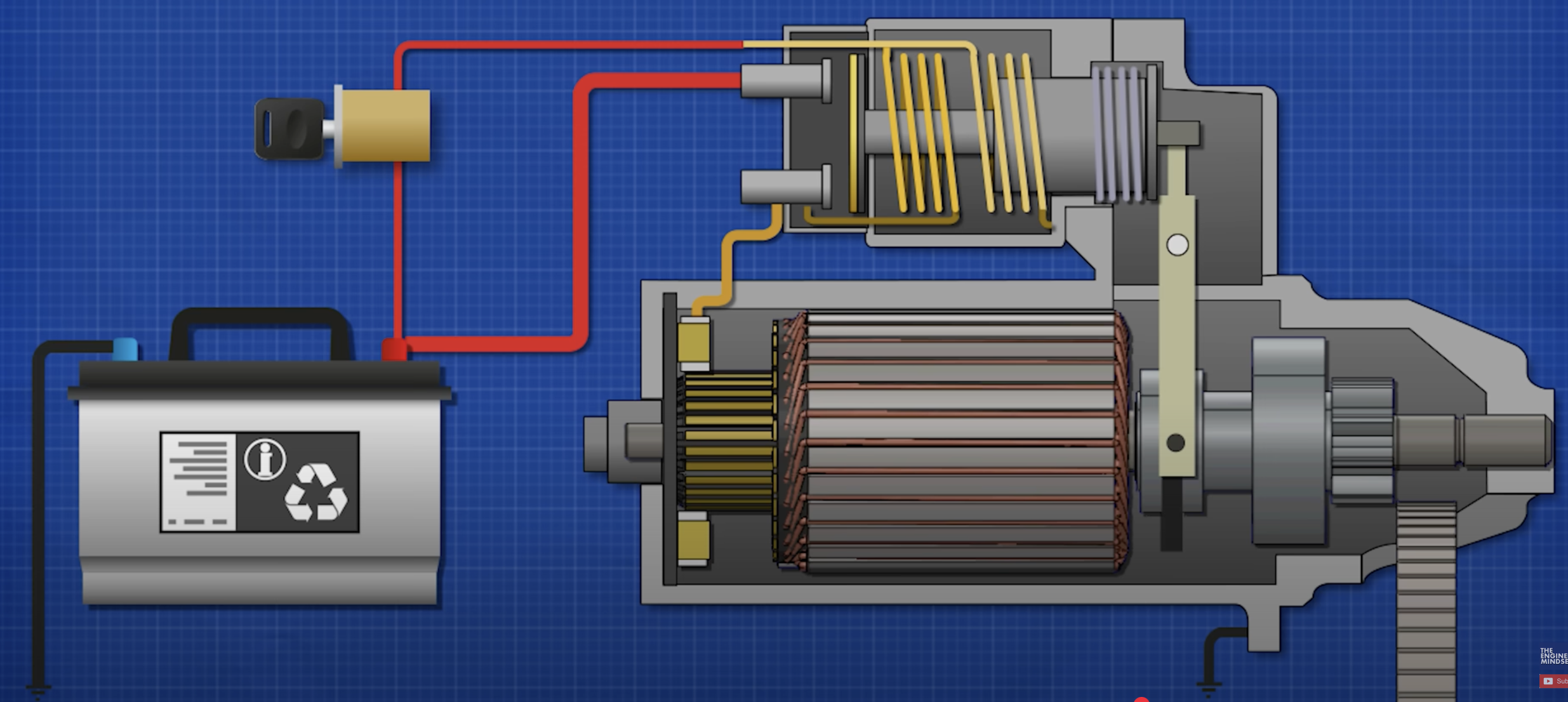

      Je ne sais pas en quelle langue il faut le dire, mais la masse de l’enroulement principal du solénoïde se fait par l’intermédiaire des charbons du démarreur en traversant d’abord les enroulements.
      #168755
        Donc ça veut dire que si un charbon ne fait pas bien contact la masse du solénoïde n’est pas franche, sauf si il y a la masse se fait aussi par le corps du solénoïde, Il faut sonder à l’ohmmètre.
        #168756
        dandepdandep
          C’est cela, mauvais contact aux balais= mauvaise mise à la masse du relais d’attraction du solénoïde.

              Le démarreur s’enclenche et tourne donc le problème ne vient pas du retour à la masse de l’enroulement principal du solénoïde par le démarreur via les charbons. Le problème est qu’il n’entraine pas le moteur tout suite ou au bout de quelques secondes. Il faut réessayer jusqu’à ce que ça fonctionne donc parfois plusieurs fois.
              Quand le retour à la masse se fat mal, il n’y a pas de déplacement du solénoïde (pas de claquement) et le démarreur ne tourne pas.
              Pour vérifier l’enroulement de maintien, il suffit de débrancher la cosse qui va au démarreur à l’arrière du solénoide. En appuyant sur le bouton du démarreur, seul l’enroulement de maintien s’activera.

                    J’ai lu avec intérêt vos explications et liens ce qui m’a permis de bien comprendre le fonctionnement du solénoïde et en particulier le fait qu’il a 2 bobines : Merci, je ne le savais pas.
                    J’ai donc mesuré les résistances de mon solénoïde de rechange :
                    – solenoïde / dem : 1 ohm donc un courant de 24 A dans la bobine d’appel
                    – solenoïde / masse : 2 ohms donc un courant de 12 A dans la bobine de maintien
                    – ce qui ferai une pointe de courant de 36 A dans le contacteur et les fils qui y sont connectés !!!
                    J’ai fais une erreur car si non ça me parait énorme ?
                    En synthèse de ce que nous avons vu / écrit :
                    – le pignon ne s’engrène pas sur le volant moteur car les dents du pignon ou de la couronne sont en mauvais état : Non car  j’ai testé avec lanceur neuf et j’ai inspecté la couronne et testé des démarrages en d’autres points de la couronne
                    – ou le pignon ne s’engrène pas sur le volant moteur car l’effort de poussée est insuffisant (pb mécanique ou électrique).
                    – Mécaniquement : l’effort de poussée est insuffisant car le ressort du lanceur est trop raide car le lanceur est trop vieux (non je l’ai changé sans succès) ou le réglage est mauvais (peut être car je ne trouve pas les cotes du MAT après réglage)
                    – Electriquement : l’effort de poussée est insuffisant car le courant dans les bobines d’appel et de maintien est trop faible car le solénoïde est HS (non j’ai testé avec 2 neufs sans succès) ou problème de chute de tension dans le circuit (peut être car je n’ai pas tout mesuré mais pourquoi cela interviendrait de façon aléatoire) ou problème sur les balais du démarreur (peut être car je n’ai pas cherché de ce côté hormis un coup de soufflette, cela pourrait expliquer en outre le côté aléatoire de la panne)
                    Etes vous OK avec cette synthèse ?
                                La bobine d’appel ne consomme du courant qu’une fraction de seconde entre l’appui sur le bouton et la mise en contact du démarreur.
                                Les solénoïdes ça consomme pas mal.
