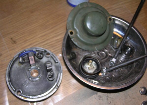

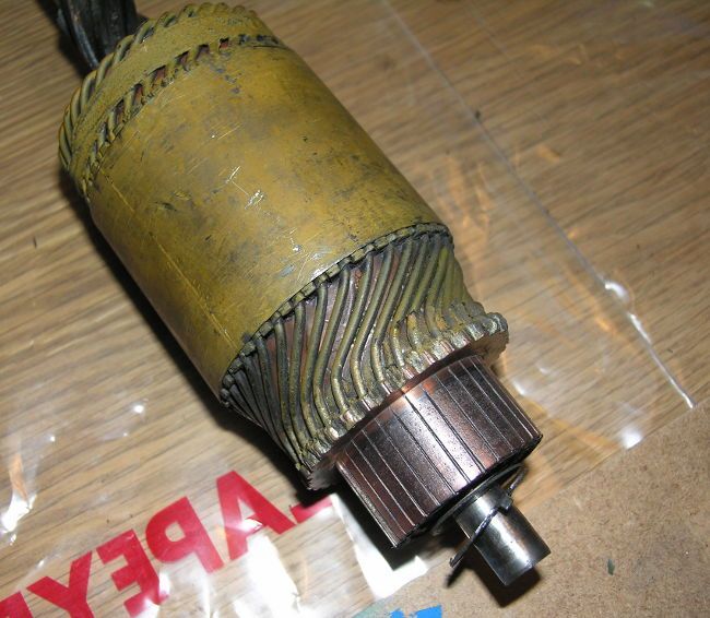

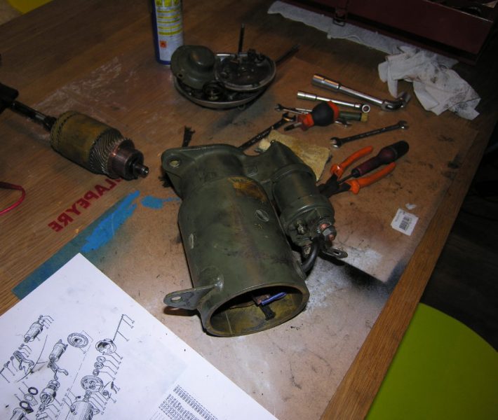

                        spearspear
                          Bonjour a tous , je rejoins MB94 rien de bien complique il faut bien desolidariser la coque de l’interieur puis apres effectuer les nettoyages comme evoqué ainsi que changer les charbons qui doivent etre cuits..une bonne soudure et zou…
                          tu peux voir quelques photos de mon démontage il y a quelques année sur hotchkiss-m201-serial-n17465
                          sinon tu peux t aider aussi des schémas Mat qui sont tres détaillés a telecharger ou visualiser dans la zone documentaire du site….merci miljeep
                          attention a faire gaffe si tu tombes tout il y a deux petits elements qui sont cote cote sur la fourchette du lanceur…a garder a l’esprit que ca existe et qu’il faudra bien les remettre au remontage…c est le seul truc à signaler a mon sens
                          a titre d exemple des images
                          toujours de la jeep
