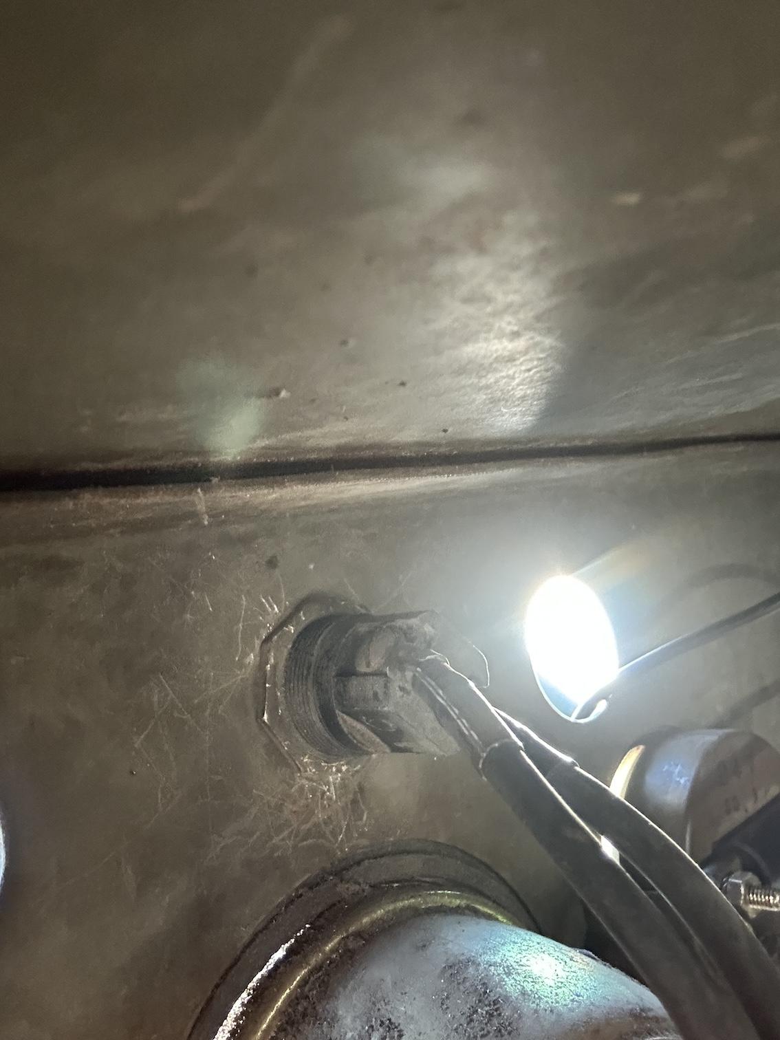

                      M201SCM201SC
                        Je suis toujours à la recherche de ma panne démarreur et je soupçonne le contacteur (M201 donc BP sur planche de bord)
                        Je n’arrive pas à démonter ce bouton pourtant j’ai retiré compteur et manos pour avoir plus de place.
                        Y a t’il une astuce ?
                        Qui peut me dire quelle taille de clé va sur l’écrou (arrière)  qui le serre sur la planche de bord ?
                        Merci.
                        #168550
                          Avant de soupçonner le bouton, monte un interrupteur poussoir standard en parallèle  entre le + batterie et l’entrée du solénoïde. Tu verras bien si ça fonctionne mieux ou pas.
                          Pour la taille de l’écrou trop compliqué d’aller y voir. Il faut essayer plusieurs clés mis c’est gros. Je dirais 2 à 4mm de plus que le trou. Les fils sont reliées au bouton par des cosses vissées (tournevis plat).

                            #168568
                            M201SCM201SC
                              @ Michel : Je soupçonne le BP ou les connections car quand j’alimente le solénoïde en direct ça marche mais comme ma panne est aléatoire j’ai du mal à trouver l’origine car mes contrôles ne donnent pas de résultat probant.
                              @ Fili : je n’ai pas encore controlé le coupe-contact ni le circuit de masse car en alimentant le solénoïde ou en appuyant en direct en bout du sollenoide ça marche.
                              Hier j’ai finalement réussi à démonter le BP mais je ne lui ai pas trouvé de défaut en le contrôlant à l’ohmmètre, j’ai donc juste gratté les connections à vis. J’en ai aussi profité pour mettre les 2 fils en contact direct et ça a marché.
                              J’ai remonté le tout et tout a fonctionné hier après midi : Plusieurs tests (pas de panne), une ballade dans les chemins pour bien tout secoué et retests (pas de panne).
                              Je verrais dans la matinée si après une nuit au froid j’ai de nouveau le pb. Et si c’est le cas je me pencherais sur le circuit de masse.
                              Pour infos si quelqu’un a les mêmes  difficultés que moi pour démonter ce bouton :
                              – Pour démonter ce BP j’ai démonté (pour plus de place) : Compteur, mano T° eau, ampèremètre et les 2 éclairages de la planche de bord.

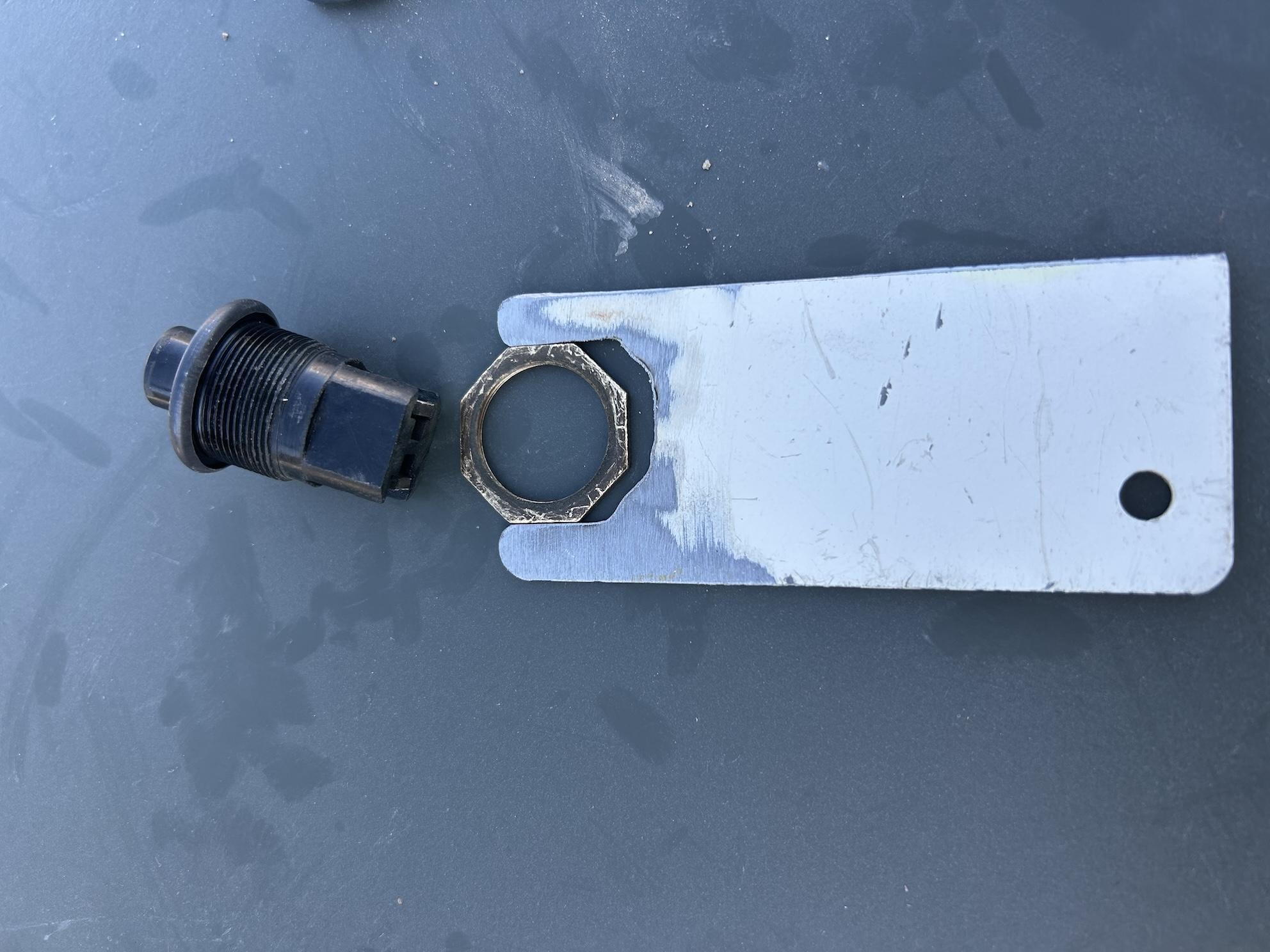

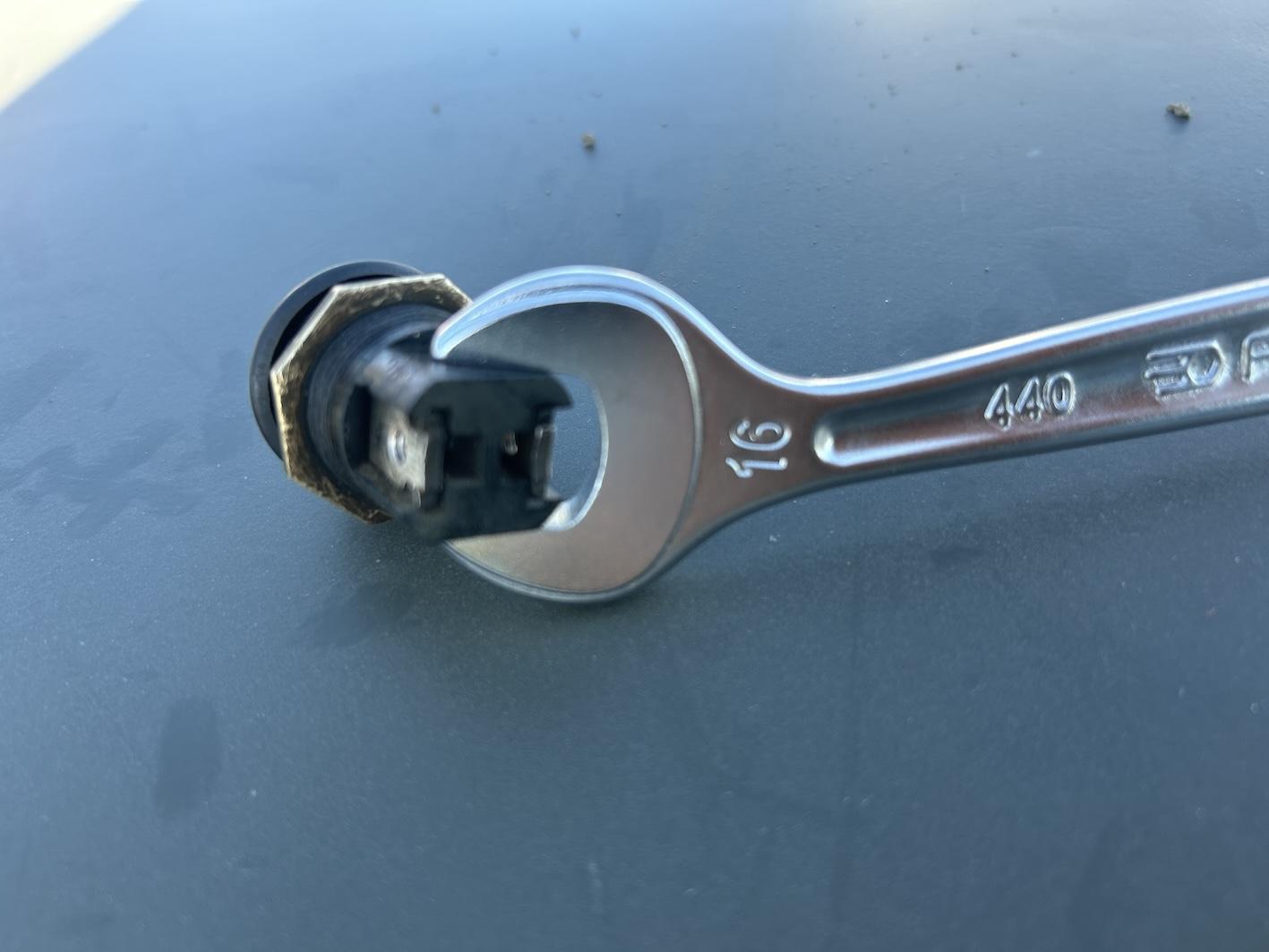

                              M201SCM201SC
                                Le corps du BP possède un méplat (perpendiculaire aux bornes) qui fait 16mm.
                                #168570
                                M201SCM201SC
                                  J’ai également fabriqué une clé de fortune de 27mm (très plate et courte) pour l’écrou du BP.
                                  A suivre
