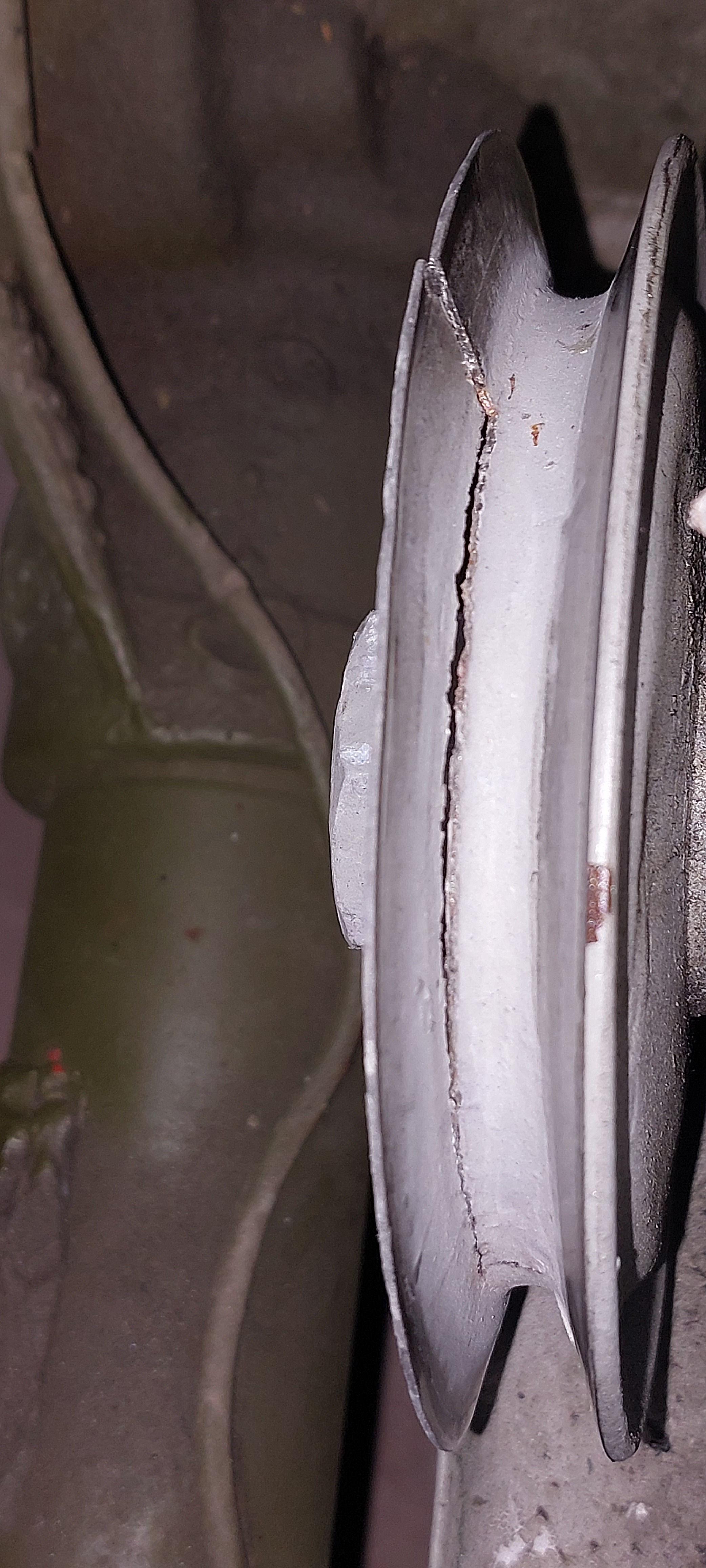

Réparable ou pas? Sans tout demonter…
26 avril 2026 à 20h45 #177685Je ne me risquerai pas a tenter une réparation, je changerai la poulie, pas sur que ça tienne dans le temps et en plus risque de détorioration prématurer de la courroie.
26 avril 2026 à 20h52 #177686Bonjour,
Là, la resouder c’est perdre son temps. Vaut mieux la changer.
26 avril 2026 à 20h54 #177687Bonsoir Mimi,
Poubelle ! Comme le dit Bruno, risque de détérioration rapide de la courroie et au niveau équilibrage … Risque de balourd.
Vu le prix d’une poulie de vilebrequin … Achat d’une NEUVE !
Christophe27 avril 2026 à 11h28 #177695Bonjour,
Ok. On remplace.
Possibilité de la changer sans virer le radiateur ? Ça m’arrangerais…..
Dominique
27 avril 2026 à 13h31 #177697Normalement oui.
27 avril 2026 à 19h54 #177700Ok. On va essayer comme ça !!
J’ai crois savoir qu’il est déconseillé de desserrer la dent de loup à la boulonneuse. Vrai ?
De ne pas engager de vitesse non plus…?
Faut bloquer le volant moteur à quel endroit ? Je voudrais rien casser.
Et ensuite quel modèle d’arrache poulie ?
27 avril 2026 à 22h12 #177702Bonsoir,
Je l’ai fait moteur démonté récemment. Un arrache moyeu de 15 cm convient. J’ai desserré à la clé à molette. Javais mis du dégrippant avant 😉
28 avril 2026 à 12h56 #177709Bonjour,
Merci de ton retour.
Moi le moteur est sur la jeep et faut que je bloque le volant du coup. Mais je sais pas trop où et comment le bloquer.
28 avril 2026 à 14h03 #177710Essaie déjà en 1ère petite, frein à main et cale. Si ça vient pas, tu aviseras.
28 avril 2026 à 15h54 #177711Merci de ton retour. On oublie le frein à frein, il est pas franchement mordant. Avec ou sans…c’est un peu pareil.
Quand tu dis cale…c’est quoi?
28 avril 2026 à 16h14 #177712Une cale devant une roue
Ou en marche arrière, l’arrière de la jeep adossée à un mur ou en marche avant le pare-choc AV contre un mur.
28 avril 2026 à 16h24 #177713Ah oui d’accord. J’avais bien pensé à ça, mais voulait etre sûr.
La poulie est de 1942, comprends pas pourquoi ça lâche !!!
28 avril 2026 à 18h07 #177716Il y a peut être un désaxage de la poulie de pompe à eau ou de dynamo ou courroie trop tendue ou pas conforme (forme du trapèze). A vérifier.
28 avril 2026 à 20h36 #177718J’ai vérifié … Tout est bien aligné, tension ok, et la courroie achetée chez un de nos revendeur.
Peut-être un mauvais coup, un choc dessus … à suivre …Merci
