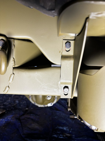

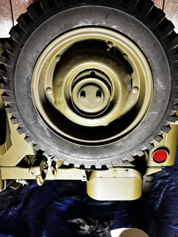

13 mai 2024 à 7h21 #7113Bonjour
ci dessous des photos de ma configuration:

13 mai 2024 à 8h04 #7116Salut Alexis effectivement le contraire de moi, les trous sur le panneau était ils présent lors de l’achat ou les à tu réalisés.
13 mai 2024 à 8h24 #7117Bonjour,
Il faudrait effectivement vérifier la position du support de roue de secours.
Peux-tu mesurer la position des trous de fixations par rapport au dessus du panneau arrière ?
Christophe13 mai 2024 à 10h03 #7121Bonjour
@GPW14 oui trous présents sur le panneau arrière, et pour le reste des équipements ils sont bien tombés. Vous dites qu’il y a deux types de consoles, pouvez vous me donner une cote de hauteur de la bonne que je vérifie la mienne?@yellow corner je vais mesurer.
13 mai 2024 à 11h53 #7122Chez les revendeurs il ne me semble pas avoir vu de distinction de taille.
Commence par mesurer l’emplacement de tes fixations (console et support) par rapport au bas de la traverse arrière de châssis et au renfort du panneau arrière de caisse puis compare avec les mesures que je t’ai donné plus haut.
