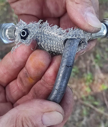

8 octobre 2024 à 18h52 #9665Est ce que la durite souple entre le filtre et la pompe est en bon état ?
J’ai eu une entrée d’air à ce niveau sur une durite seulement âgée de 3 ans c’était un modèle avec tresse inox, le caoutchouc
complétement craquelé caché sous la tresse inox. Durite de très mauvaise qualité, caoutchouc inadapté à l’essence.

9 octobre 2024 à 11h25 #9682Il ne faut pas acheter la version avec une tresse comme les flexibles de plombier, d’ailleurs je me demande si c’est pas la même cochonnerie.
j’ai ouvert la tresse pour voir l’état du caoutchouc, après 3 ans il était devenu cassant et craquelé de partout.
9 octobre 2024 à 11h33 #9683Une autre vue de la durite
9 octobre 2024 à 12h39 #9685je conseil cette version de la durite
