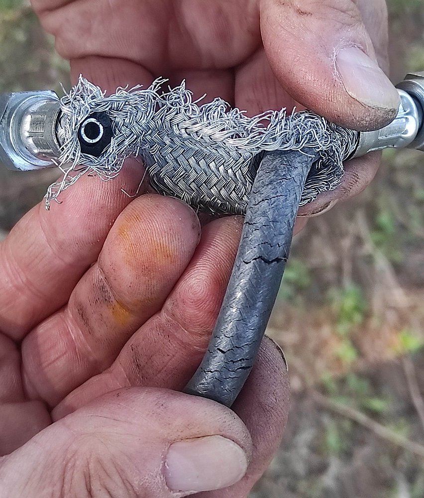

                          Je confirme il faut suspecter la durite souple, j’ai eu le même cas la semaine dernière. Le flexible complétement dégradé sous la tresse en inox après 3 ans.
                          Extérieurement le flexible était comme neuf, mais le caoutchouc HS.

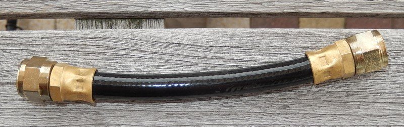

                          J’ai remplacé cette durite avec tresse par un modèle sans tresse qui me semble réalisée avec une meilleure durite.

                              J’ai ouvert un sujet sur la durite souple du circuit d’essence sur un autre forum, car j’ai eu les mêmes symptomes il y a 1 semaine.
                              Le type de durite en question dans mon cas est la version sous tresse métallique, le caoutchouc a été dégradé en 3 ans.
                              On dirai du flexible de plomberie prévu pour de l’eau et non pour l’essence.
                              J’ai remplacé cette durite par un modèle sans tresse métallique, qui semble réalisé avec une durite de meilleurs qualité.
