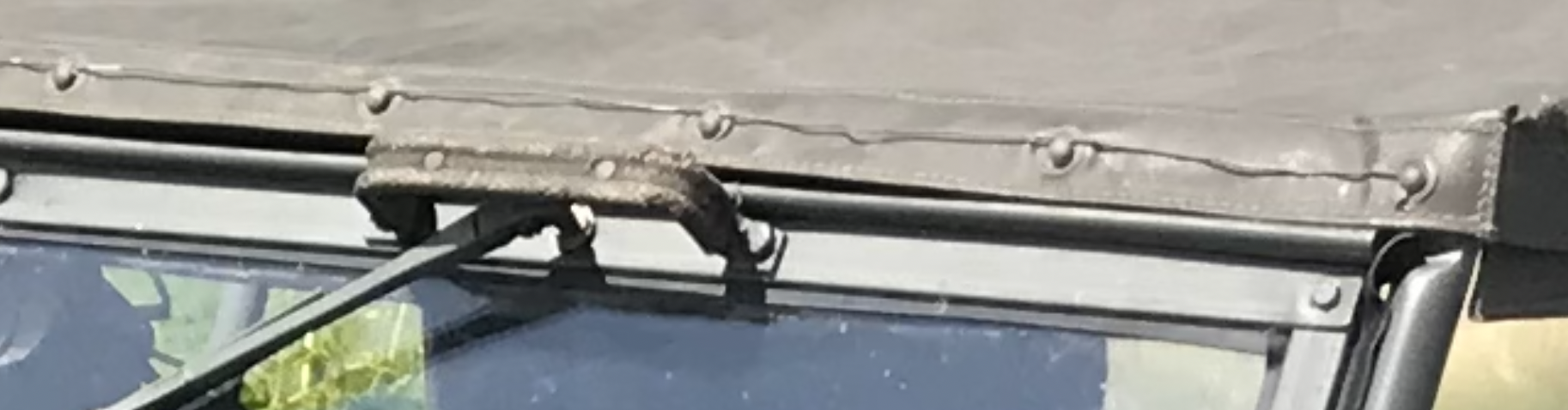

Ma bâche a des œillets ronds, l’ancien proprio avait ajouté un fil de fer afin que la bâche ne saute pas sous l’effet du vent.
C’est efficace et pas cher mais pas très beau et pas très pratique si on veut l’enlever et la remettre assez souvent…
Ce “système” était il le système qui équipait les M201 de l’armée française ou est un bricolage maison ?
Qu’existe il comme autre alternative si je ne veux pas changer les oeillets de la bâches actuelle ?
Qu’utilisez vous ?
Merci d’avance pour vos retours.

C’est une astuce utilisée par l’armée, avec du fil piège c’est mieux !

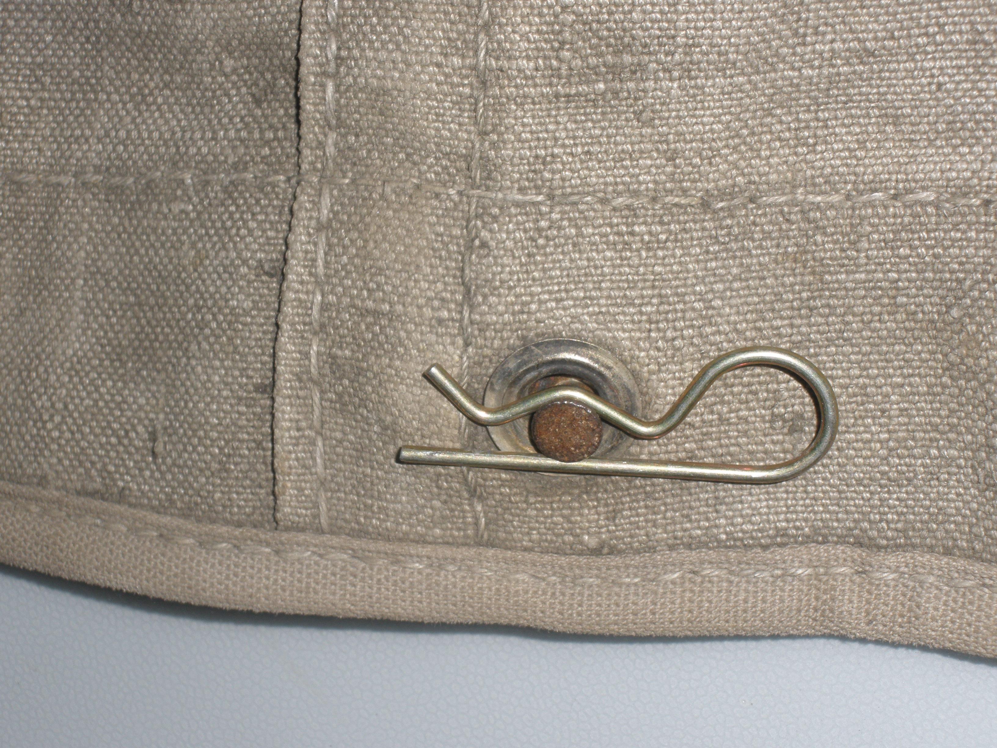

Moi j’utilise des goupilles Beta, c’est rapide à mettre en place et à enlever.

Je fais comme ça aussi avec un fil de fer vert donc plus discret. C’est surtout utile pour les longs trajets à vitesse élevée capote fermée.

Pareil le fil de fer modèle jardinage vert souple à souhait mais bon le capotage uniquement sur trajet long et pluvieux sinon débaché les cheveux aux vents !
3 mars 2025 à 10h46 #168474Il y en à qui opte pour ça :
3 mars 2025 à 16h09 #168487Voila l’utilisation de goupille béta :

Michel, j’aime bien la solution goupille beta je vais m’en procurer et tester ça.

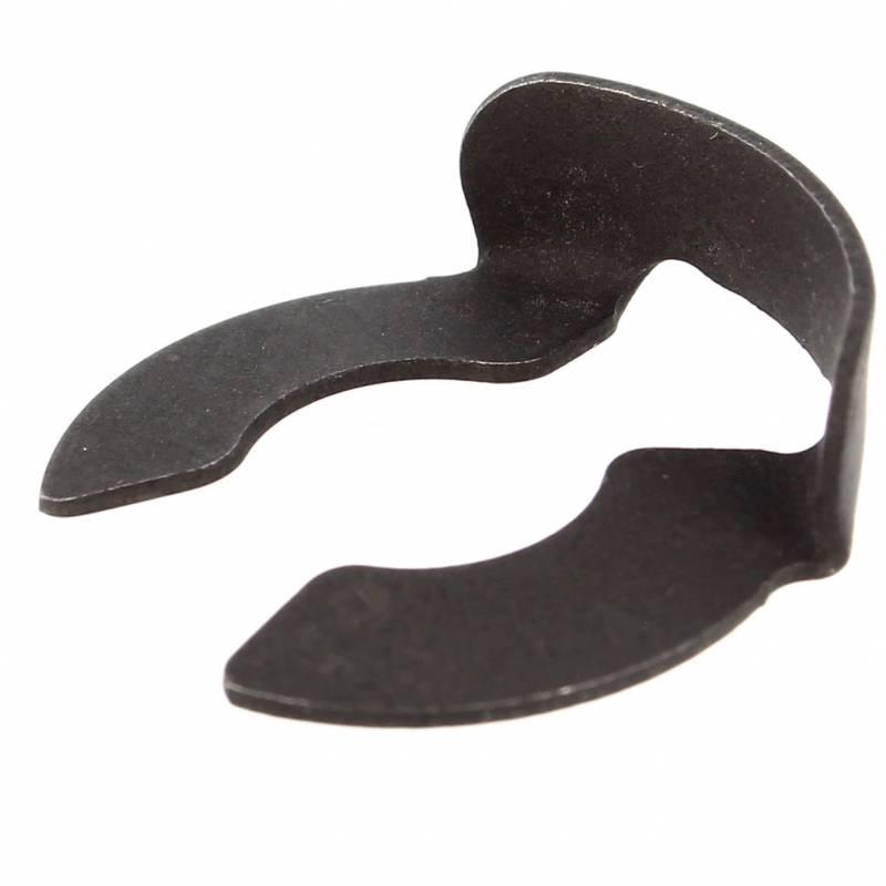

Pendant un temps j’avais pensé à des anneaux truarc avec rabat pour extraction sans outil mais je ne suis pas certain de l’efficacité et de la facilité de mise en oeuvre :
