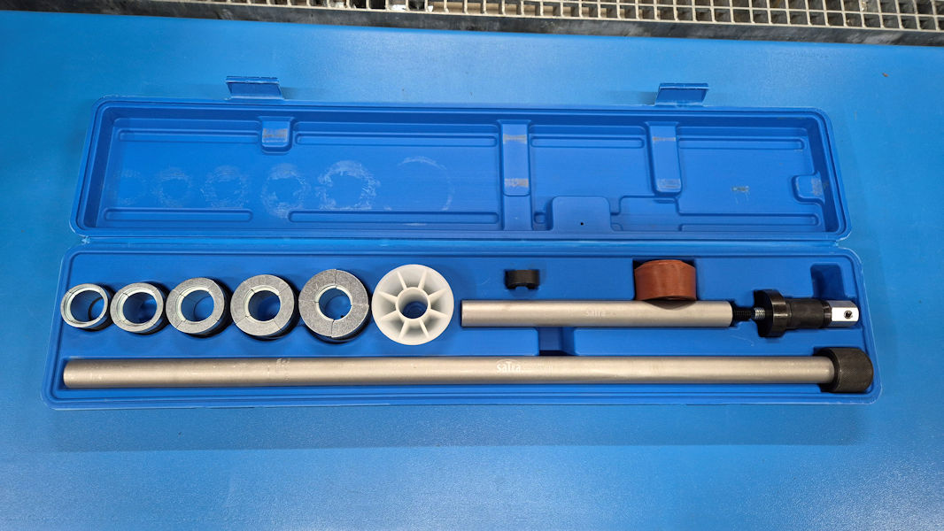

                          Aujourd’hui, je vais sortir “la grosse Bertha”.
                          Mais … Savez-vous à quoi cet outil peut-il bien servir !?.
                          #172665
                            je crois que je vais apprendre des choses !
                            je dirais, peut être que le smilblic sert à monter des coussinets d’arbre à cames ????
                            #172667
                            colemancoleman
                              #172671
                                Et oui, il s’agit d’un outil pour monter les coussinets d’AAC. Cet outil permet de monter le coussinet facilement et sans risque.

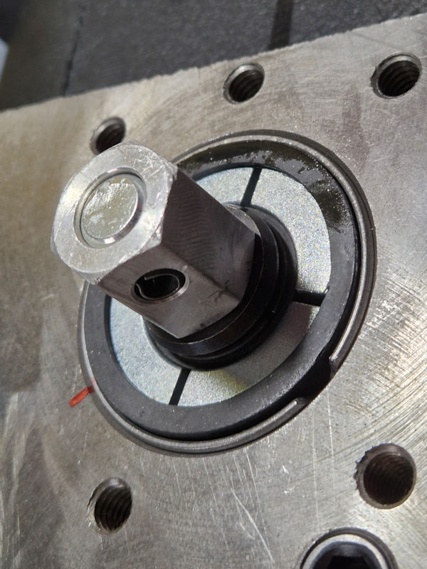

                                Mais avant, il faut préparer l’opération … La difficulté lors du montage du coussinet est de bien faire concorder les trous de graissage. (Coussinet et palier).
                                Pour cela, je vais faire un peu de traçage. (Coussinet et palier).

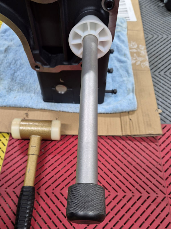

                                Je vais maintenant mettre en place l’outil avec le coussinet. Le coussinet se monte de l’intérieur du bloc-cylindre. Vous allez comprendre pourquoi !
                                Mise en place du coussinet avec alignement des repères.
                                L’outillage est en place.

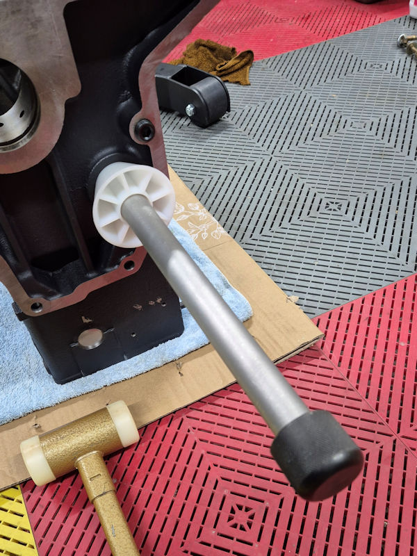

                                Il faut maintenant maintenir le cone de centrage et taper sur l’extrémité de la barre avec une massette anti rebond …
                                Le coussinet est maintenant en place. Les trous de graissage sont bien concordant … Tout est OK !
                                Le coussinet en place.
