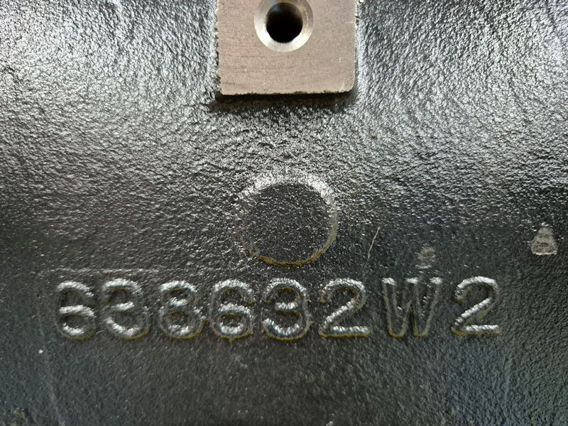

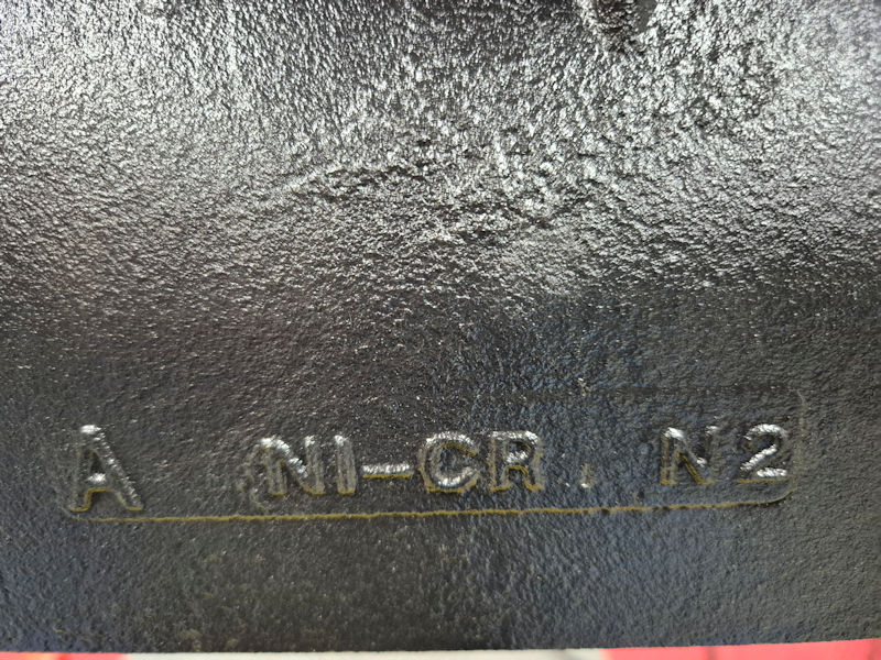

      Voici les marquages sur le bloc cylindres :

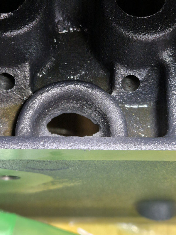

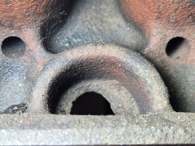

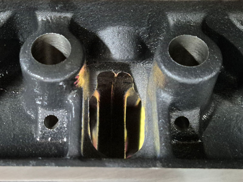

            Je vais maintenant inspecter de près le bloc cylindres afin de vérifier que tout est “OK” …
            On peut voir au niveau de la chambre des soupapes qu’il y a quelques bavures de fonderie. Rien de grave mais je vais réaliser un ébavurage afin d’éliminer le risque qu’une bavure tombe dans le carter d’huile.
            #172251
              Merci Christophe pour ces photos !
              Les marquages sont réalistes mais ne sont pas identiques aux blocs d’origine, et c’est très bien ainsi car lorsque ces blocs auront vieilli, peint et repeint, nous pourrons toujours faire la distinction avec un bloc d’origine et éviter les arnaques éventuelles …
              Effectivement il y a des finitions à faire et ensuite souffler correctement la limaille, mais à voir comme ça, ce bloc à l’air d’être pas mal du tout, et avec une qualité de fonte certainement supérieure !!!
              Bon courage pour la suite.

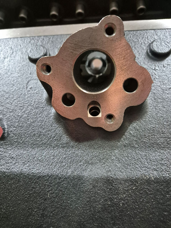

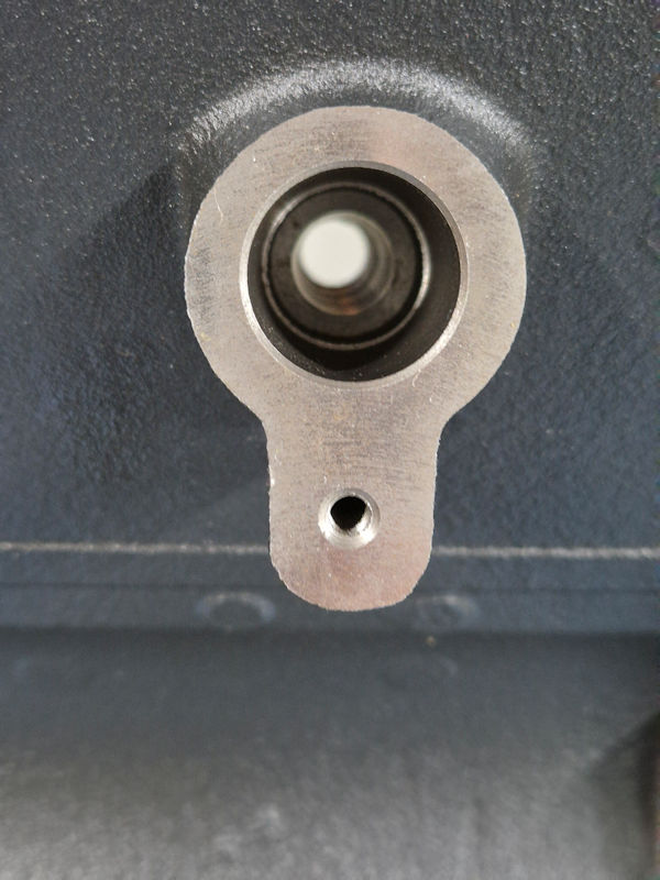

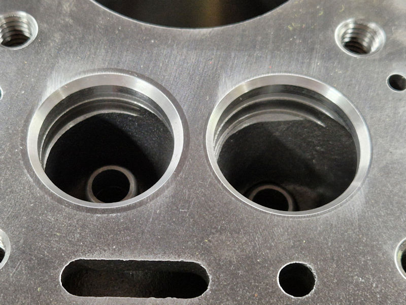

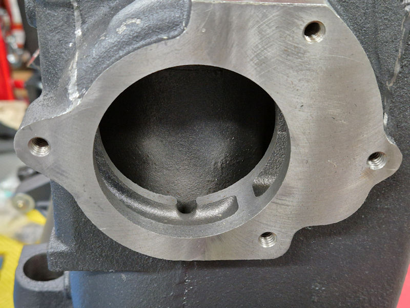

                  Regardons maintenant les différents alésages et les surfaçages …
                  Pompe à eau.
                  Pompe à essence.
                  Pompe à huile.
                  Remplissage d’huile.
                  Sièges de soupapes rapportés.
                  #172269
                    Merci pour les photos de fonderie. Et je reviens sur la numérotation, il me semble que le fabricant avait ajouté une plaque ou un signe distinctif pour bien préciser que le moteur est une refabrication et pas un bloc d’origine. Est ce qu’il y a quelque chose dessus ou pas ? En tout cas pas mal du tout ce bloc même si faudra jouer un peu de la lime mais ca présente bien.
                    #172271
                      Bonjour Hub,
                      Il y a un N° de série particulier apposé sur le nouveau bloc-cylindres.

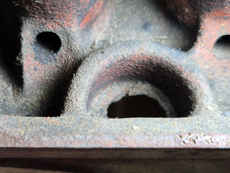

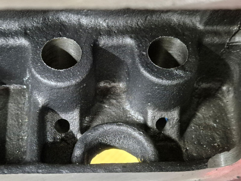

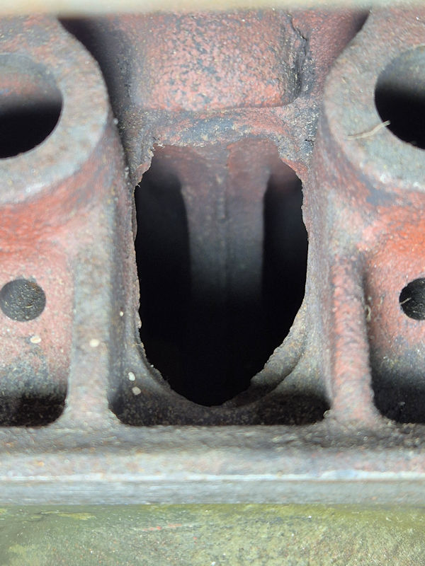

                      Concernant les bavures de fonderie, j’ai ressorti un ancien bloc-cylindres de mes étagères et … Ce n’était pas mieux à l’époque !
                      Ancien bloc-cylindres.
                      Chambre des soupapes.
                      On peut voir sur ce vieux bloc-cylindres qu’il y a également des bavures de fonderie !

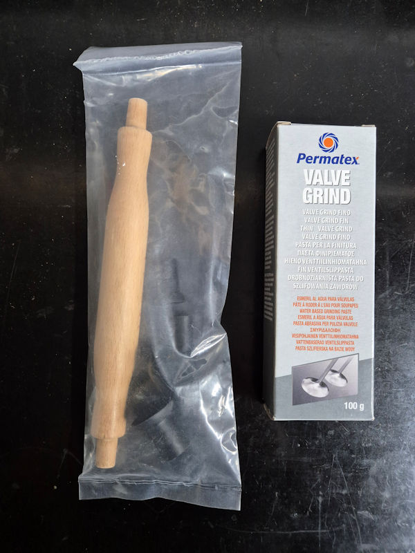

                          Avant de passer au lavage complet du bloc-cylindres, je vais procéder au rôdage des soupapes.
                          J’entends déjà la question : Pourquoi faire un rôdage des soupapes sur un bloc-cylindres neuf ?
                          Oui, le bloc-cylindres est neuf et les soupapes également mais il est important d’appairer chaque soupape à son siège.
                          Avant de commencer le rôdage, je vais identifier chaque soupape. Les soupapes d’admission de A1 à A4 et les soupapes d’échappement de E1 à E4.
                          Les outils.
                          Aller, c’est parti pour une séance de rôdage des soupapes !

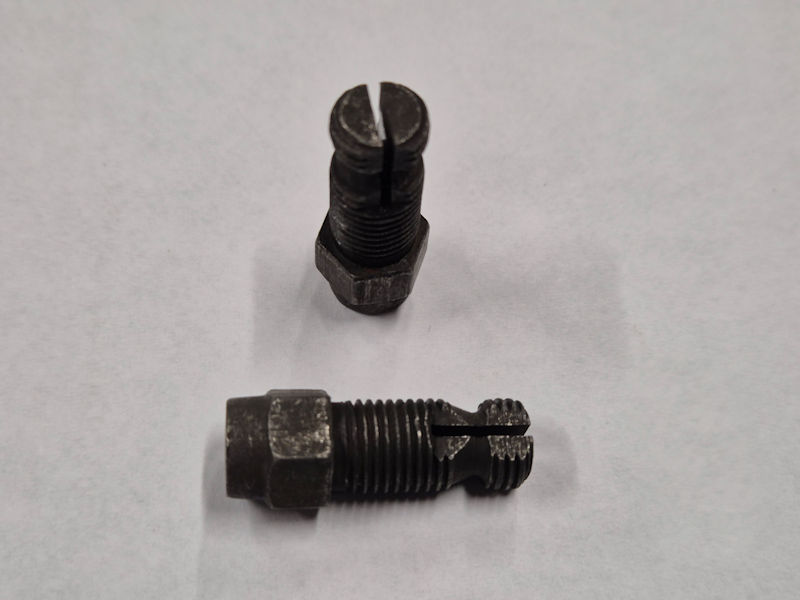

                                Alors, le bloc-cylindres a été entièrement nettoyé. Je vais maintenant pouvoir passer à l’assemblage du moteur !

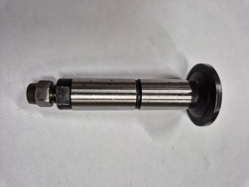

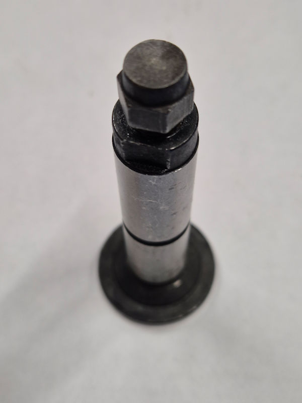

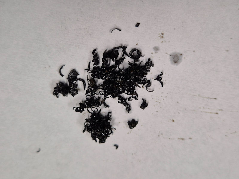

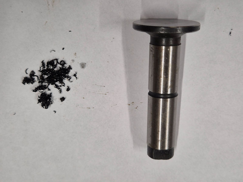

                                J’ai commencé par préparer les poussoirs de soupapes … Je me suis rendu compte qu’il y avait des copeaux de filetage dans le corps du poussoir donc nettoyage complet.
                                Préparation des vis de réglage.
                                Poussoir assemblé avec sa vis de réglage.
