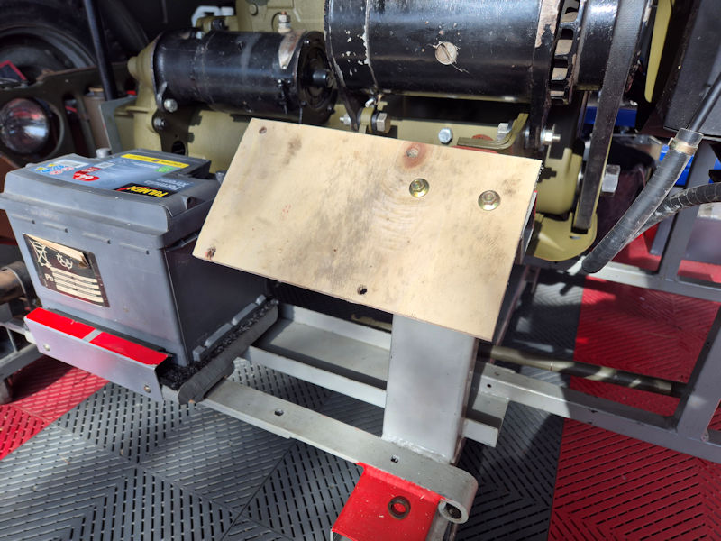

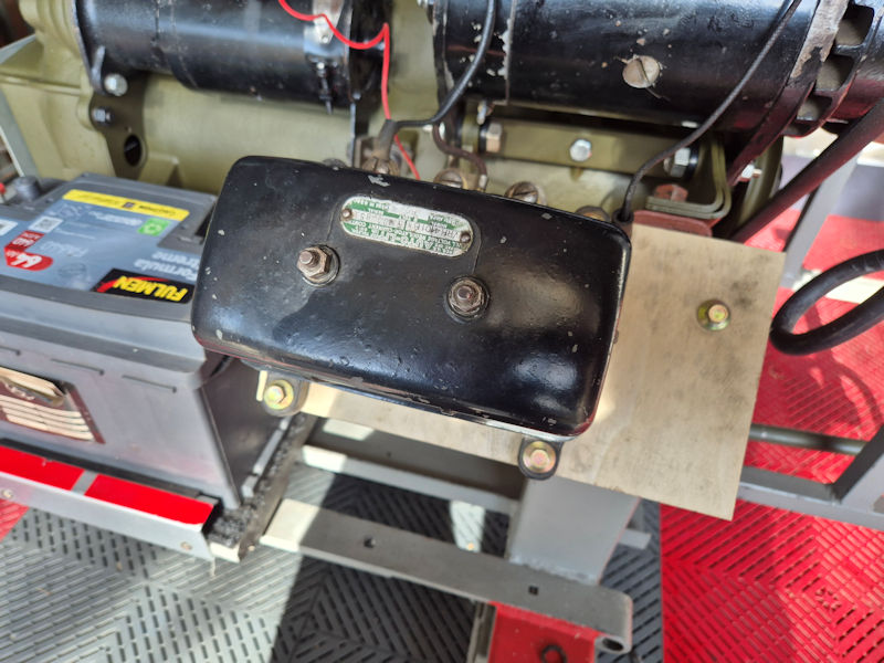

      J’ai installé une platine pour le régulateur de tension.

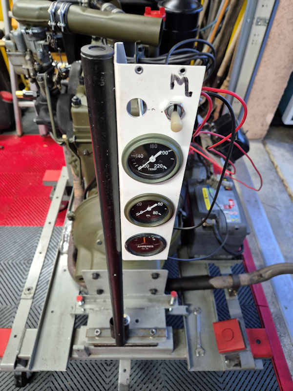

      Cablage des namomètres, du contacteur …

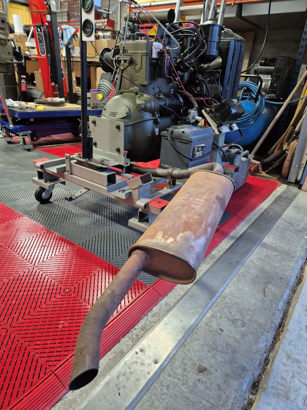

      Mise en place du silencieux d’échappement.

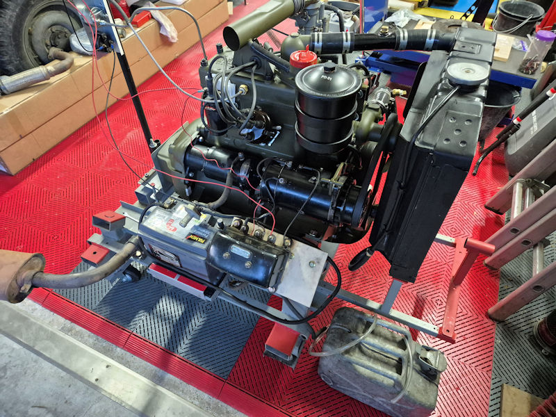

      Huile moteur … OK – Liquide de refroidissement … OK – Allumage … Pré réglage OK – Cablage … OK – Batterie … OK.
      Bon, on le démarre ce moteur !?
      A suivre … IGNITION, IGNITION, IGNITION !

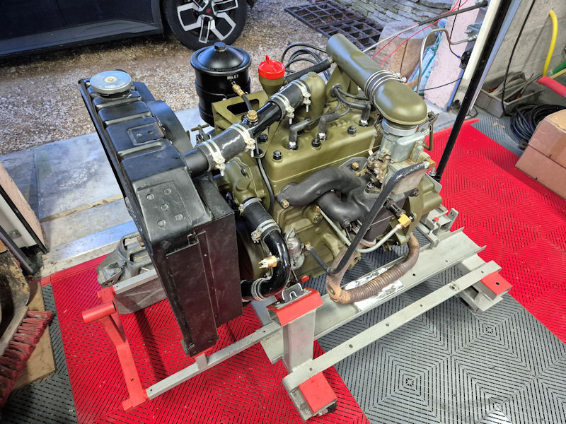

              C’est le moment de démarrer ce GO-Devil !
              Alors, quelques petites pétouilles … Léger suintement d’huile au niveau des raccords sur le bloc moteur. Suitement de liquide de refroidissement au niveau de la pastille de sablage derrière le tube de remplissage d’huile.
              Rien de catastrophique, reserrage des raccords. Pour la pastille de sablage, dépose du tube de remplissage d’huile, de la dynamo et re sertissage de la pastille.
              Un petit tour autour du moteur.
              Réglage de l’allumage à l’aide de la lampe stroboscopique à déphasage.
              Au final, pression d’huile OK – T° OK – Allumage OK … Tout va bien !
