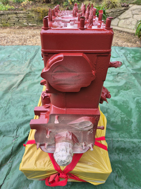

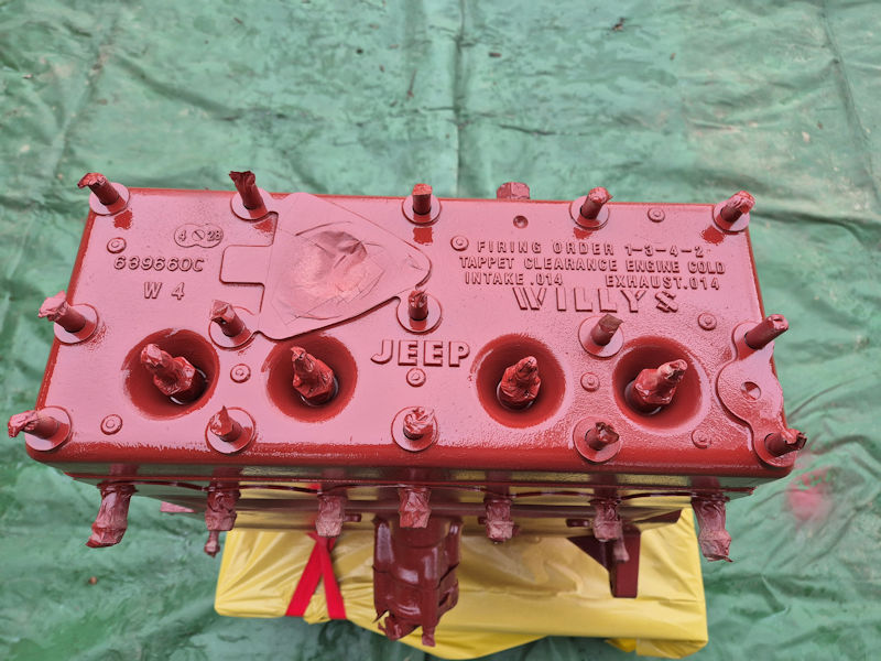

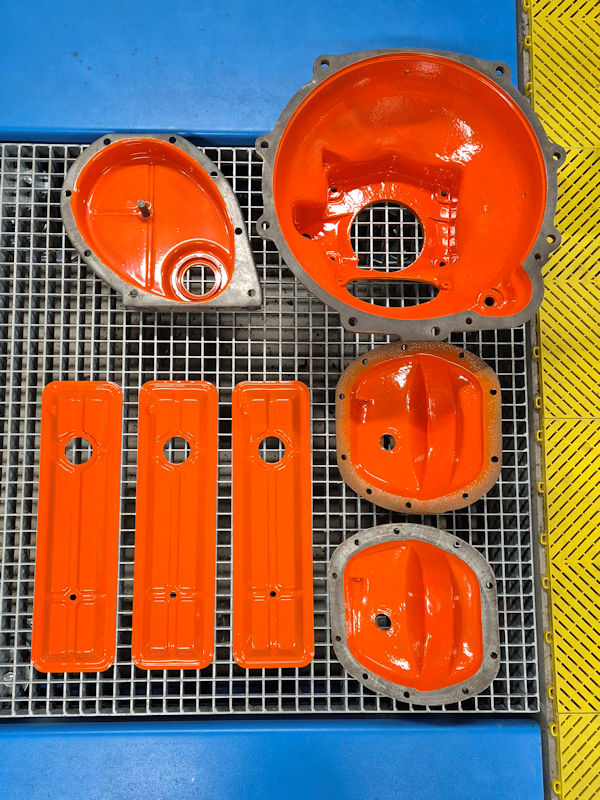

          Il me restait de la peinture RESTOM BLOCMOTEUR 8890 alors jen ai profité pour préparer quelques pièces et le peindre.
          Prochaine étape, mise en apprêt du moteur et peinture de finition Olive Drab.

            Top le résultat même si je ne suis pas un ardent partisan de cette marque. Il existe des peintures pro sur site pro qui font le job à prix plus compétitif.
            Si petite pièce pourquoi ne pas avoir investi dans une cabine de sablage. Il y a plein de modèles et pour le coup pas de souci de projection de résidu, tout reste dans la cabine.
            Petit commentaire sur les tentes peintures … Elles ne sont pas ventilées/aspirées donc il y a un sacré brouillard après quelques minutes de peinture ou de sablage. on a testé une caisse dans un caisson maritime ahahaha la blague tu vois rien en 10 secondes. Perso j’ai abandonné l’idée. Une grange fait l’affaire ou le jardin par beau temps et température clemente … Et sans pucerons et gentils insectes bien sur pour la peinture.

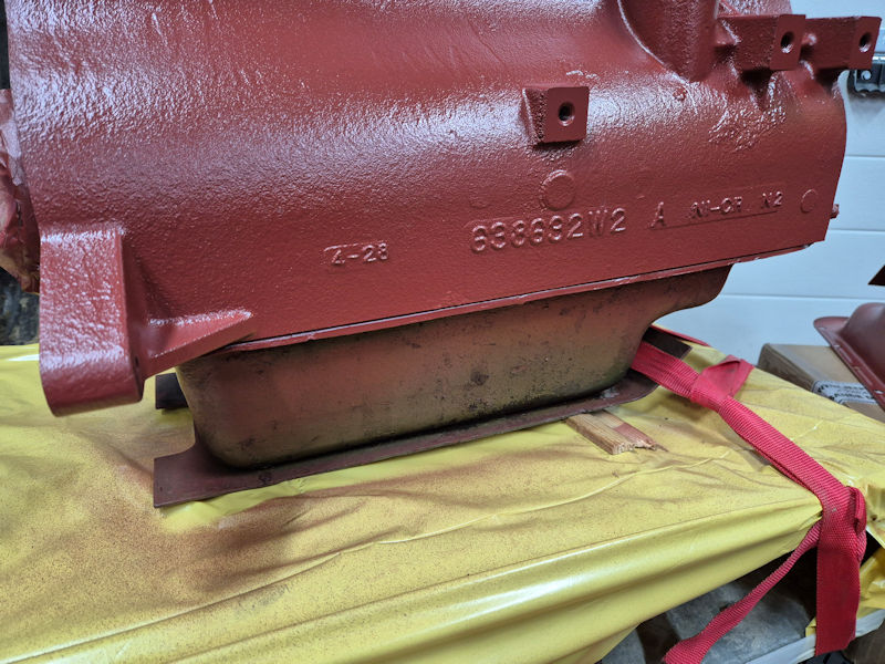

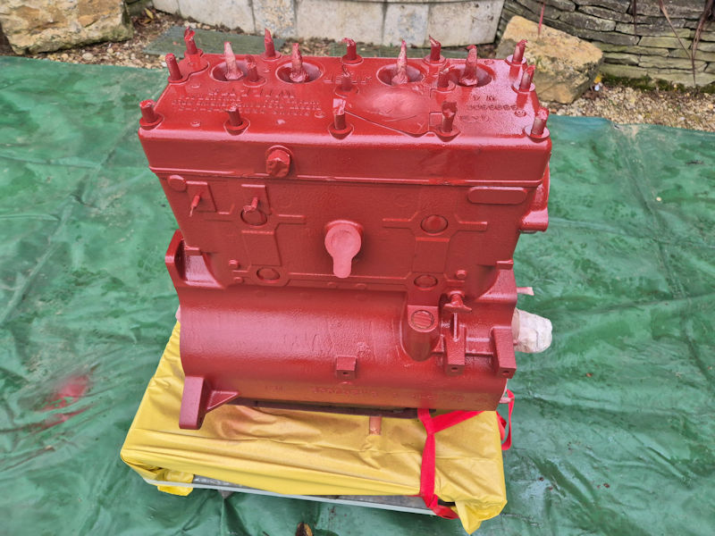

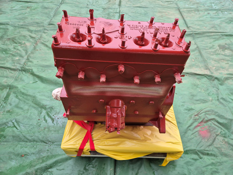

                                  Ce matin, préparation des pièces et du moteur pour la mise en peinture … Une étape importante qu’il ne faut pas négliger.
                                  Dégraissage de toutes les pièces avec de l’acétone et marouflage de toutes les parties ne devant pas être peintes.
                                  Ca m’a pris une bonne partie de la matinée ! Ensuite, pose du moteur sur un chariot.
                                  13h, je mets en place une grande bâche dans l’allée afin de protéger le sol et je sors le chariot avec le moteur …
                                  Il faut maintenant préparer l’apprêt … La base, le durcisseur et le diluant. C’est une peinture polyuréthane bi composants.
                                  Pistolage du bloc-moteur.
                                  J’ai monté un ancien carter d’huile. Celui qui sera monté sur le moteur est peint séparement.
                                  J’ai également apprêté le carter d’huile, le carter de distribution, le couvervle de la chambre des soupapes et d’autres pièces …
                                  Prochaine étape, pistolage de la peinture de finition Olive Drab.
