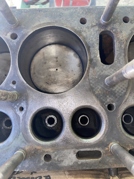

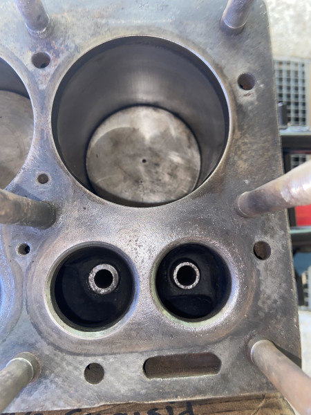

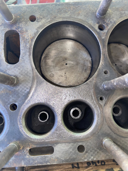

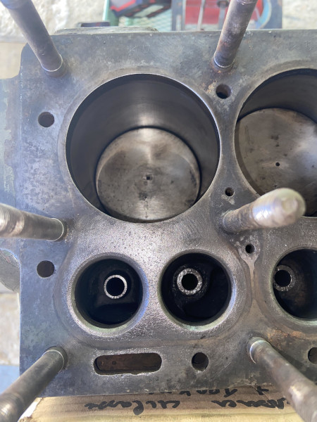

Hello
Sur un moteur fissuré entre un piston et une soupape à quel endroit regarder exactement pour vérifier la fissure ?

24 août 2025 à 8h15 #171743Que voulez vous savoir sur ces photos ? si la fissure a été vue par ressuage, elle peut être très fine et très difficile à être détecter sauf si il y a un passage de fluide qui peut colorer les lèvres de la fissure.
J’imagine que la fissure a été détectée par un mécano et que vous voulez être sûr que c’est pas pour vous faire acheter un autre moteur ?
