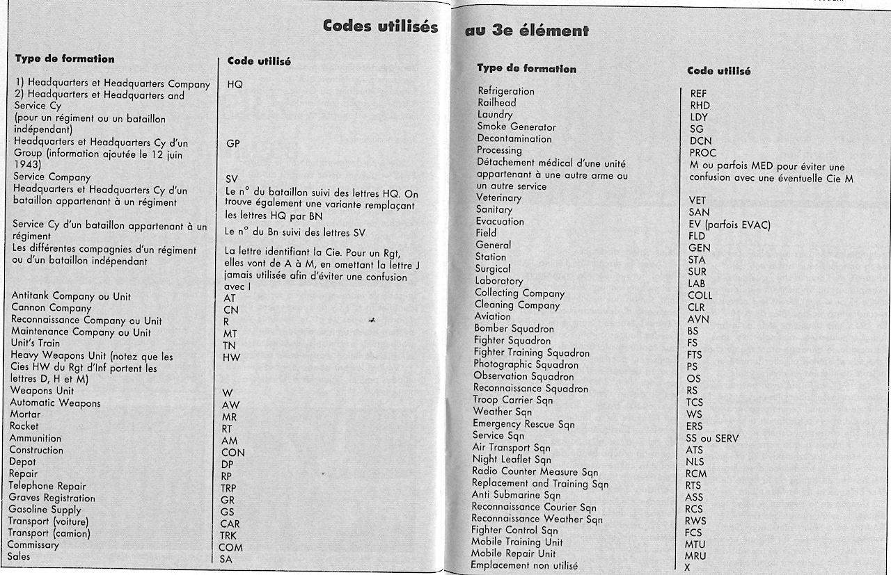

Je vais attaquer mes marquages, un amis imprimeur m’a fait des séries de lettres et chiffres à la bonne police et taille pour le capot et les Pare-chocs.
j’ai deux questions:
- Quel espacement entre lettres/chiffres utilisez vous pour une résultat sympa ? Sur le capot et les PC je pense que ce sera différent vu que les tailles de caractères différent …
- Quelle peinture ? Je compte le faire au pinceau à pocher …
Merci d’avance
Alexis
26 juin 2024 à 22h48 #8032Bonjour
Peinture blanc mat au pinceau
Pour les espaces rien de réglementaire, les meilleurs exemples sont les photos d’époque.
27 juin 2024 à 7h42 #8034Merci du retour. Effectivement faute de données réglementaires je vais m’inspirer de photos d’époque pour trouver un juste milieu !

27 juin 2024 à 10h57 #8037Bonjour à tous
A voir les photos d’archives, le droit à l’erreur de positionnement est permis … Même si les règles sont précises, l’application sur le champs de bataille ou en atelier est laissée à la discrétion du peintre.
toujours de la jeep
27 juin 2024 à 11h34 #8039Effectivement ! Dans ce cas même la taille des lettres n’est pas la bonne … Si je me réfère au site souchman’s home …
Je suis d’accord que le résultat ne doit pas être “parfait”
28 juin 2024 à 20h03 #8040Bonsoir, je post à nouveau ces documents si cela peut aider qui sont peut être passés à la trappe avec le renouveau du site à moins que Hubert nous mette le lien pour y accéder .
La Jeep dans tous les cas .1 juillet 2024 à 7h22 #8068Merci!
