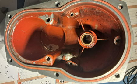

      Pour un allumeur de M201 24v, je recherche les côtes des deux bagues en bronze qui guident l’arbre de l’allumeur .
      J’ai l’impression que ces bagues sont identiques à celles des allumeurs 6/12 volts des Willys ou Ford. Mais je n’ai pas leM201 24v Corps allumeur moyen  de vérifier. Il existe un kit – WO-A-7843  -,  incluant les bagues WO-A-1681,  dont le descriptif n’indique pas les dimensions.
      Quelqu’un a-t-il déjà remplacé ces bagues sur un allumeur ?
      PS: pourquoi les remplacer ?  Les contacts du rupteur étant fatigués, j’ai sorti l’allumeur et j’ai constaté que l’arbre avait un jeu de près de 4/10èmes. J’ai surtout constaté que l’arbre tournait à sec dans ses bagues. Les précédents propriétaires de l’auto  étant, semble-il, pas particulièrement préoccupés par l’entretien.

            #165978
            Sprinder83Sprinder83
              Bagues recues et montées . Mais le jeu est toujours là !  Le fournisseur me dit tenir ses bagues de vieux stock militaires.
              J’ai remplacé l’arbre d’allumeur par un autre provenant d’un autre allumeur 24v où il n’avait pas de jeu.
              Il a lui aussi du jeu dans les bagues neuves !
              Donc le jeu ne peut provenir que des bagues neuves.
              Conclusion, une dizaine d’euros dans le commerce pour apprendre…  la côte extérieure exacte des bagues.
              Et c’est mon tourneur/rectifieur favori qui va faire le job.

                #165980
                  Je ne suis pas persuadé que du bronze fritté s’impose. Les efforts de rotation, dûs aux masselottes, et tangentiel dû à l’appui du ressort du rupteur, ne sont pas si importants. D’origine, il s’agit de bronze massif  et apparemment non fritté.
                  Cependant, je pense que la lubrification de l’allumeur doit faire l’objet de soins suivis. Au niveau des deux bagues placées dans le corps de l’allumeur blindé 24 v, la seule lubrification envisageable est celle effectuée à la burette , au niveau de l’axe des masselottes sous le feutre.
                  Je comprends aussi que dégager le couvercle, six vis, les câbles blindés x4, n’encourage pas à l’opération.

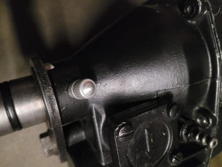

                                #166182
                                Lebel250Lebel250
                                  Pour prolonger la vie des bagues en bronze , j’ai fait une petite bidouille discrète à mon allumeur : j’ ai réalisé un huilier à l’ aide d’ une valve de jante débarrassée de son caoutchouc et de l’ obus . La partie incluse dans le caoutchouc a un diamètre de 6 mm que j’ ai fileté et dans le corps de l’ allumeur j’ ai percé à 5 mm et taraudé M6 ( trou incliné pour qu’ il soit vertical quand l’ allumeur est monté sur le moteur ) le tout monté avec du Loctite pour étanchéité filetée . Le bouchon doit être en métal .
                                  Ainsi , une petite goutte d’ huile moteur de temps en temps et les bagues sont protégées
