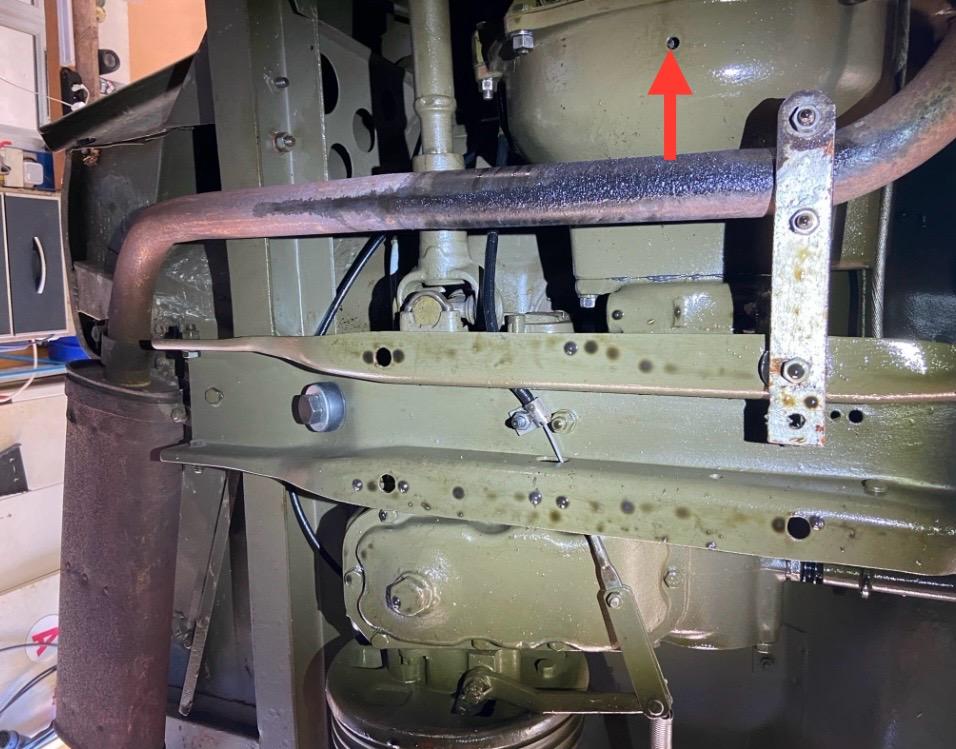

J’ai à nouveau une fuite d’huile en dessous du moteur.
Petite historique :
L’année dernière, j’avais la même fuite d’huile. Nous avons démonté le moteur et il s’est avéré que c’était le vilebrequin qui était bien piqué. Donc j’ai passé commande chez Sud Est d’un vilebrequin, de coussinets, de bielle et de coussinets d’arbre.
On a tout remonté dans les règles de l’art et au bout de 50 km, perte de puissance gros bruit dans le moteur. Redémontage du moteur et il s’avère qu’un des coussinets d’arbre n’était pas le bon, et que du coup pas mal de dégâts.
Il a fallu rectifier le vilebrequin neuf en 010 et remettre les coussinets adaptés. Une fois le moteur remonté je me dis avec nouvelles tresses, cigarettes et nouveaux joints, il y avait encore une petite goutte d’huile qui perlait. La trace au sol dans le garage n’était pas plus grande qu’une pièce de cinq francs. J’ai effectué quelques sorties pendant l’automne. Une grosse sortie en avril de cette année, 300 km + Une autre sortie de 150 km au mois de juin, sans problème. Au retour de la dernière j’ai refait mon niveau d’huile et j’ai rajouté un litre.La semaine dernière, je fais une nouvelle sortie, et là elle s’est mis à pisser sur le pot, la traverse et même le train arrière 😳
Retour au point de départ de l’année dernière 😢

17 juillet 2025 à 8h23 #170857Bonjour,
La fuite d’huile vient uniquement du trou dans le carter d’embrayage ?
Si l’huile coule au niveau du trou du carter d’embrayage, et en admettant que ce n’est pas de l’huile de boite, il est fort possible que le joint arrière de vilebrequin soit HS. Mais 1 litre d’huile, ça me parait beaucoup.
Vérifie tout de même si ça ne vient pas plutôt du carter d’huile. Plus précisement sur l’arrière.
Christophe17 juillet 2025 à 9h39 #170862Merci Christophe
J’ai vérifié et cela coule bien du trou du carter d’embrayage

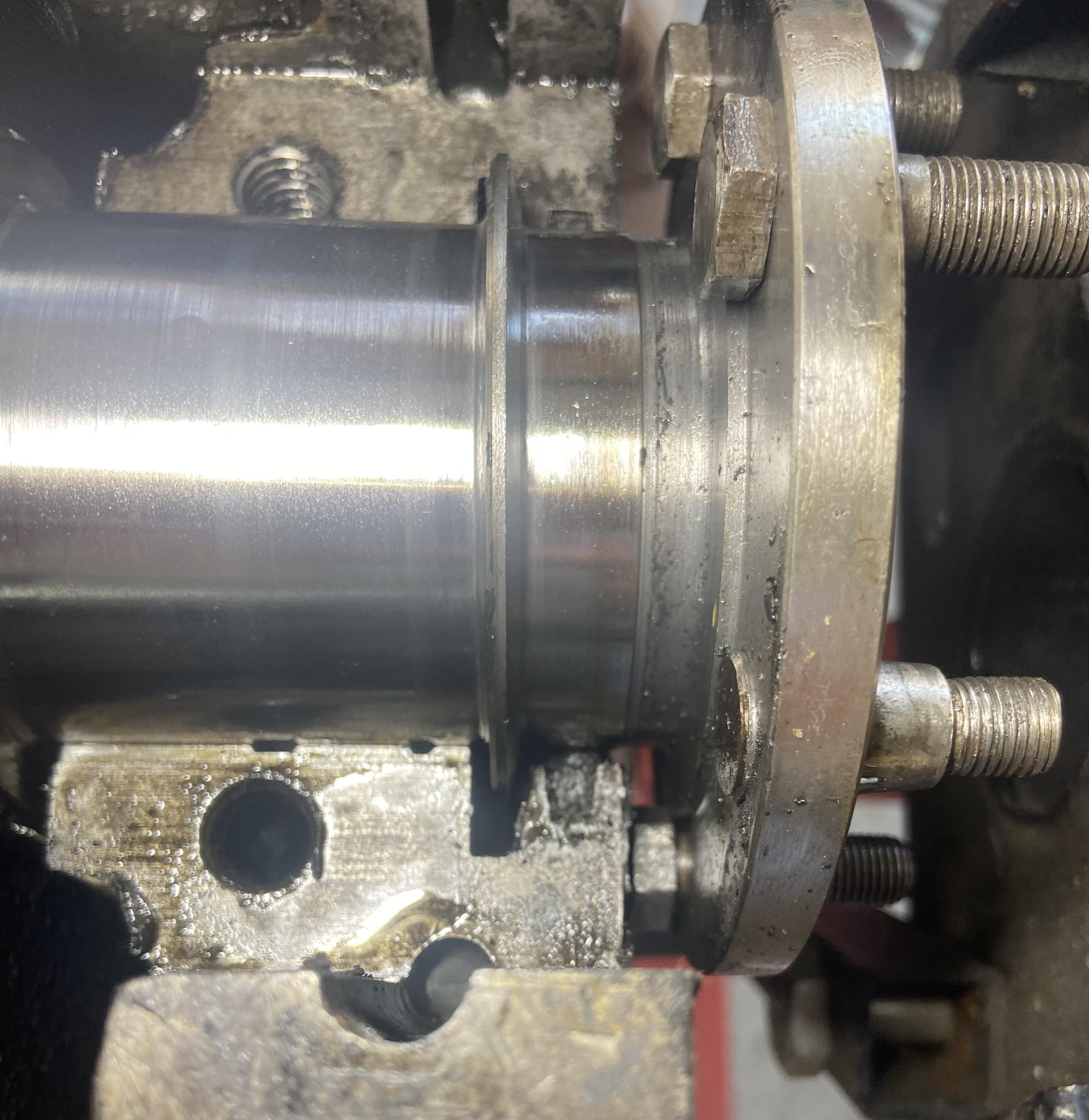

Christophe17 juillet 2025 à 11h24 #170864Voici ma faible expérience, quand j’ai ouvert le moteur j’ai trouvé un spi en deux parties et surtout la portée sur le vilo très dégradée !
La portée a été rechargée par shoopage par un pro et ensuite surfacée. La surface était mieux qu’avant mais pas génial tout de même.
J’avais acheté des tresses non nos, et je n’ai pas réussi à les monter correctement, la matière manquait de souplesse, j’ai acheté de la tresse nos et c’était bien plus facile à mettre et pour le moment j’ai une fuite faible quelques gouttes de temps en temps.
J’ai effectué cette opération moteur retourné, moteur en place ça ne doit pas être aisé, si la portée est bonne, le spi en deux morceaux peut s’installer plus facilement moteur en place.

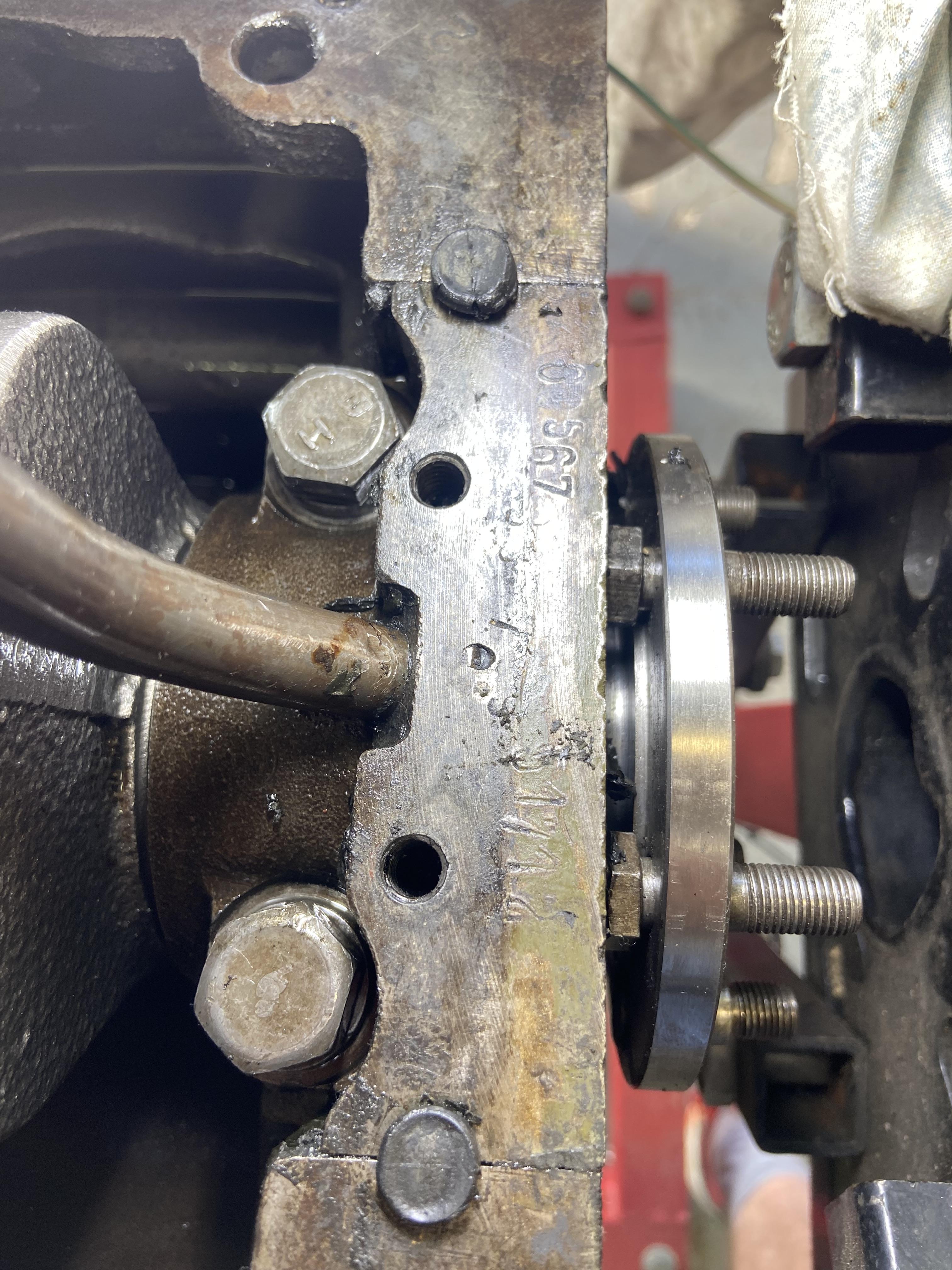

23 juillet 2025 à 15h03 #170946Bonjour à tous.
Hier démontage du moteur et inspection mais je ne comprends pas d’où peut venir la fuite car l’étanchéité semble correct
23 juillet 2025 à 15h09 #170967lors su demontage tu as pu suivre le filet de trace d huile. la tresse est vraisemblablement la cause.. elle ne joue plus sont role. a confirmer par nos miljeeper.

2 août 2025 à 23h42 #171185Hello
On a tout remonté, nouvelles tresses + pâte d’étanchéité partout ou c’était nécessaire. Elle a bien démarré . Petit essai de 5 km nickel.
Aujourd’hui je rentre avec d’une balade de 25 km et à nouveau des gouttes au niveau de l’orifice de la cloche d’embrayage 🙁
Là je comprends plus ??!!! Je deviens dingue …
