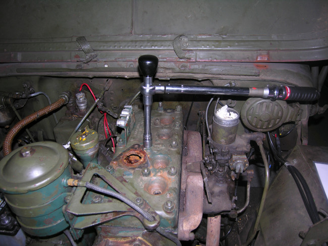

Salutations.4 septembre 2023 à 18h05 #165051Bonsoir Dandep c’est a la sortie du regulateur voir image ci dessous (connectique rouge) . en devissant la connection petit claque interieur ou coté connecteur et zou le probleme de masse a disparu. la dynamo et le cable etait branché au regulateur…
a tester effectivement regulateur, et dynamo. a relire dans les bons manuels les chiffres attendus
