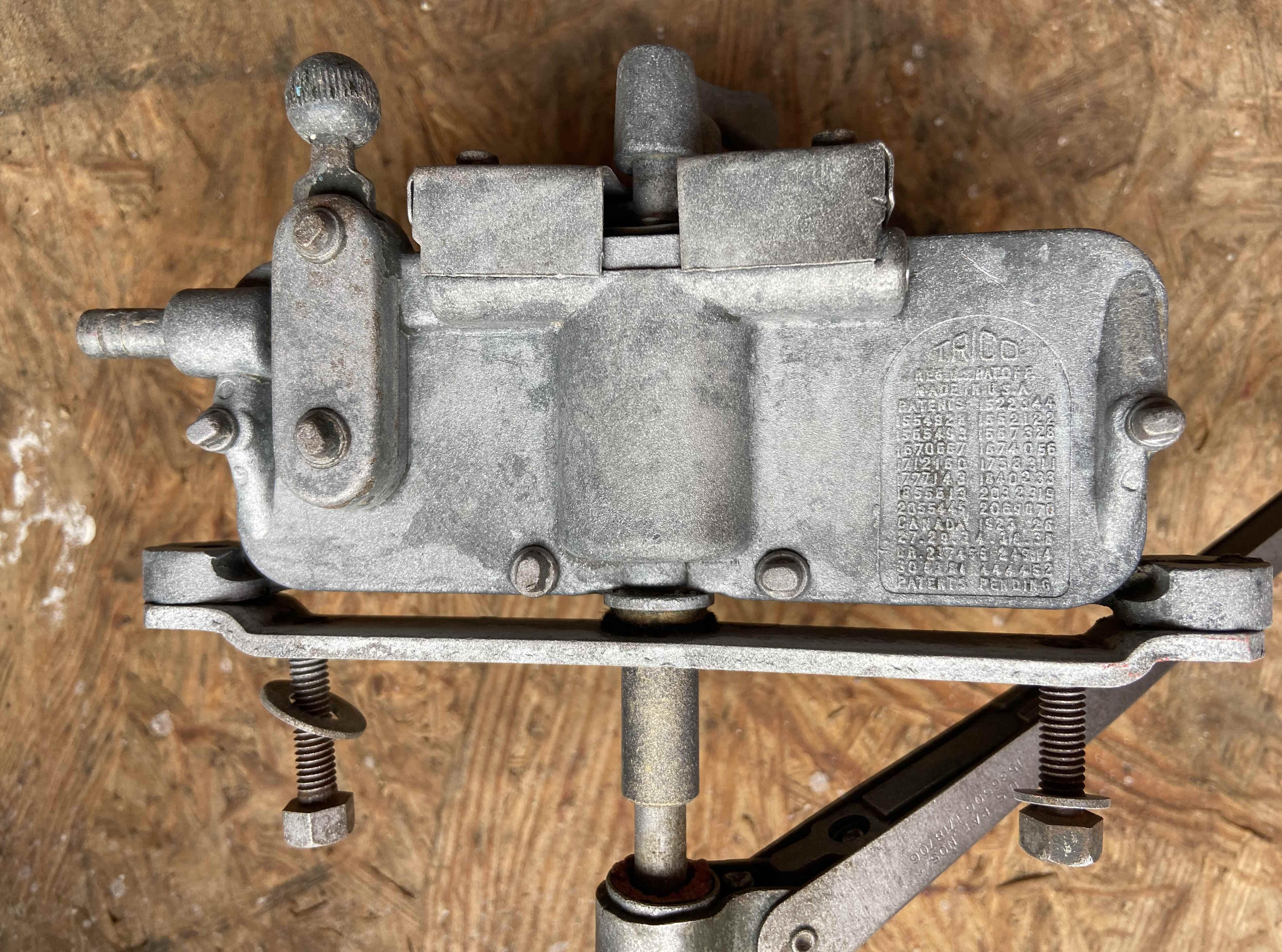

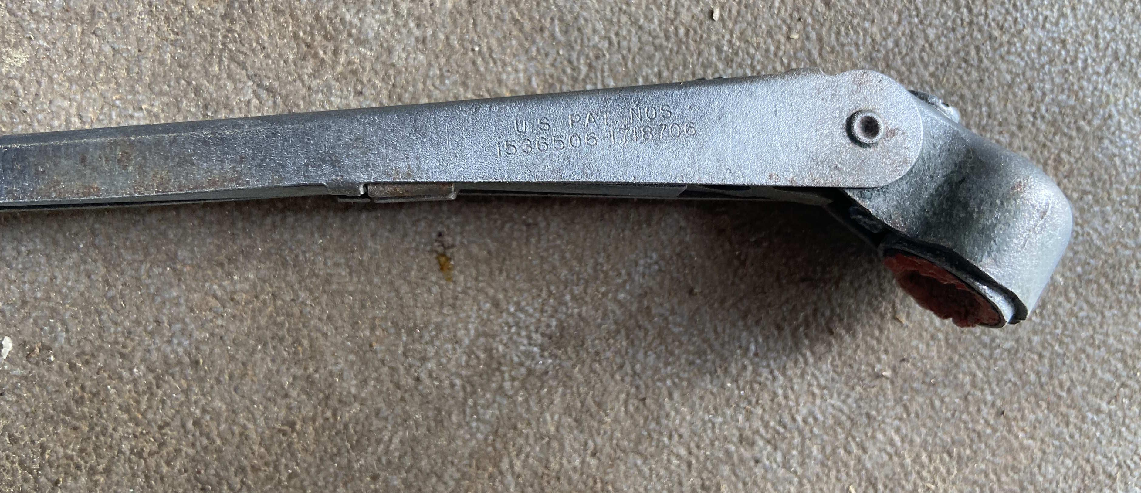

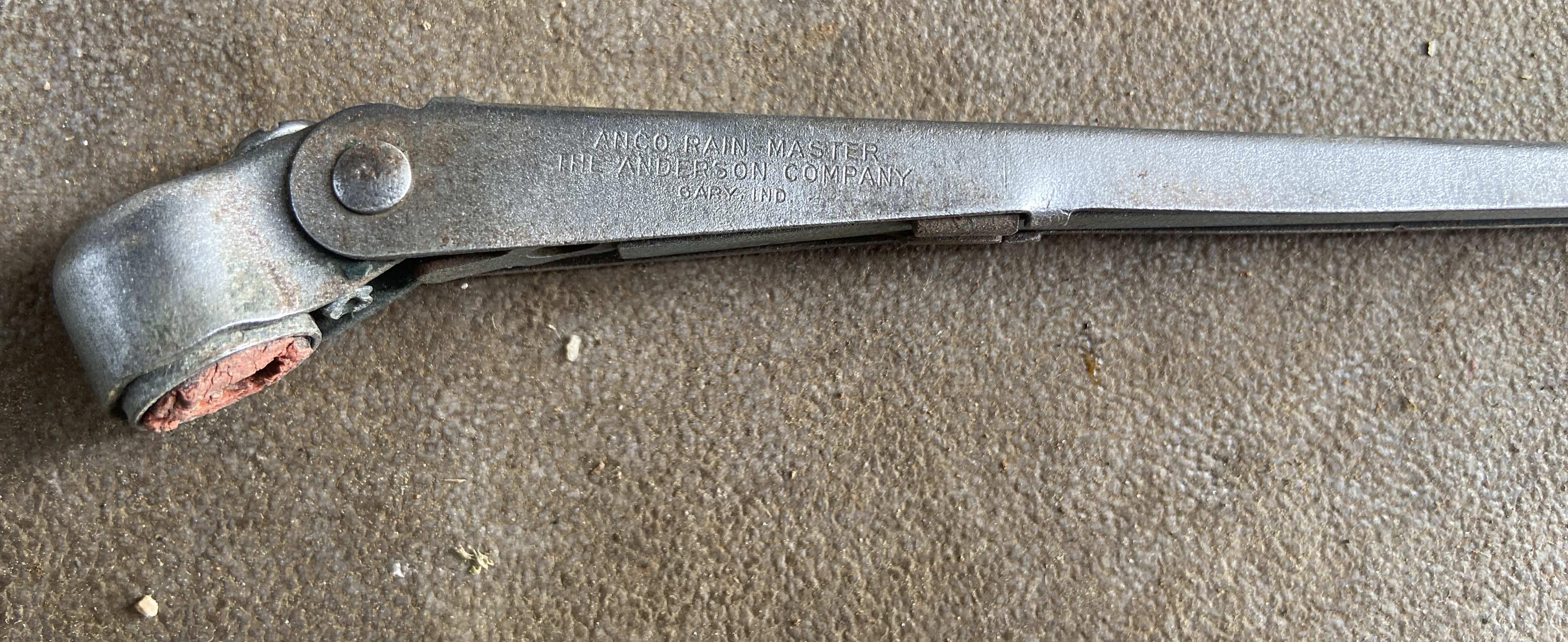

      Hello
      A l’origine ma jeep était équipé d’essuie glace Trico que je souhaiterai remettre. Il me reste un exemplaire mais je dois achetre le reste.
      Est ce que quelqu’un à déjà acheté chez nos fournisseurs français? quelle retour en avez vous ?
      Voilà quelques photos de celui que j’ai récupéré avec ses marquages

          Il faudrait essayer de contacter Crazy Jeep afin de savoir si il lui reste des éléments
          http://crazyjeep-stock.com/pg/pg.php?rub=catalogue2&catalogue=jeep&groupe=ESSUIE-GLACE&sousgroupe=MODELE%20A%20DEPRESSION

            j’ai essayé de refaire ceux de la CJ5 armée suisse de mon fils, la galère c’est de trouver le joint de la cloison pivotante encore utilisable, ceux qui était encore en place était assez souple mais il manquait des morceaux, le joint remplaçant était probablement de la pièce NOS, car le joint n’était plus très souple et j’avais un seul des deux moteurs qui fonctionnait timidement !
            #169419
              Je rajoute car ça me revient ! que le clapet qu’il avait trouvé n’était pas totalement compatible et que j’avais été obligé de dériveter le clapet d’origine pour changer seulement le joint, la cloison métallique étant un peu différente.
              J’ai nettoyé et poli l’intérieur car ils étaient en piteux état

                Je ne sais pas lequel des modèles tu à, mais sinon tu a ça chez SMI.
                https://jeep-dodge-gmc.com/smi/description/jeep/WOA12874

                  En faisant une recherche, j’ai trouvé « Ça »
                  Par contre, cela implique d’avoir les ensembles à lui envoyer.

                      Merci Eric mais c’est plus pour un dodge que pour une jeep. Je vais essayer de trouver un kit de réparation 😉
                      #169572
                        Ce modèle est monté aussi sur Jeep, il y à le gros et le petit modèle.
