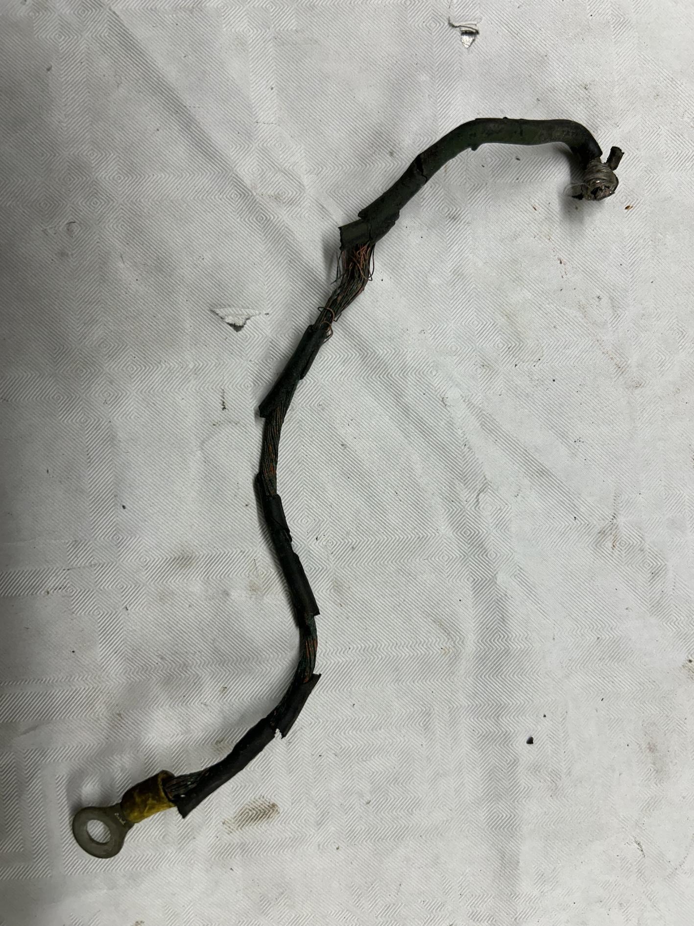

en direct de sa Hotchkiss M201 de 196017 mars 2025 à 4h10 #168799
Il s’agit du câble qui va du BP de démarreur à la borne du solénoïde sur ma M201 de 1960 : Câblage aussi vieux que le tien…
Et j’ai trouvé d’autres morceaux dans le même état, j’ai eu de la chance de ne pas mettre le feu !
Par contre ce n’était pas l’origine de mon problème (different du tien) mais cela m’a alerté sur l’état de ce câblage (plus vieux que moi, j’espère que mes artères sont en meilleur état) afin que j’inspecte et que je répare.
Je pense d’ailleurs qu’un jour ou l’autre je referais un faisceau complet.
Je te souhaite bonne chance pour tes recherches

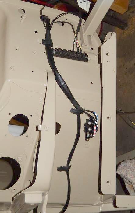

oui si tout est démonté et que l aiguille part toujours a gauche il y a un scmilblick dans les fils. Perso j’etais sur une configuration 24V de 1962 et le constat a ete edifient !!! necessité de tout refaire pour eviter de cramer ou de se retrouver dans un etat poulet grillé ! pas tres compliqué bien marqué les fils et la fonction puis tirer du cable avec soudure des cosses et gaines adaptées. pour 100 euros tu as un joli faisceau tout neuf !!!
le tout en images
le constat
l etiquetage
et la fabrication du nouveau faisceau
toujours de la jeep
17 mars 2025 à 11h59 #168807j’ai refait entièrement le câblage de ma M201 et comme type de fil, j’ai pris du fil qualité marine, les bruns des fils sont étamés pour moins se corroder avec le temps, acheté en Angleterre avant le Brexit http://www.autoelectricsupplies.fr/p/tinned-copper-thin-wall-cable
comme j’ai commandé que des fils noirs , j’ai fait un codage avec des bouts de gaine thermo rétractable de plusieurs couleurs
17 mars 2025 à 13h01 #168808j’ai pris de la gaine fibre de verre enduite avec à chaque extrémité un morceau de gaine thermo-rétractable http://www.autoelectricsupplies.fr/p/temperature-resistant-sleeving

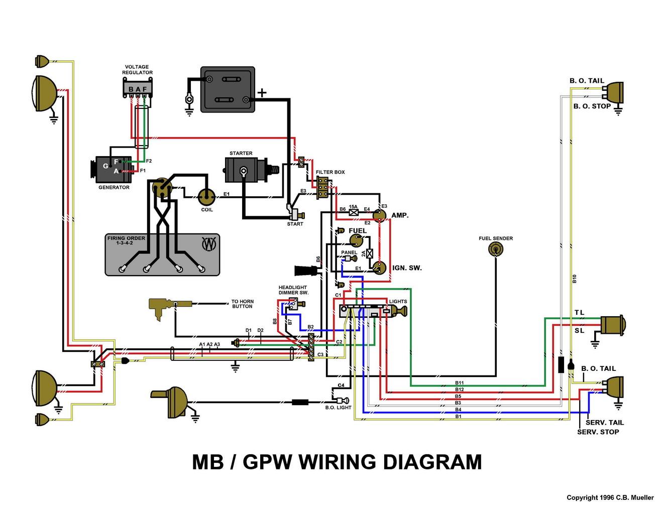

18 mars 2025 à 6h42 #168813Il faut chercher avec ces termes hotchkissm201.com ensuite en ouvrant le site de JLM à droite il y a une rubrique sur le schéma électrique 24V avec les sections des câbles qui sont indiquées dans le pdf du document format A3, qui est la même que sur les documents US en 6V visible dans le TM9-803 page 152 et 153
Le schéma 6V en couleur avec les repères identiques au schéma 24v
