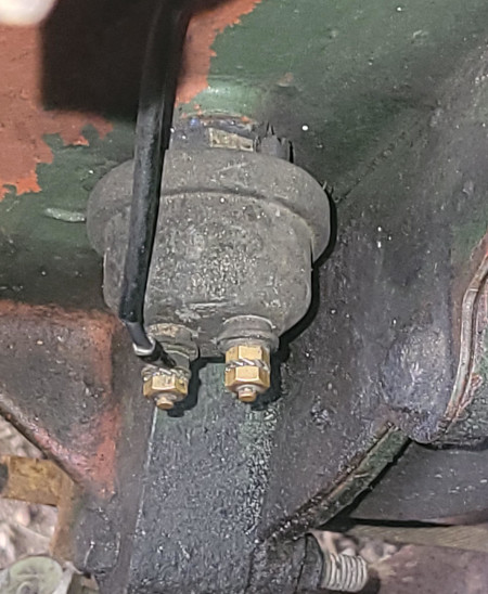

      Mon manomètre de température ne fonctionne plus.
      J’ai testé ma sonde et lorsque je la shunte j’ai du signal.
      Je mensuis aperçu que ma sonde n’est plus à la masse.
      <p style=”text-align: left;”></p>
      Question: ou dois-je reprendre ma masse ?
      A votre écoute
      GHjeep
      #171763
        Bonsoir
        A cet endroit, ce n’est pas la sonde de température qui elle est sur la culasse côté allumeur mais la sonde de pression d’huile. Une cosse pour le mano (celle qui est branchée) et l’autre pour un témoin de pression trop basse. La masse est faite directement avec le bloc.

            #171780
            spearspear
              Bonjour ci joint des photos de la sonde d’eau si ca peut aider (située sur la partie droite haute du bloc moteur  culasse a l’inverse de la sonde huile en bas a gauche du moteur)

                Toutes les M201 sont équipées comme ça. Il est tentent de raccorder une alarme sur la borne libre comme indiqué  par MB
                Sur le corps de la sonde il y a les repères  (une fois nettoyée)
                Il y a une photo dans les galeries
