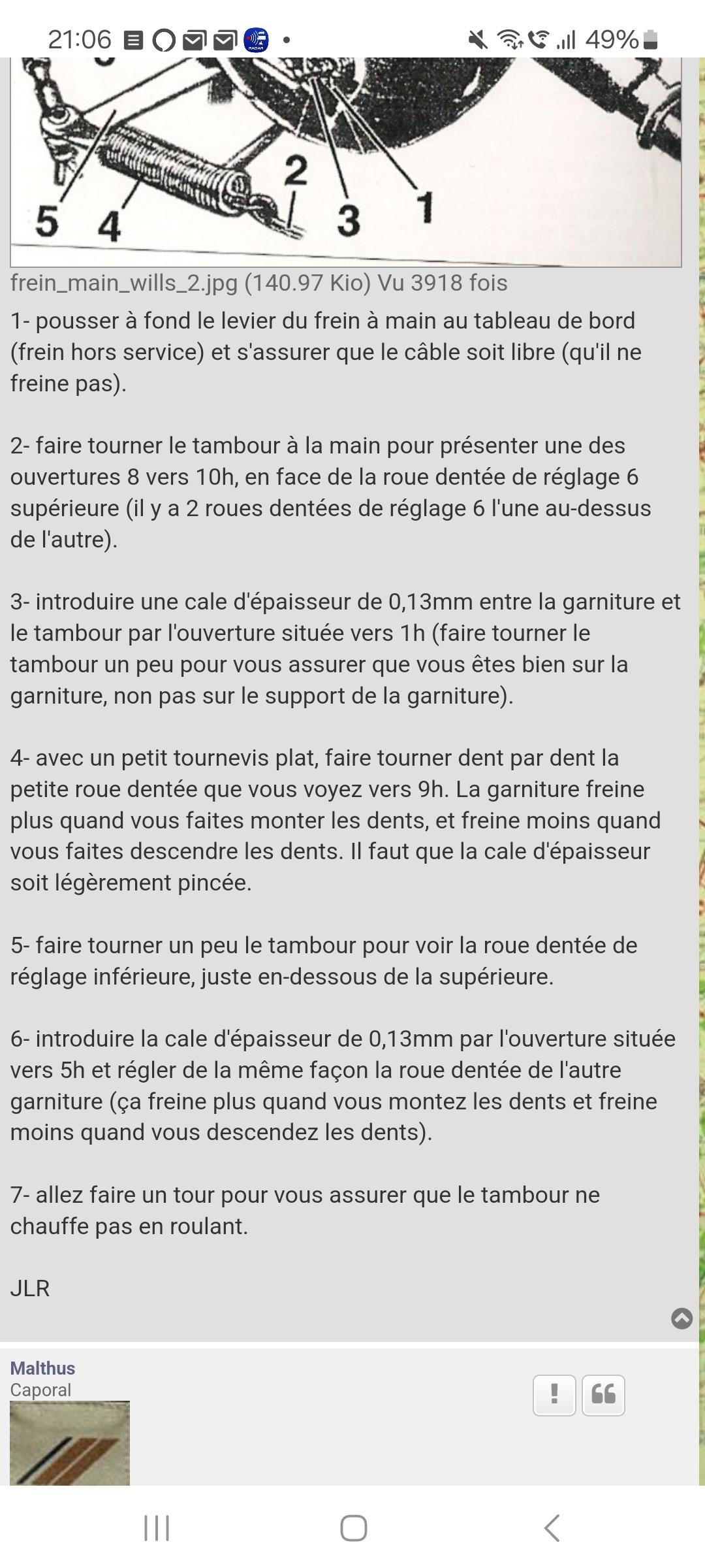

14 mai 2025 à 20h13 #169767Est ce que le frein à main est bien réglé? Si les mâchoires sont un peu trop serrées, elles peuvent battre avant l’arrêt surtout si le tambour est ovalisé. Desserre les un peu pour voir si ça diminue le problème. Vois aussi si le tambour est chaud après avoir roulé.
14 mai 2025 à 20h54 #169768Moi j’ai rien réglé du tout. Donc je n’en sais rien. La logique voudrait qu’il soit bien réglé. J’ai payé !!!
Les desserrer comment? Par le câble où la molette que j’ai cru voir?14 mai 2025 à 21h06 #169769La molette à l’intérieur
15 mai 2025 à 11h11 #169773Ok. Il a un sens pour tourner ça !! 2 molettes.
Je voudrais aller dans le bon sens du premier coup pour desserer un peu…..
15 mai 2025 à 11h21 #169774<p style=”text-align: left;”>J’ai trouvé ça…. mais les molettes semblent être à l’horizontale. On parle de monter et descendre les dents….
</p>15 mai 2025 à 12h13 #169776S i tu tournes dans le mauvais sens, le tambour va finir par se bloquer. Si c’est le cas tourne dans l’autre sens.
As tu essayé de faire tourner le tambour avec une roue arrière levée pour voir si les mâchoires frottent? A cette occasion, fais aussi tourner d’un sens à l’autre la roue levée pour voir si tu peux reproduire le bruit.
