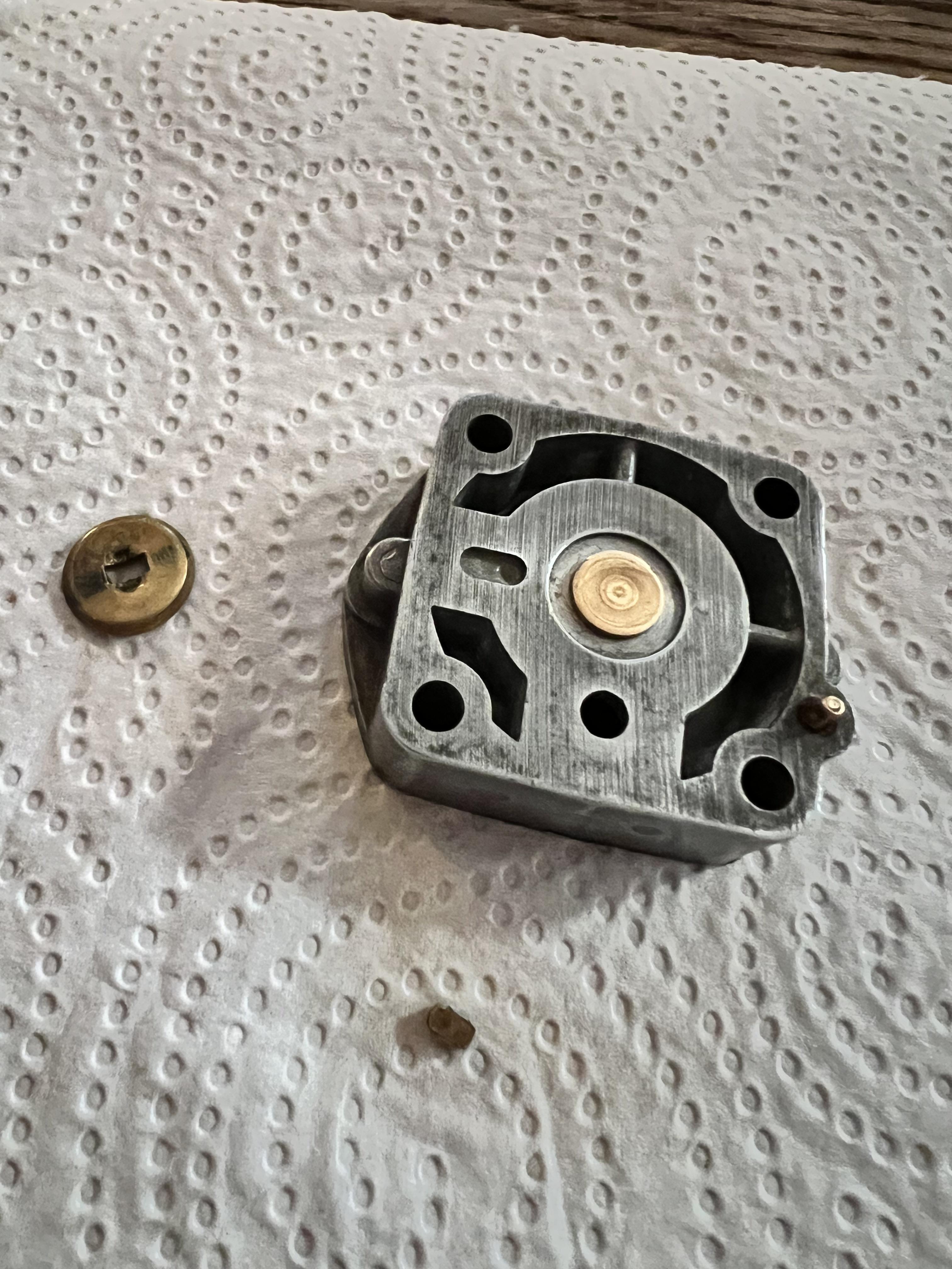

        @franck@franck
          Bonsoir ,
          je ne sais si cela servira mais j’ai résolu mon souci .
          j’ai redescendu le pointeau avec 2 rondelles et démonter la pompe de reprise , nettoyage léger , remis un joint mais l’ancien était nickel  et remplacé une vis qui ne serrait assez  pas dans le corps du carbu …
          viré le diffuseur d’essence dans l’admission et remis la cale bakelite
          et là , plus de variation de régime et le moteur tourne rond , très rond …bougies propres ….
          j’ai malheureusement cassé le piston de la pompe …..j’en ai refab un en alu.  quel con !!
          Essai ce soir au top  , je pensais que en jouant sur la hauteur du pointeau , dans les régimes en reprise, je manquerai de  sauce mais NON
          tout est d’origine sur le solex 32 ….
          Je dois avoir aussi une pompe a essence qui approvisionne fort aussi d’ou la fermeture plus tôt du pointeau

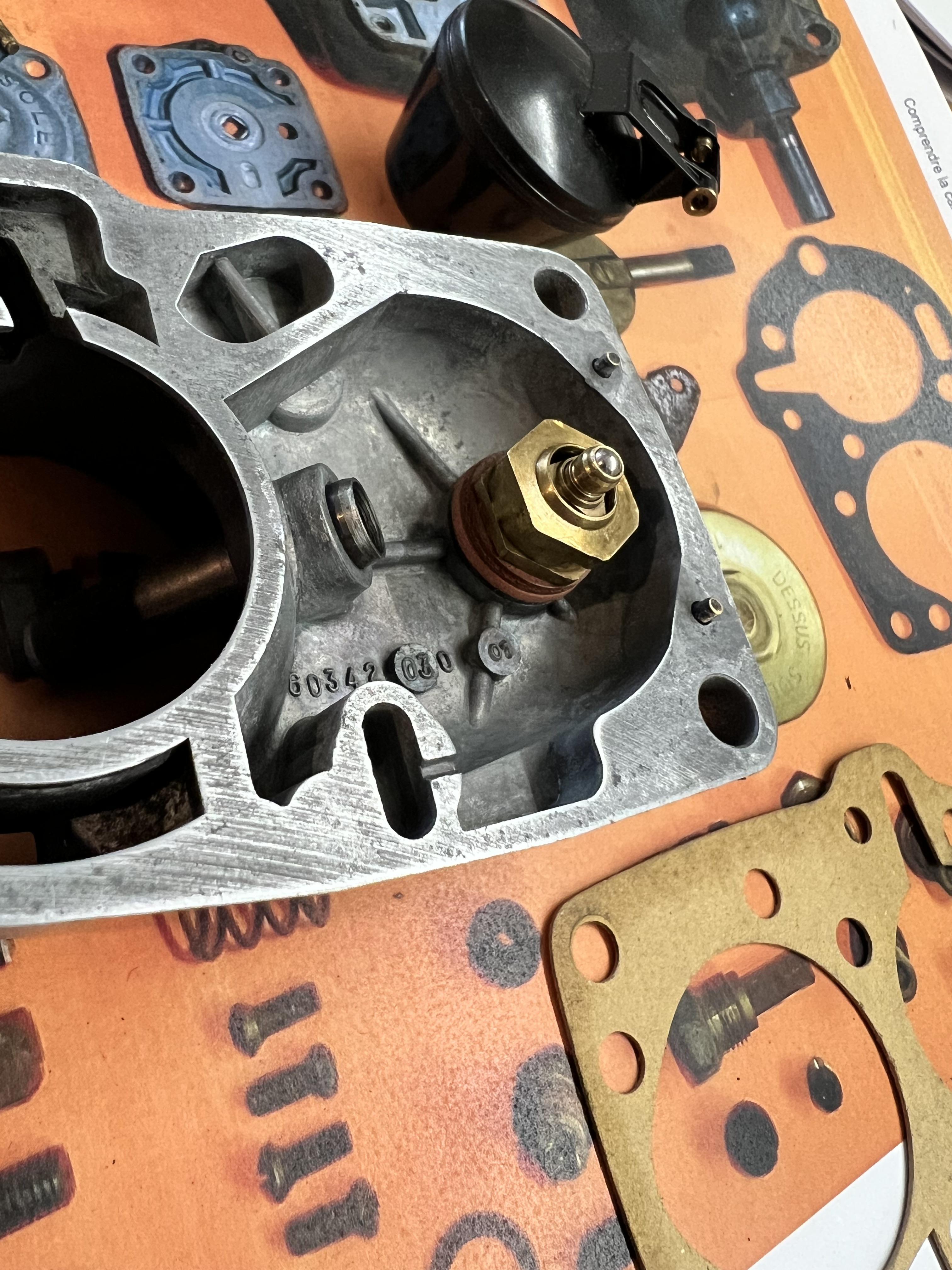

          #178005
            En descendant le pointeau, tu as abaissé le niveau de cuve. Donc soit le pointeau n’est pas d’origine (ce qui semble être la cas), soit le flotteur est trop léger.
            La pompe de reprise n’a d’influence que lors des accélérations brusques et n’a pas d’effet sur le niveau de cuve ou le pointeau.
            Un pointeau d’origine
            Pour info, la hauteur du pointeau fermé par rapport au plan de joint est de 3mm.
            #178007
              Le poids du flotteur d’origine est 11g sur Solex 32 PBIC d’après la RTA. Ton flotteur est donc trop léger ce qui n’arrange pas le problème. A mon avis, tu devrais installer un kit de réfection pour tout remettre à l’origine car tes gicleurs sont peut être aussi mal dimensionnés.
              #178008

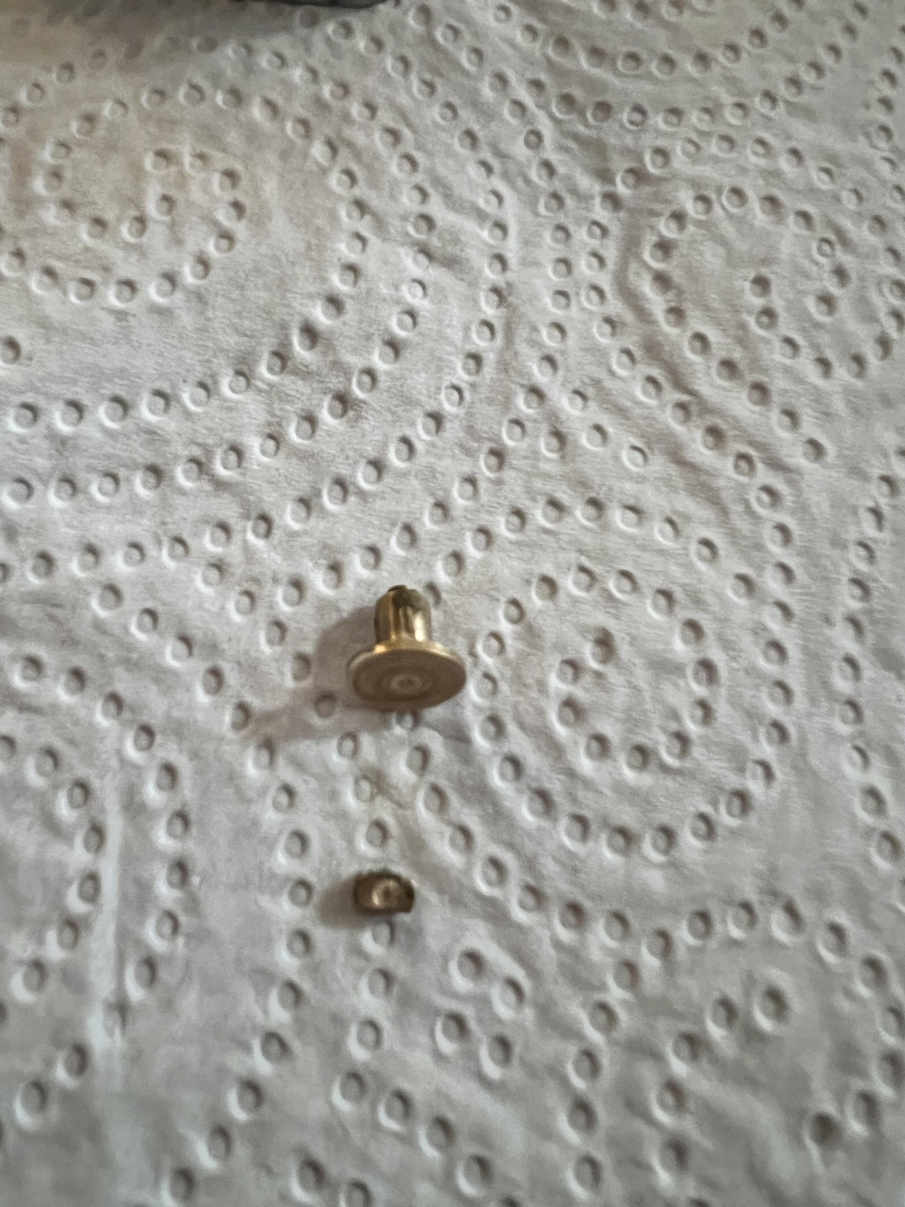

                @franck@franck
                  retour sur ce problème :
                  si cela peut servir …..
                  j’ai démonté la pompe de reprise et je pense qu’il y avait une prise d’air …. ( j’ai cassé le piston peu apres …résultât 54 eur )
                  ma pompe a essence a un gros débit . cela n’aide pas aussi .
                  puis réglage de la vis de richesse ( presque fermée ) et le moteur toune nickel , plus de variation de régime et les bougies ont une meilleur gueule lol
