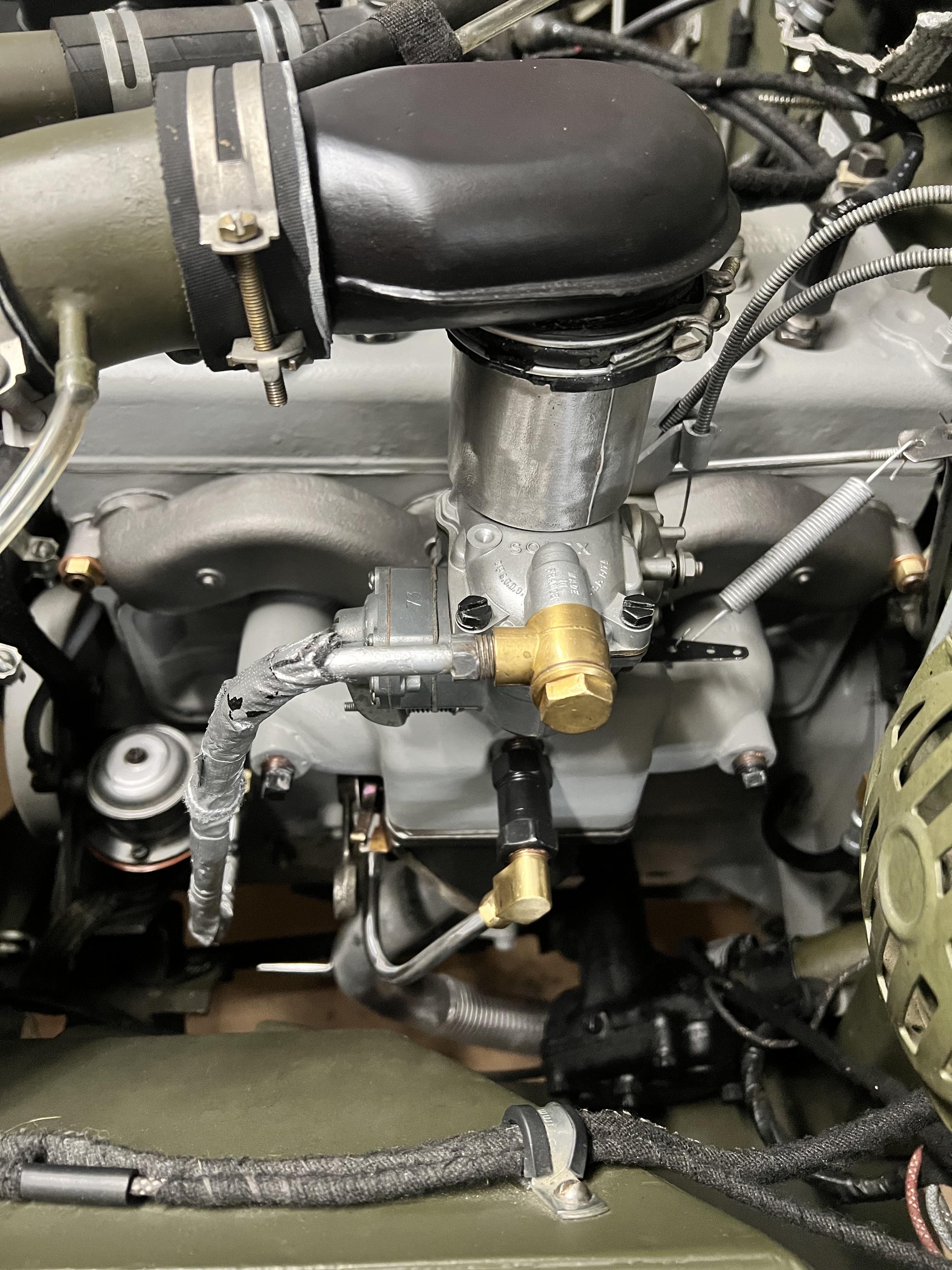

Bonjour le groupe,
J’ai épluché plusieurs post mais apres quelques vérifications et démontage …JE SECHE
je ne trouve pas pourquoi : les bougies sont noires calaminées ….au bout de 3 min
condensateur neuf Gabriel Lyon ok
bougies ok
solex d’origine : révisé ( nettoyage bac ultra sons et tous joints changés ) avec visse de richesse presque au mini ( serrer ) pour diminuer l’essence
pointeau ok : ajout d’un autre joint pour qu’il ferme plus tôt
flotteur ok 7 grammes
starter coupé
vise platinée neuve de qualité
calage ok
le moteur broute légèrement au ralenti + une odeur d’essence en roulant .
essence dans le collecteur .
MERCI POUR VOTRE AIDE

14 mai 2026 à 21h19 #177935Bonjour
Si les 4 bougies ont une couleur identique noire, c’est un problème de richesse, il y a trop d’essence !!! A voir s’il y aurait possibilité de faire un essai avec un autre carbu ??? afin d’isoler le problème dans un premier temps.
1 bougie, laisserait supposer à une remontée d’huile et donc un problème de segment…

15 mai 2026 à 8h46 #177937Bonjour, oui cela me rassure que ce soit les 4. 🙂
l’ideal ferait de faire l’essai avec un autre carbu …

En principe la vis de richesse ne doit jamais être serrée à fond. Depuis quand cet incident existe-t’il? Si récent voir peut-être la taille des gicleurs, la glace du starter est elle bien positionnée, voit-on de l’essence couler dans le carbu?

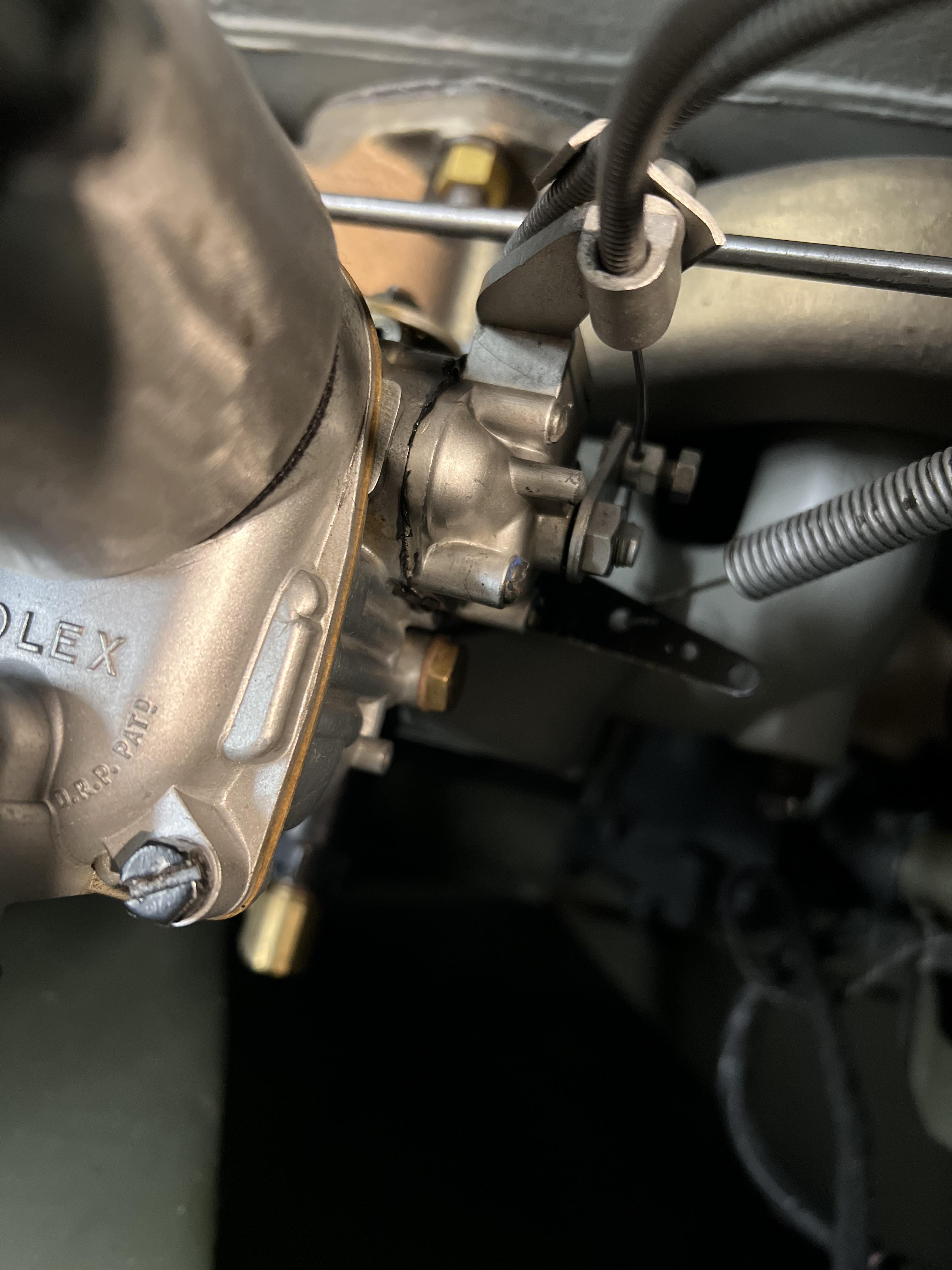

15 mai 2026 à 12h22 #177940La vis de richesse ne sert que sur le début de la course de l’accélérateur , du ralenti jusque légèrement après l’ouverture du papillon, au dessus la richesse est donnée par les gicleurs. Il faut que la glace du circuit de starter soit bien plane sans relief et que la portée coté carbu soit bonne.
Pour ma part quand j’ai essayé de faire fonctionner les Solex que j’avais, sur celui que j’ai restauré j’avais changé la glace du starter sans effet malheureusement. Le Solex de reproduction je n’avais pas trop confiance et l’impression que le flotteur avait tendance à coincer.
15 mai 2026 à 12h53 #177941je pense que les bougies ont été tjrs noires ….j’avais quelques secousses moteur lors des montées j’ai donc joué sur la vis de richesse mais cela reviens
j’ai mis une pâte très légèrement sur le bloc starter car j’avais constaté une fuite il y a longtemps !!!! quand je leve le levier starter , le disque de laiton tourne bien et reviens bien ….
l’essence sort bien de l’injecteur , il est d’origine et nettoyé par bain de diluant
Le moteur démarre super bien a froid je me mets jamais le starter …est ce normal ?

15 mai 2026 à 15h30 #177946Tu dit “essence dans le collecteur” donc trop d’arrivée d’essence, reste à trouver le pourquoi, en premier je regarderai du côté du flotteur, même si tu l’as déjà fait, pour ma part j’ai un solex (vieux) qui fonctionne parfaitement, pourtant je ne suis pas un fanatique des réglages aux petits oignons.
15 mai 2026 à 17h35 #177949Je ne pense pas que ce soit normal qu’elle démarre bien a froid sans starter….ce qui confirme que le mélange est trop riche…
