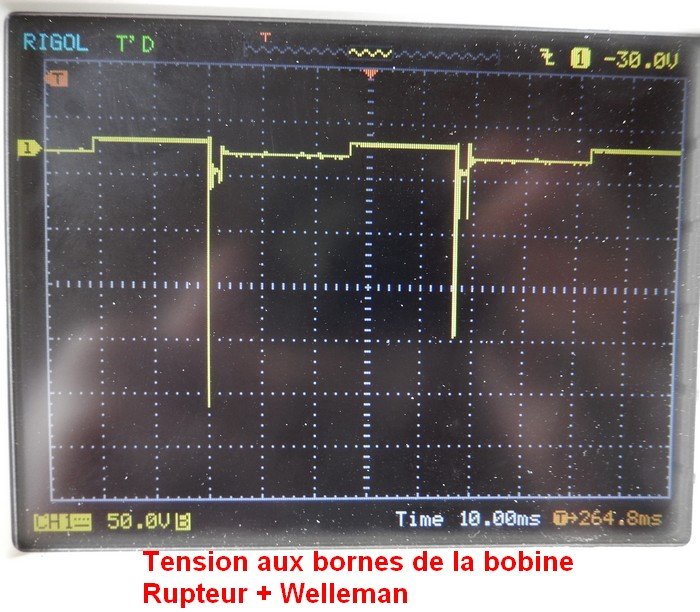

                                #171939
                                  La bobine crée de fort retour de tension, avec des excursions en tension de + 100 à 150V et de -150V d’où l’utilité les protections dans le montage Wellmann
                                  quand on pose un allumage par transistor, le rupteur ne voit plus que cette tension ci dessous
                                  Et voici le signal au niveau de la bobine avec le kit
