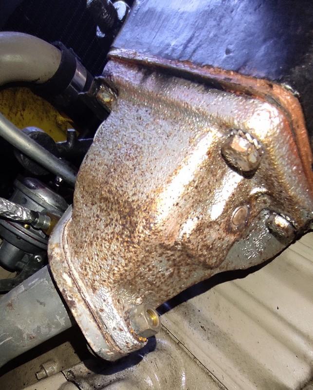

        Mince dommage, j’ai déjà commencé à le brosser. Ok ca restera comme ca.

          Mettre une peinture haute température retarde un peu l’oxydation, c’est purement esthétique, sur ma M201 j’ai aussi brossé la surface et déposé de la peinture en bombe haute température.
          On peut aussi trouver de la peinture couleur aluminium haute température en pot, c’est vendu pour mettre sur les poêles ou  les barbecues. j’ai un pot de marque Julien, c’est donné pour résister jusqu’à 600° C, mais ‘est plus couramment vendu en bombe. Le pot je l’utilise pour la ligne d’échappement et le silencieux.
            Ne t’inquiètes pas ça va vite s’uniformiser. Tu peux passer un coup de brosse métallique sur tout le collecteur pour que ça vieillisse plus uniformément.

              5 ans après la peinture, ça donne ça

                Oui j’ai passé un coup de brosse métallique sur l’ensemble pour uniformiser, enlever la rouille pullulante et retrouver une surface plus “lisse”.
                Filitosa, tu avais juste brossé le collecteur ? La personne de chez Restom m’a dit que si ce n’est pas sablé, les spots de rouilles réapparaitront. Jai l’impression que c’est ce qui se passe sur ton collecteur. J’ai aussi une bombe haute température, mais couleur noire. J’ai demandé à Restom mais il ne le propose qu’en pot, pas en bombe. Cela dit, Restom, Julien, etc.. il existe plusieurs fabricants dont certains proposent en bombe. Tu as raison, c’est purement esthétique. Mais vu que je déposais le collecteur, c’était l’occasion de lui refaire une beauté. 🙂
                Quand je vois ta photo, je me demande si je ne ferais pas pareil : fignoler le coup de brosse et deux couches de peinture en bombe. Ca ne choquera pas si j’utilise la peinture noire ?!
