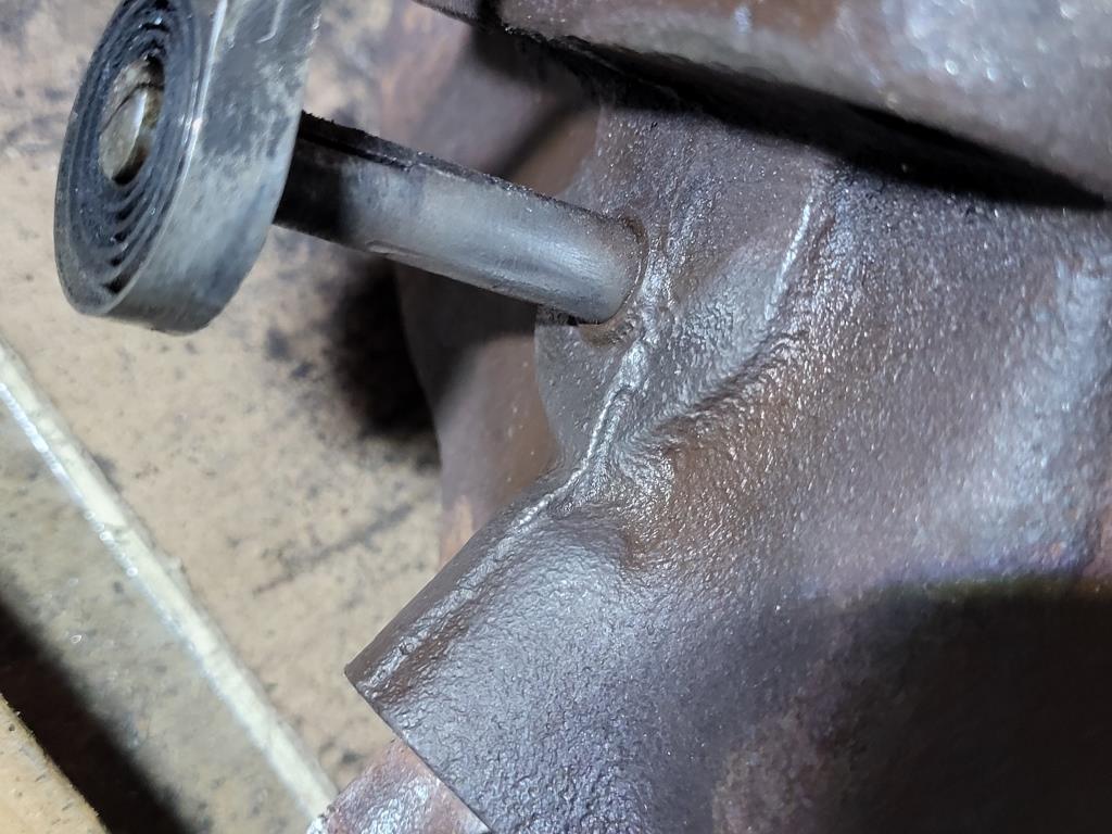

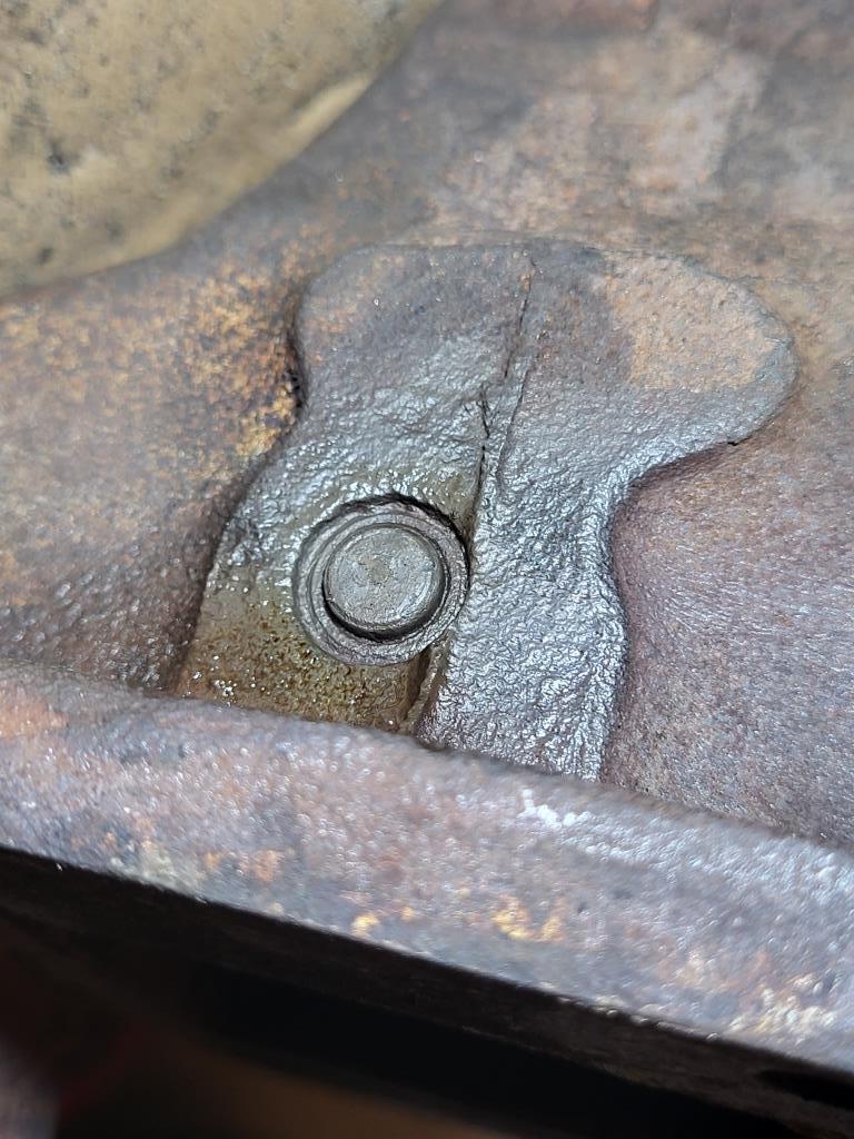

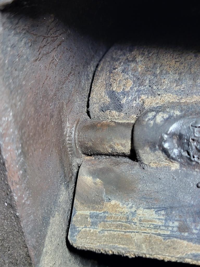

      Profitant de la dépose de mon moteur pour changer l’embrayage, j’ai également déposé les collecteurs car le volet de réchauffement des gaz est coincé.
      Je le pensais un peu grippé, il s’avère que l’axe est fortement coincé, et peut être même soudé par la rouille. Ca fait 10 jours que je met régulièrement du dégrippant, et des coups de marteau sur une pince étau, rien n’y fait.
      J’ai essayé la chauffe au décapeur thermique à 220°C, mais je ne peux pas mettre un coup de froid derrière car  je pense que la fonte n’apprécierait pas et je ne veux pas casser le collecteur.
      Auriez-vous des idées sur comment procéder sans endommager le collecteur ? Est ce que le chalumeau serait une bonne idée ?
      Pas sûr que les photos rendront bien :
      Sébastien

        Aie aie…le coup de W40 est une bonne piste…peut etre a tapoter molo pour desolidariser l ensemble…patience est mere de toutes les batailles…. 🙂
        #176453
        gunomegunome
          Je crains que le dégrippant ne pénètre pas. J’arrose depuis 10 jours sans effet. J’ai réessayé cette après midi, décapeur thermique à 400°…  rien !
          Et en plus, la forme du collecteur, ce n’est pas pratique pour le faire tenir droit
          J’ai bien une autre idée mais c’est beaucoup de boulot, donc si vous avez des solutions, je suis preneur…

              Oui, le problème c’est la fonte. C’est cassant si on fait du chaud froid ou si un donne un coup de marteau à coté.
              De mon coté, je pensais percer le coté “plat”, couper à raz le coté qui dépasse, là où on fixe le ressort et percer également de ce coté et sorti le tout au chasse goupille. Mais je sens que ca va etre super galère car la forme du collecteur ne se prete pas à un travail stable et maintenu.

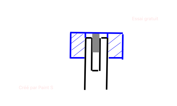

              M201SCM201SC
                Je pense que la pince étau glisse sur l’axe et donc le couple de rotation réel sur l’axe est faible.
                Peut être qu’en fabricant une pièce qui viendrait en lieu et place du ressort tu pourrais essayer de faire tourner avec un couple plus important.
                La pièce en question pourrait être écrou percé au diam de l’axe (en bleu sur le dessin)  que tu scie en partie pour y insérer  (+ soudure si tu est équipé) un morceau de tôle (en gris sur le dessin) de l’épaisseur de la fente de l’axe (en noir sur le dessin) :
                Ensuite tu peux, avec une clé, essayer de tourner l’axe via cet “écrou” en faisant de coup dans un sens puis l’autre.
                C’est un peu de travail de préparation mais ça se tente…

                            Merci pour toutes ces techniques. Je pense que je vais devoir le changer, car remettre celui ci en fonction me semble mal parti, meme si j’arrive à le débloquer, ce n’est pas sûr qu’il bouge très librement.
                            Fabriquer l’outil proposé va etre compliqué. L’idée est bonne mais je n’ai pas de poste à souder convenable sous la main.

                                J’ai eu le temps de me pencher sur le collecteur ce midi. Après 2 semaines de dégrippant et des coups de marteau comme préconisé d’un coté et d’un autre avec un chasse clou, ca y est, ca bouge un peu, de quelques mm.
                                Je n’ai pas autant de débattement que dans la video Raphael, mais mon volet se retrouve en appuis en de part et d’autre, donc c’est pour ca que ca ne va pas plus loin.
                                En tapant sur le volet en lui meme avec une cale en bois et un marteau, j’arrive à l’ouvrir et le refermer.
                                Au final ca bouge donc dans les 2 sens : latéral et haut/bas….et c’est un gros progrès  !
                                Reste encore à revoir tout ca car c’est encore bien grippé. rien ne bouge à la main, qu’en tapant dessus. Pour l’heure, j’ai remis du dégrippant.
                                Si j’arrive à faire sauter la soudure qui tient le volet sur l’axe, je pourrais sortir ce dernier. Je vais tenter la dremel avec un embout meule. Ca le fera peut etre ?!
