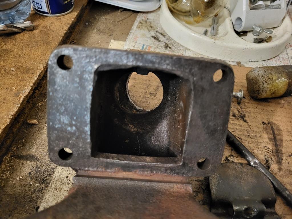

              Merci pour vos idées. En 20 minutes de manipulation ce matin j’ai fini par réussir à ouvrir le volet en grand, à coup de maillet. On est loin de le faire bouger tout seul librement. Je pense que ca ira plus vite de faire sauter le point de soudure sur le volet de tout démonter, nettoyer, voir ce qui est récupérable ou à changer.

                  Ce week end j’ai meulé le point de soudure à la dremel et terminé à la perceuse avec une grosse mèche. Une fois le volet totalement libéré, l’axe est venu avec un chasse clou.
                  C’était bien de la crasse car un petit coup de toile émeri dessus et ca coulisse sans problème. Cela dit, je vais quand meme le changer et repartir sur un kit de réfection à neuf.

                    Alors tu peux peut-être voir si il est possible de percer l’axe et le tarader pour lui placer une vis, ou percer et y placer une goupille, bien sur s’assurer que ça ne gène pas au fonctionnement.

                      L’axe n’est pas super gros, ca demandera une perceuse à colonne et un petit taraud que je n’ai pas.
                      Je n’ai pas encore passé la commande, j’ai le temps d’y réfléchir et de trouver une solution.

                          il faut d’abord percer le volet , monter l’axe et le volet provisoirement pour trouver la bonne position de perçage de l’axe latéralement et surtout par rapport la la fente de l’axe, quand la position est définie un coup de feutre à travers le trou percé dans le volet.
                          Si le volet est déjà percé c’est le point de soudure mais ce trou semble trop gros pour y mettre une goupille.

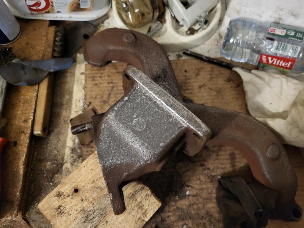

                                J’avance à petits pas dans la rénovation de mon collecteur. Il était peint en aluminium mat, mais une grosse partie de la peinture a disparu et l’ensemble est plutôt rouillé. Je voudrais le remettre en état et le repeindre. Couleur alu comme il était.
                                Le week end dernier j’étais à Rétromobile. Intéressé par la peinture spéciale échappement de Restom, la personne qui tenait le stand m’a dit qu’un décapage à la brosse ne suffisait pas. Il fallait plutot un sablage. J’ai commencé à décaper au papier de verre et à la brosse sur perceuse et c’est vrai que ce n’est pas nickel car la surface est granuleuse. Evidemment je n’ai pas sableuse et les sableurs dans Paris ne sont pas légions. Et ceux en dehors ne sont pas ouvert les week end.
                                Je me demande si je peux utiliser un destructeur de rouille type “dérouillant phosphatant” ou est-ce contre indiqué à cause d’une réaction à la chaleur du collecteur ?
                                Ci dessous le résultat obtenu sur la surface plate. Et je me doute que ca ne sera pas aussi bien dans les angles, reliefs  etc…
                                Sébastien
                                #176686
                                  Personnellement, je le laisserais brut car à terme il va de nouveau s’oxyder.
