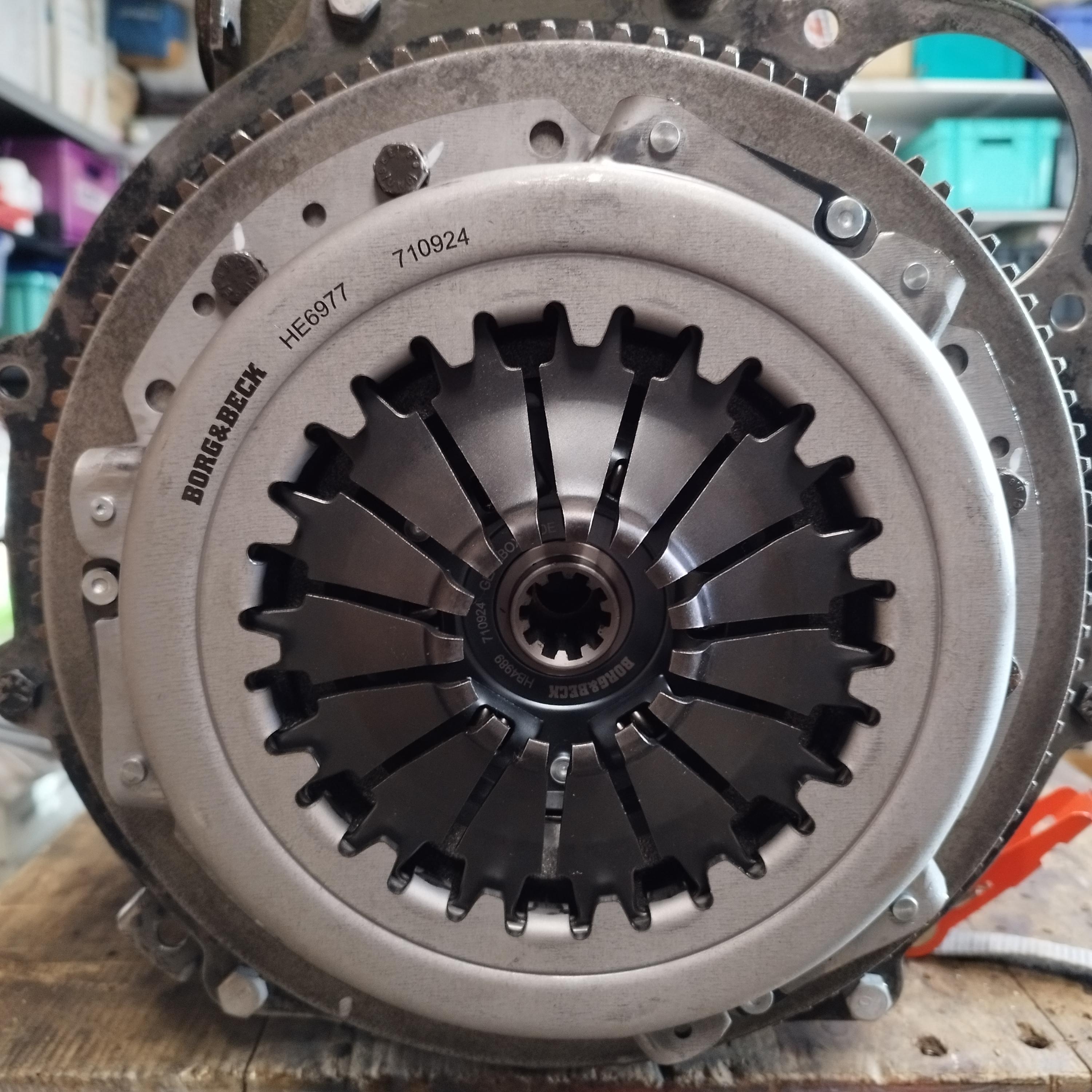

      Est ce que vous connaissez le couple de serrage des 6 vis qui maintiennent  l’embrayage. je ne trouve rien dans les TM.
      #175862
        Quand je ne trouve pas l’info dans les manuels je cherche dans les tableaux de couple générique de ce genre https://www.couple-de-serrage.fr/filetage-en-pouces/
        En fonction de la classe de la vis et si c’est de l’UNF ou de l’UNC
        Par contre là on visse dans de la fonte grise je pense et il faut peut être en tenir compte ?
        Pour cette pièce je pense que j’ai fait le serrage à l’estime, je ne me rappelle plus si j’ai mis du frein filet faible ?
        #175863
          je rajoute que les 6 vis sont montées avec rondelles Grower
          #175897
            Serrage au couple adapté aux vis de 8.8

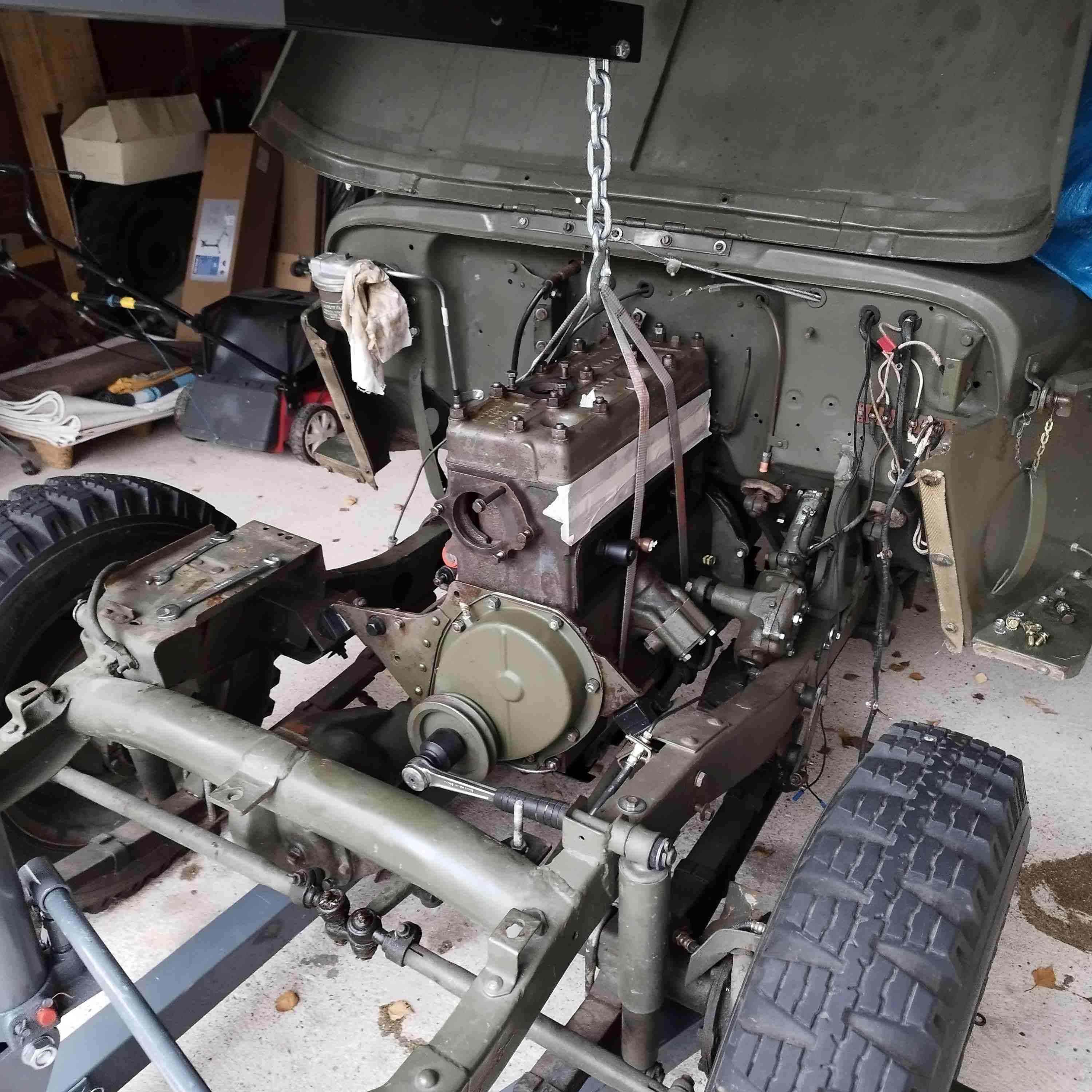

            Là, je remonte le bloc dans la jeep.
            Et bien si ça marche, au final ça aura été un sacré challenge de faire redémarrer ce moteur en y connaissant rien !
            Raphaël

                    Apres un petit temps mort pour noël , je me suis remis sur la jeep.
                    C’est pas évident de comprendre le réglage et le jeux au niveau de la butté d’embrayage car on y voit pas grand chose.
                    Si j’ai bien compris le principe de base, la butté à roulement a bille ne doit pas toucher les lamelles lorsque tout est relâché. C’est uniquement lorsqu’on appui sur la pédale, que la butté doit toucher les lamelles et ensuite libérer le disque.
                    Quelle jeu doit-il y avoir entre la butté et les lamelles ?
                    #176539
                      Alors je ne sais pour ce mécanisme à diaphragme que l’on monte sur nos mamies, mais sur un mécanisme classique ont laisse un jeu de 19 mm a la pédale en mesurent du plancher à la pédale, fait comme ça pour voir si quand le moteur tourne et au point mort et regarde si ta butée tourne ou pas.
                      Peut-être ceux qui ont monté ce mécanisme pourront te préciser.
                      #176541
                      Lebel250Lebel250
                        Bonjour amis de la jeep ,
                        L’ an passé j’ ai monté un embrayage Borg and Beck  à diaphragme et j’ ai réglé le jeu à la pédale comme pour un embrayage classique, soit 19 mm et tout fonctionne merveilleusement bien.
                        Plus aucun bruit désagréable, le passage des vitesses est plus doux . Aucune modification à faire, se monte en lieu et place de l’ ancien système. Sur ma M201 le jeu de 19 mm à la pédale donne un jeu d’environ 4 mm à la butée.
                        Robert
                        #176542
                          Merci beaucoup pour vos retours. J’ai appliqué le réglage comme vous le décrivez.
                          #176549

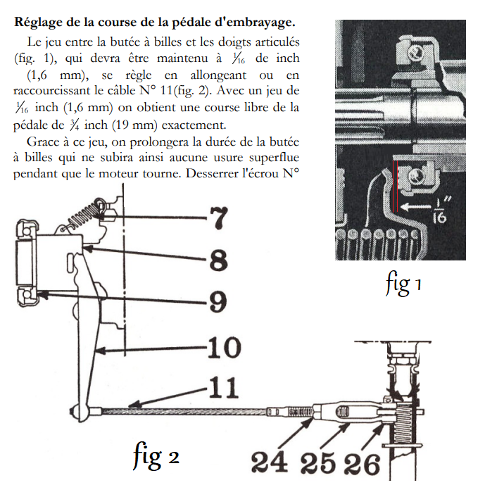

                            En recherchant dans les TM, Voici ce que j’ai trouvé dans la TM10-1349
                            Réglage de la course de la pédale d'embrayage

                              La butée, quelque soit le mécanisme, doit être positionnée de sorte à ne pas être entrainée en rotation, lorsque le moteur tourne et que la pédale d’embrayage n’est sollicitée.  Si la butée (à billes, ou graphitée) est en rotation permanente ou en appui permanent , elle s’use prématurément et éventuellement ne permet pas l’effet complet des ressorts (ou du diaphragme), d’où un risque de patinage .
                              S’assurer que la pédale d’embrayage est bien libre de ses mouvements, et qu’elle n’est pas limitée dans sa remontée par le feutre ou le ressort, et qu’elle n’ait pas de jeu excessif sur son axe.

                                Enfin, le temp est plus clément. après des mois de pluie et de froid, il est possible de continuer à bricoler.
                                Le moteur est enfin revenu dans son compartiment sans difficulté. silent block moteur neuf. Axe de pompe à huile repositionnée, pour que l’allumeur soit dans la position conventionnelle.
                                Ca a été une sacrée expérience. Réfection complète du moteur, opération de grande envergure (pour moi).
                                Prochaine étape, le démarrage.
