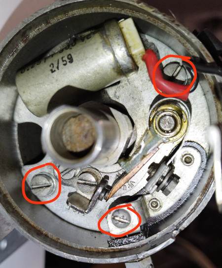

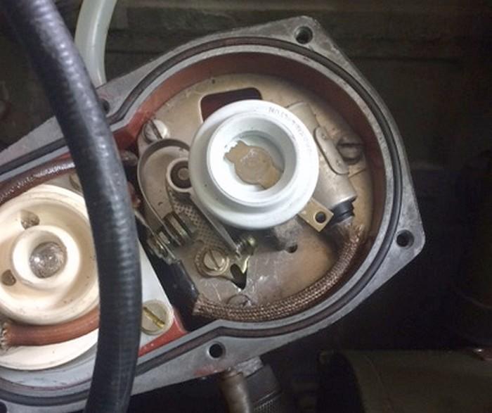

        #172541
          Pour démonter la plaque du support du rupteur
          #172546
            Quand les vis sont enlevées, on soulève un peu la platine et on la tourne pour que la découpe sur la platine tombe en face de la traversée de la connexion du rupteur.
            #172549
              Si c’est un allumeur blindé, je ne pense pas qu’il soit utile de tourner la platine, l’implantation est différente, je n’ai jamais eu ce type d’allumeur, il semble que la vis du condensateur sert aussi à la fixation de la platine avec les deux autres, quelqu’un confirmera ou pas ?

                    Si tu as enlevé les trois vis comme indiqué ci-dessus, la plaque à rupteur doit bouger. Elle doit être coincé.
                    Peut-être qu’on loupe un truc. As tu une photo de cet allumeur ?

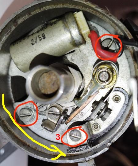

                    #175709
                      Si c’est un allumeur non blindé, il ne faut pas oublié d’enlever la vis 3 qui est au niveau de la liaison électrique, normalement quand les 2 autres vis sont enlevée, ça vient , on peut essayer de faire un peu levier avec un tournevis en périphérie, c’est peut être un peu collé par des vieux lubrifiants.
                      Ensuite quand c’est décollé on soulève et on tourne la platine pour que la découpe sur la platine tombe en face de la traversée électrique.
                      #175710
