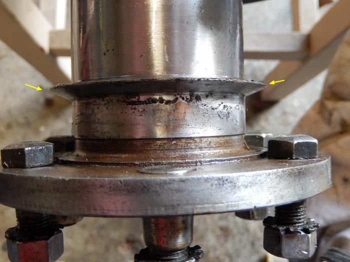

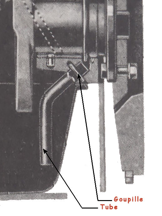

Il y a effectivement un tube de retour d’huile à ce niveau et le trou que tu montres est prévu pour mettre une goupille. Cette goupille permet de maintenir le tube en place.
Le tube en place sur mon moteur neuf. On peut remarquer qu’il n’y a pas de trou pour la goupille. Je pense qu’il a été ajouté plus tard sur les moteurs Fr.
Le tube de retour d’huile en place.

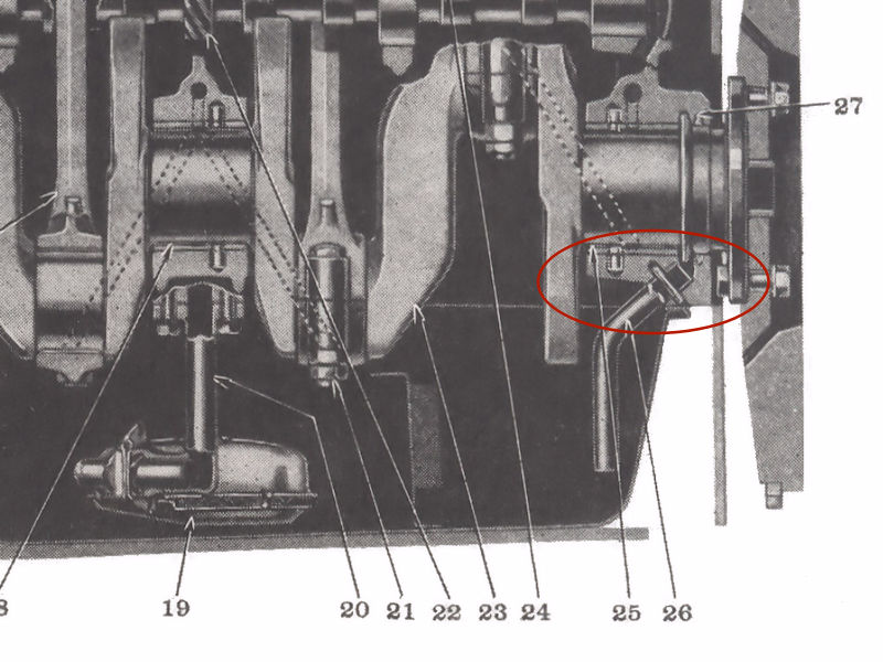

Schéma moteur avec tube de retour d’huile.

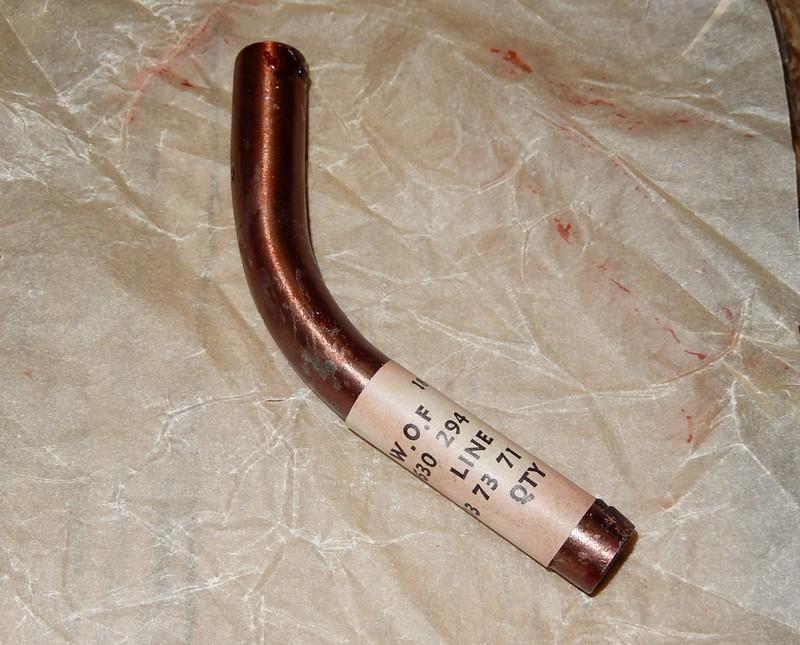

Christophe6 novembre 2025 à 17h15 #174272Reçu un tube NOS WOF, la couleur rougeâtre c’est la protection de stockage , c’est un tube de diamètre 12,7mm , c’est du tube 1/2″

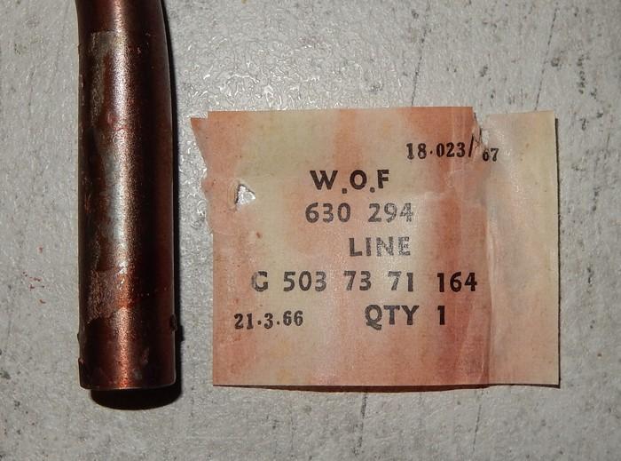

7 novembre 2025 à 8h41 #174281l’étiquette de la pièce, avec la référence G503

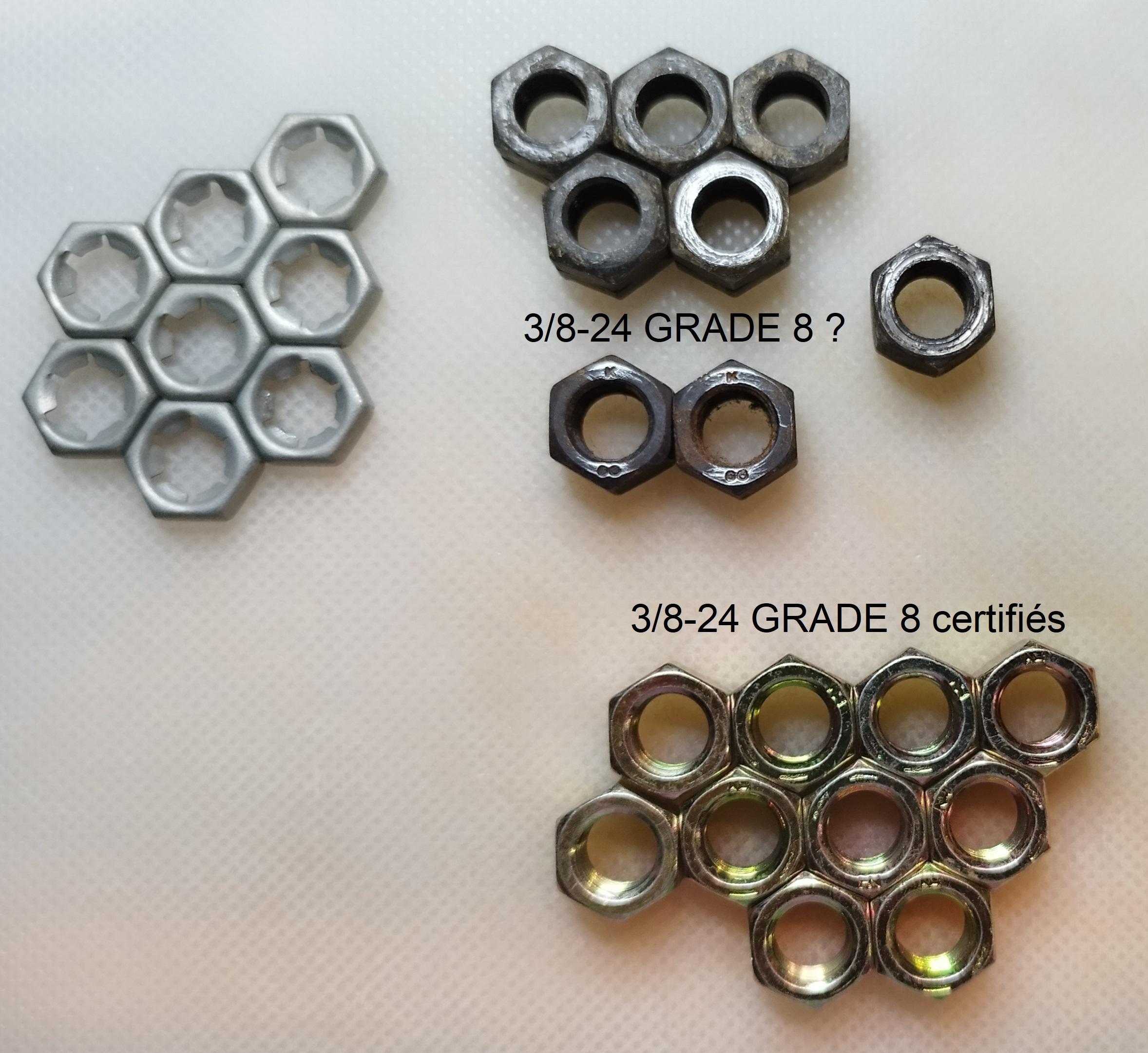

Concernant mon histoire d’écrou récalcitrant.
j’ai reçu les matériels. Mais comme je n’étais pas très confiant sur l’état des écrous historique que j’ai reçu ; ont peut voir deux modèles différents (les noirs) et un écrou “d’occasion”. Je suis aller en chercher chez un spécialiste dans ce domaine (écrous jaune). Je ne me voyais pas mettre un écrou pourri de 50 ans sur une bielle.
Ce qui me désole c’est de payer un écrou pourri le double d’un écrou neuf certifié.
