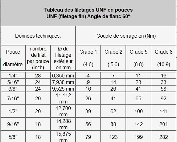

          Bon, pour mon histoire de couple. Dans la TM il évoque le couple 50-55 mais ne donne pas la taille des vis ca doit normalement correspondre a des vis de 7/16. Si on se réfère au tableau qui récence tous les couples de serrage daté de 1951.
          comme mes vis sont des 3/8 + écrou tôle frein (PALNUT) je devrai sérer entre 35-40 ?
          #173895
            je mettrai entre 40 et 45 foot pounds soit 5,5 à 6,2 kg m, donc la clé réglée à 6 kg m
            #173896
              Si on consulte des tableaux de couple de serrage pour UNF la valeur de  6kg m (61N m) correspond à la classe maxi la classe 8 équivalent au 12.9 de chez nous, pour de l’acier classe 5 ça descend 4,2 kg m ( 41N m)

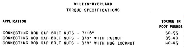

                #173900
                boudinotboudinot
                  La page de jeepest est erronée !!
                  C’est le couple pour des écrous de bielle en 7/16  …..
                  Sinon c’est simple ,écrous en 3/8 avec palnut couple 35/40, écrous auto serrant couple 40/45.
                  Comme quoi rien ne vaut la doc officielle plutôt que les sites des revendeurs !

                      Pour remettre les choses dans leur contexte.
                      C’est bien beau de dire qu’une donné est erroné chez un fournisseur. La valeur 50-55 ft-lb indiqué sur le site de jeepest est la valeur indiqué dans toutes les TM. Je n’ai pas d’action chez eu 😀.
                      Justement ce référer à la tm est dans le cas actuelle une erreur. J’ai suivi la tm et les écrous sont mort.
                      C’est en fouillant sur internet que j’ai trouvé une tableau global des couples de serrage et c’est seulement ici ou des couples différents de la TM sont évoqués.
                      Fil a eu la bonne démarche en croisant la norme avec la taille de l’écrou de la bielle et faire ressortir le couple max admissible

                      #173903
                      boudinotboudinot
                        Pour en avoir le cœur net j ai placé un boulon 3/8 dans l’étau et serré l’écrou à 55 ft pounds.
                        Il n y a pas eu d’arrachement.
                        #173905
                          Ok merci pour ce test. Du coup ça c’est sûrement mes écrous (d’origine) qui sont fatigués.
                          Je vais en commander 8 neufs et serrer a 35/40 ft-lb pour ne pas dépasser la norme grade 8 et mettre les écrous tôle
