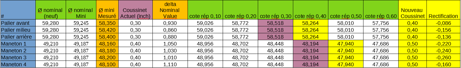

Pour moi, si les valeurs mesurées sont au niveau des diamètres minimum (dans l’usure), il faut prendre la cote 040 pour les 3 coussinets du vilo et les 050 pour les coussinets des bielles. C’est la condition pour que l’usineur puisse avoir un peu de matière pour refaire l’usinage des portées.
040 c’est diamètre nominal – (0,040 x25.4),
exemple diamètre nominal 59.28- (0,040 x25.4)= 58.264mm, sur le palier arrière il faut enlever 58,350-58.264=0,086mm
Palier du milieu 58,42-58.264=0.156 et ainsi de suite
2 octobre 2025 à 12h54 #172998Merci Fil, 🙂

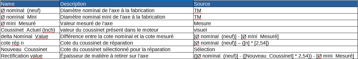

Je me suis fait une feuille de calcul, que voici. Ton calcul correspond avec ce que j’avais proposé précédemment.
Lexique:

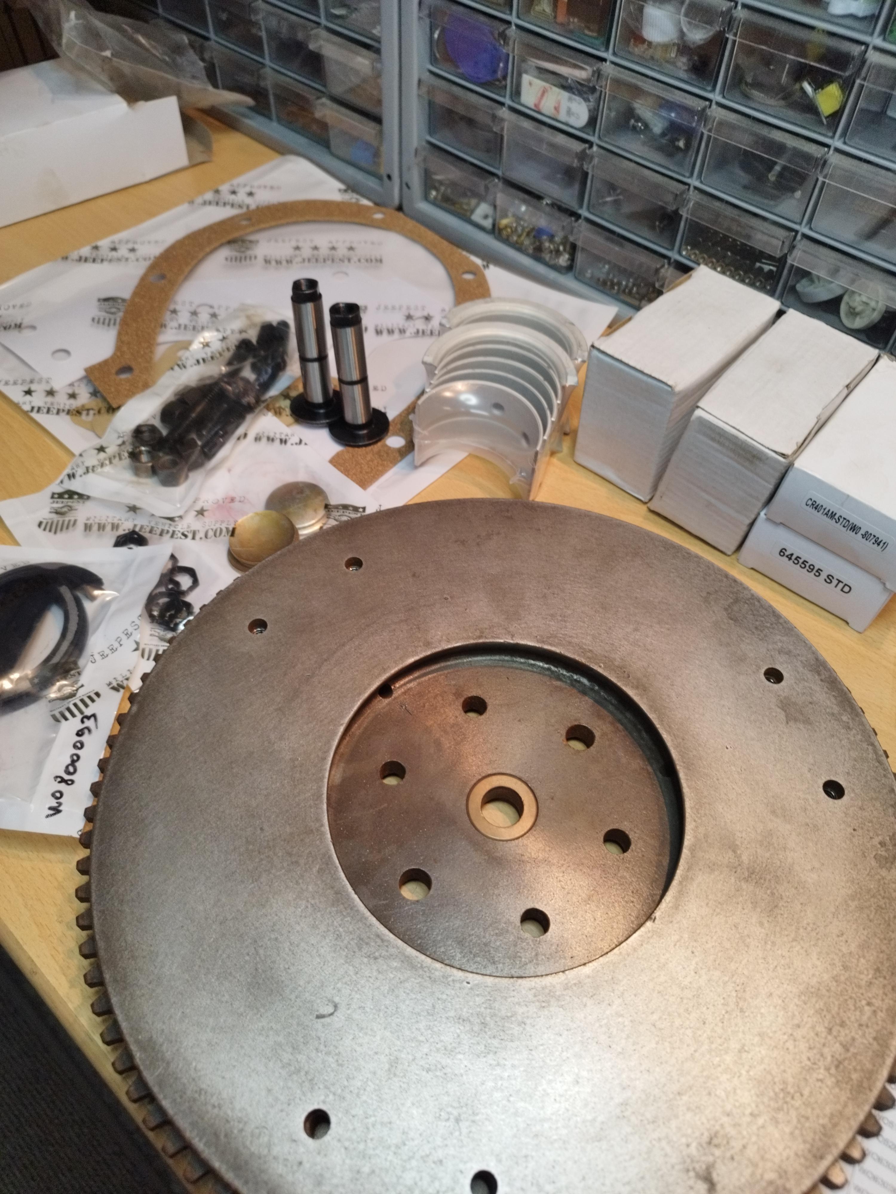

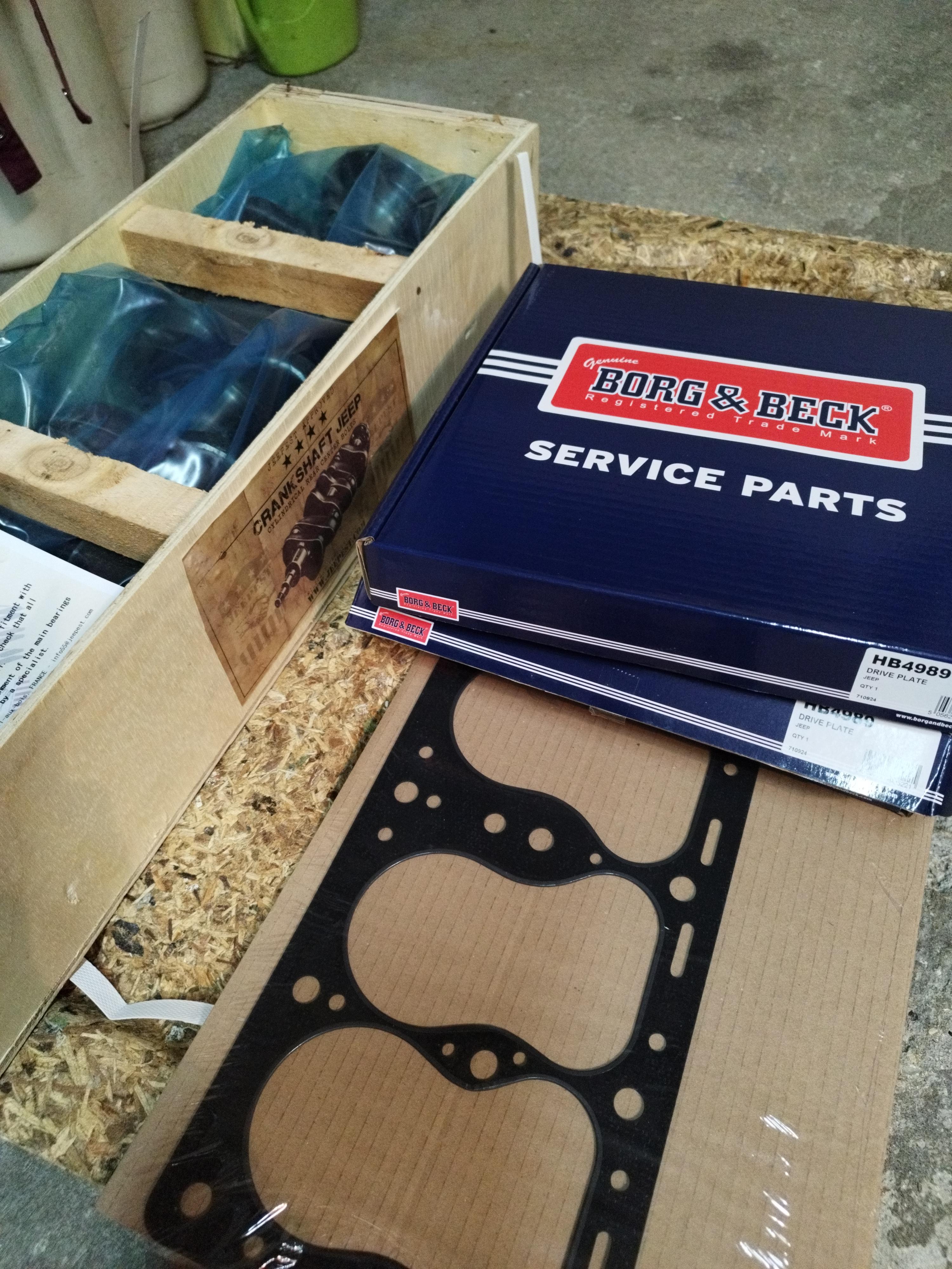

15 octobre 2025 à 16h02 #173460Bonjour,
J’ai reçu tous les matériels 😁 et ça fait très mal.

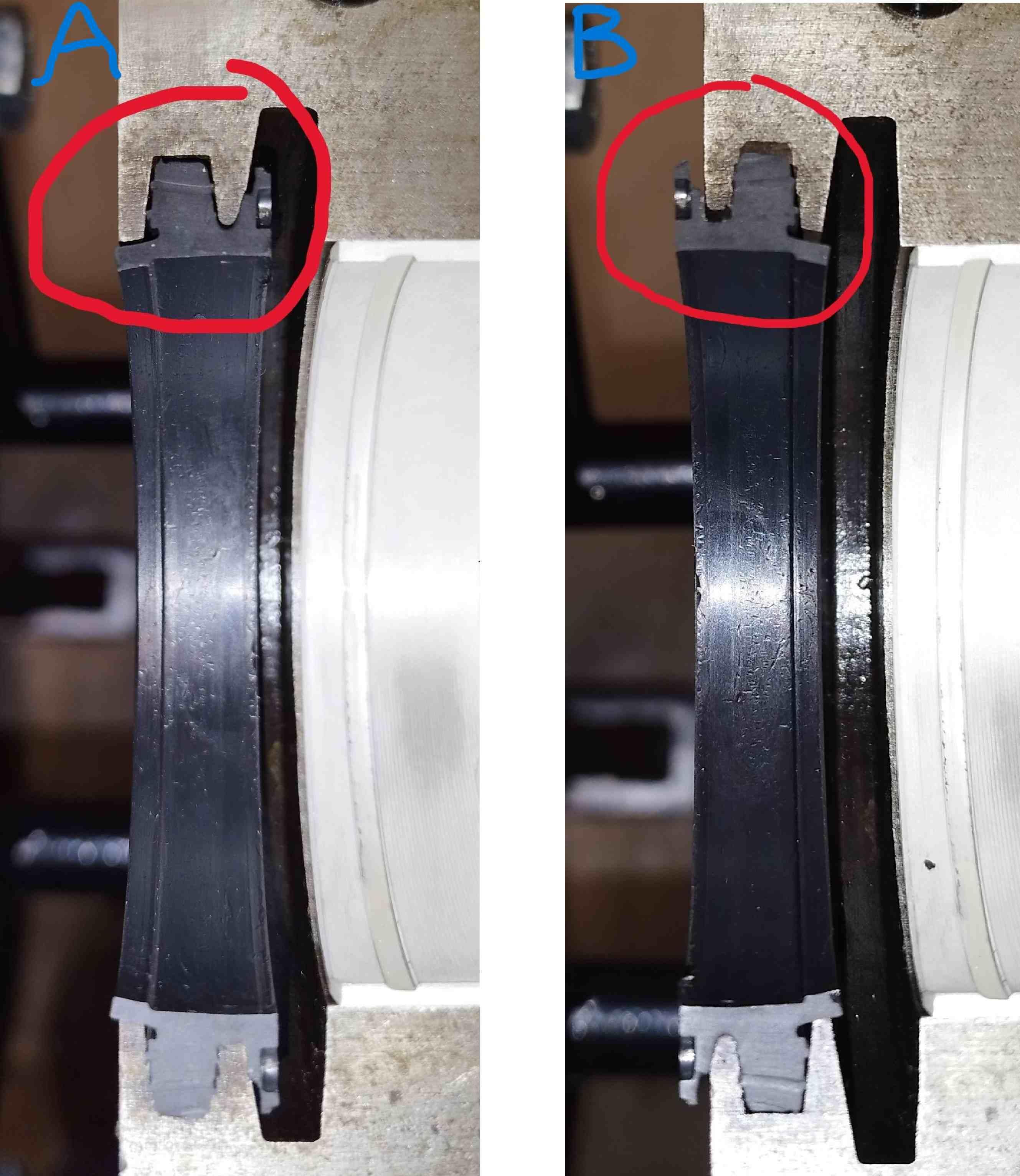

Je suis en train de remonter le vilo, j’ai vu tellement de truc louche dans le moteur que je demande confirmation.
Le joint de palier arrière se met dans quel sens ? dans les 2 cas il rentre sans forcer.
21 octobre 2025 à 21h45 #173692Bonsoir,
Le joint SPI se positionne comme sur ta vue “B”.
Christophe21 octobre 2025 à 22h37 #173691J’ai posté sans réfléchir. la réponse est page 10 du nouveau projet de Christophe (https://www.miljeep.fr/forums/topic/nouveau-projet/page/10/)
Le joint doit être posé comme la figure B, avec cerclage métallique à l’extérieur.
22 octobre 2025 à 8h00 #173699Si tu l’avais mal monté tu t’en serais rendu compte une fois le vilo en place et paliers serré, le vilo aurait été dur à tourner à la main, certains le monte mal et laisse comme ça en se disant que c’est neuf et que ça va se faire avec le temps, et bien c’est une grosse erreur car ça fait chauffé et bleuir la portée sur le vilo. Un vilo qui a chauffé c’est pas bon du tout.
