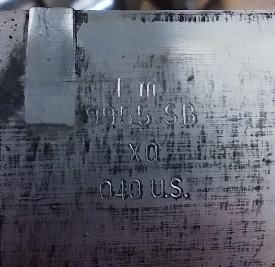

26 septembre 2025 à 14h01 #172793Bonjour,
C’est ce qu’on appelle “couler une bielle”. Les coussinets fondent.
26 septembre 2025 à 14h42 #172795Si la gravure 040US correspond à une cote de 040, il reste la cote + 50 et + 60 comme palier pour une rectification.
Ca dépendra de la profondeur des usures.
Il faut regarder la portée du joint, si c’est rappé à ce niveau ça ne vaut pas la peine de faire usiner le vilo !
26 septembre 2025 à 14h56 #172796Je suis bon pour changer tous les coussinets.

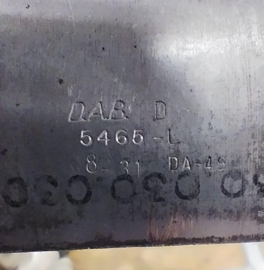

Voici les cotes du vilebrequin.
J’ai rassemblé les informations que j’ai trouvé sur les TM pour avoir une vu d’ensemble. Si j’ai écris des bêtises, n’hésitez pas à me le signaler.
J’ai vu qu’il existait des coussinet en cote réparation 0.50 et 0.60

2 octobre 2025 à 10h22 #172987Bonjour,
je suis toujours sur mon histoire de vilebrequin et des coussinets.
Voici ce que j’ai relevé sur mon vilebrequin sans rectification.
Est ce que vous pouvez m’expliquer comment on détermine la cote des coussinets à utiliser ?
