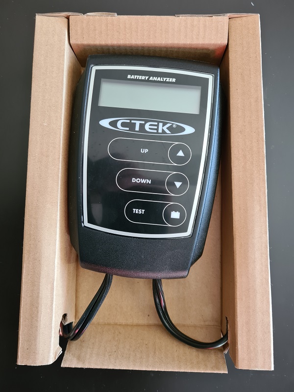

                    Pour contrôler une batterie, j’utilise un testeur Ctek “Battery Analyzer”

                        Merci pour votre retour d experience et d analyse du probleme …pas mal du tout le cteck dommage qu il ne fasse que du 12v et pas du 6v…. grgrrrrr
                        Pourquoi plus ctek qu un autre point fort point faible par rapport par exemple a gys qui en propose?
                        Est ce que par exemple il test a l arret mais aussi en utilisation la decharge possible max de la batterie?
