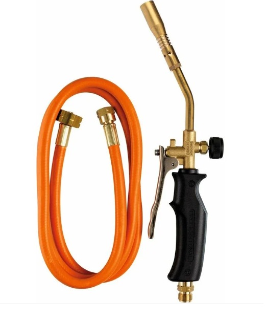

24 mars 2025 à 21h04 #169004bonjour
Est-ce que ce type de chalumeau est suffisant pour effectuer une chauffe de retrait ?
25 mars 2025 à 5h26 #169005Je ne pense pas, surtout si la tôle est un peu épaisse car il faut amener l’acier au rouge.
Peut être qu’un petit chalumeau butane/oxygène (genre butagaz) pourrait suffire ? C’est moins cher à l’achat surtout si ce n’est que pour une utilisation occasionnelle.
en direct de sa Hotchkiss M201 de 196025 mars 2025 à 6h44 #169006Je pense que même ce modèle Butane Oxygène est bien juste ! ça va pour braser de la petite plomberie en Cuivre mais pas plus.
Le problème c’est le gaz, en France il est très difficile d’avoir des tarifs corrects, Air liquide a tellement mis la barre haute au niveau tarif que même les concurrents ne bradent pas leurs bouteilles ou contrats.
La chauffe de retrait ne fait pas tout, il faut bien sûr jouer du marteau et du tas et procéder par passes successives, chauffe martelage, chauffe martelage………..
25 mars 2025 à 8h42 #169007Bonjour,
Pour ce type de travail, il faut un poste oxyacétylénique.
Ce poste est composé d’un chalumeau soudeur, une bouteille d’oxygène, une bouteille d’acétylène.(sans oublier les tuyaux et les manomètres)
Christophe25 mars 2025 à 8h59 #16900825 mars 2025 à 14h06 #169009Bonjour,
pour la chauffe de retrait il y a plusieurs techniques: si c’est un ploc profond que tu veux ressortir, et une tôle très détendue, oui il faut chauffer à rouge. En revanche pour une tôle qui gondole ou qui est a légèrement détendue, tu peux y aller au chalumeau mono gaz qui chauffera assez, pour créer le choc thermique du retrait. Il existe même des systèmes de disques pleins à monter sur disqueuse qui chauffent localement la tôle par friction pour retendre la tôle…
