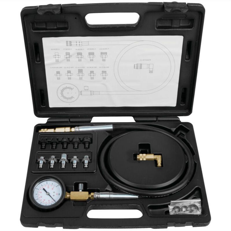

            Bonjour Alexis,
            La pression doit-être de 40 PSI (2,8 Kg/cm²).
            Tu peux vérifier la pression d’huile via la jauge du tableau de bord MAIS … Les jauges n’étant pas très précises, Il serait préférable d’utiliser un contrôleur de pression d’huile. (bien plus précis)
            Controleur de pression d’huile :
            #167148
              Si on a pas confiance au manomètre de pression d’huile, il existe des mallettes avec manomètre et plein de raccords.
              Quand j’ai refait mon moteur, j’ai remonté les pièces (coussinets paliers, vilebrequin pignon….) avec de l’huile de montage pour éviter de démarrer à sec avant que la pompe à huile soit en pression et c’est le manomètre de la M201 qui a servi pour vérifier la pression.
              L’huile de montage est chargée en additif antifriction.
              Si on a un compresseur avec un manomètre précis on peut raccorder le mano de la Jeep pour comparer la mesure.
