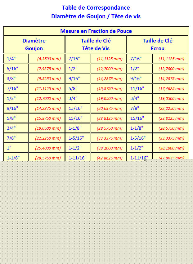

                Pour vous aider, voici un tableau de correspondance entre le diamètre des vis/goujons et la taille de clé à utiliser ! 😀
